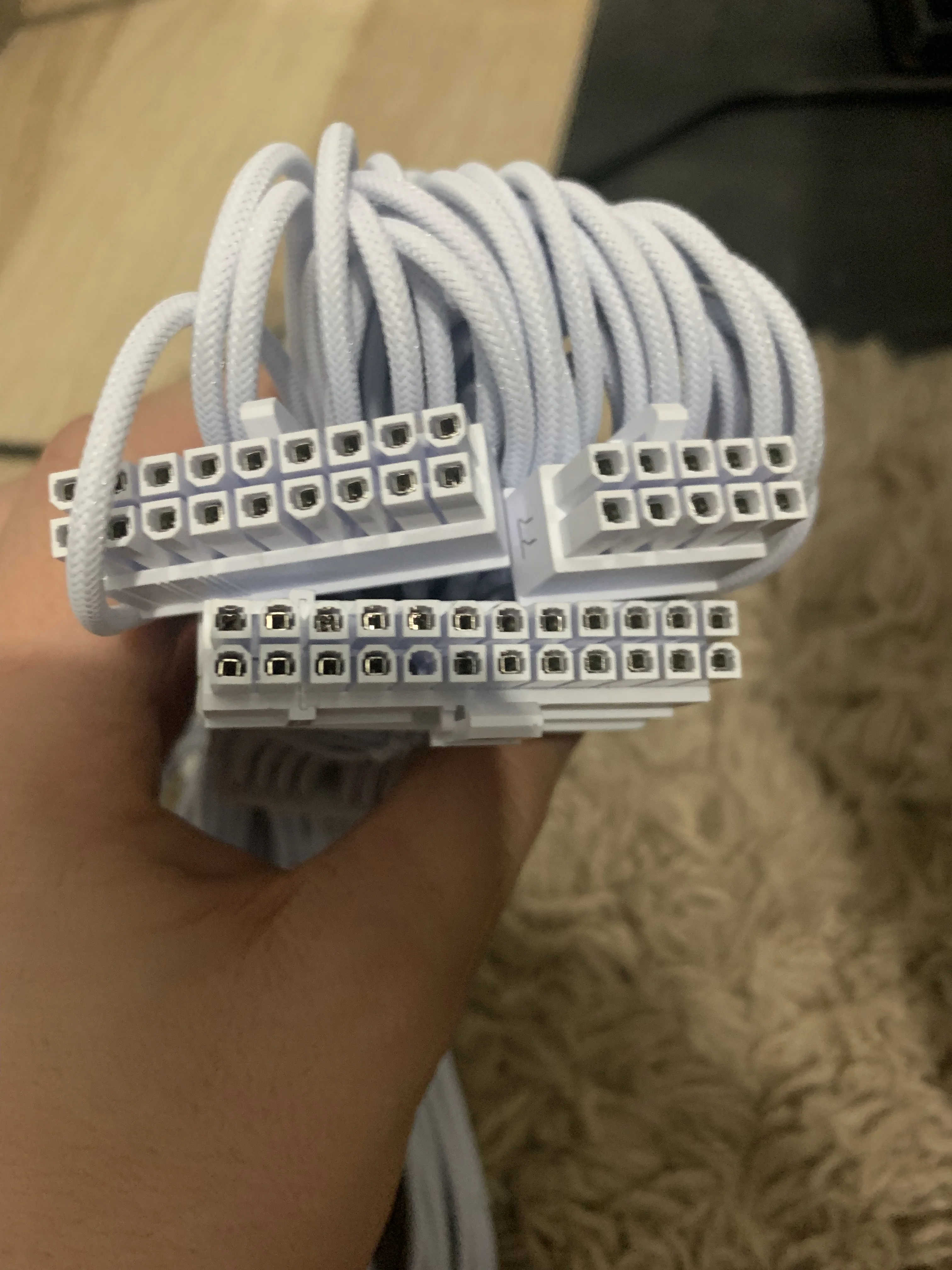

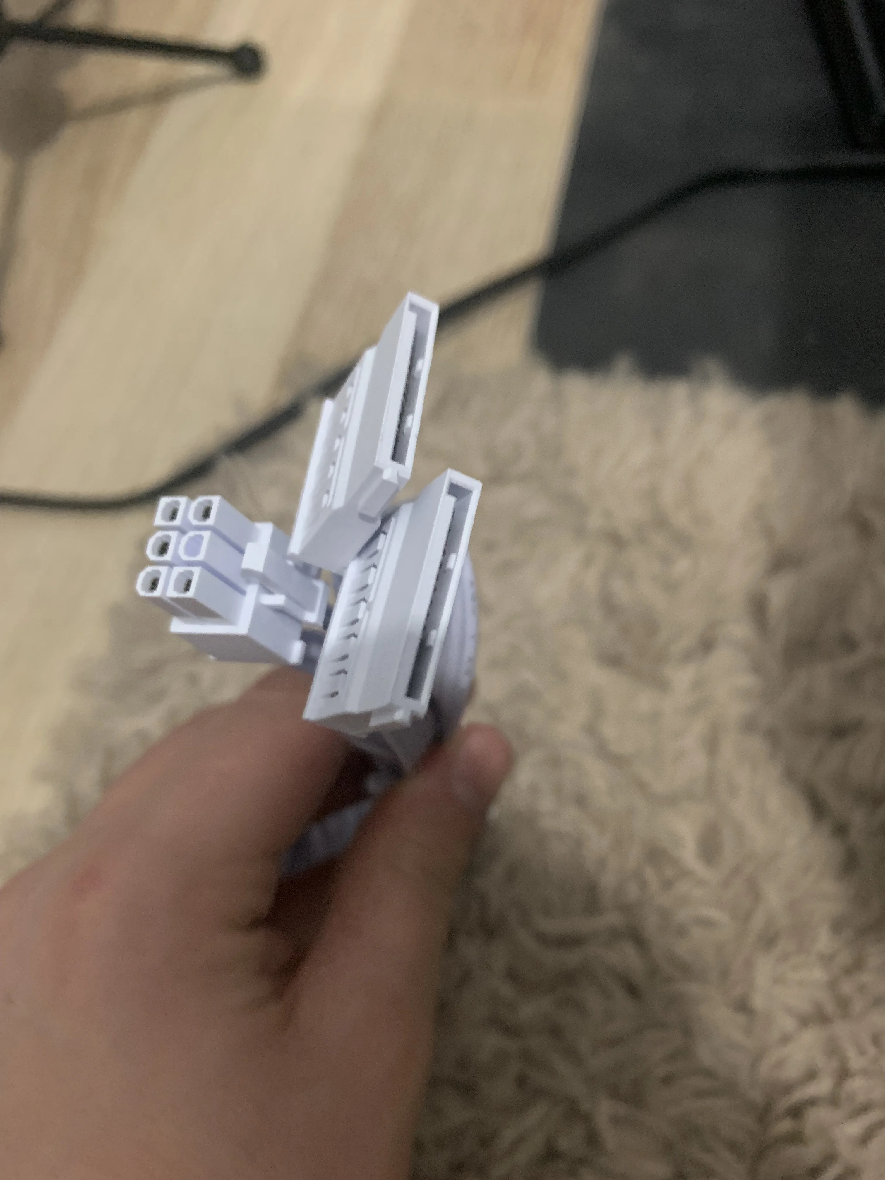

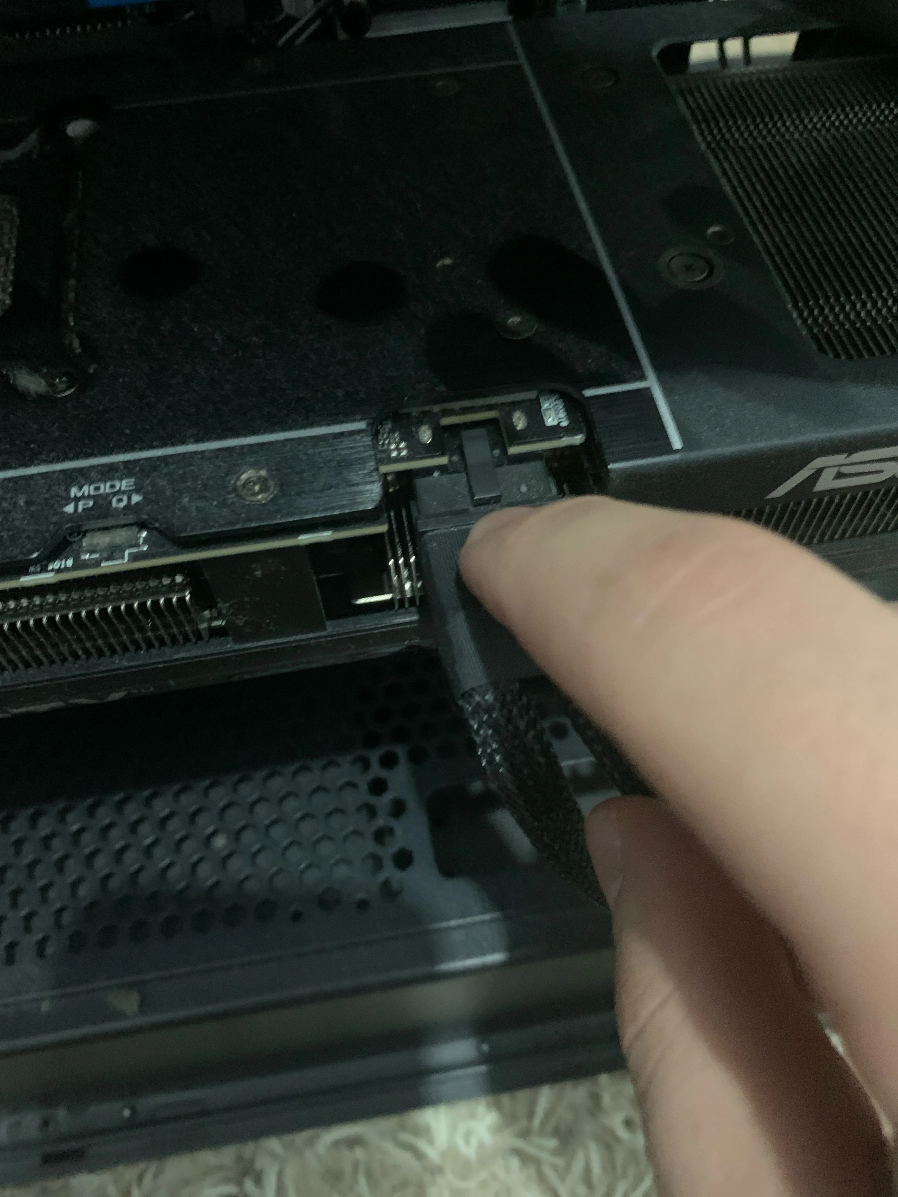

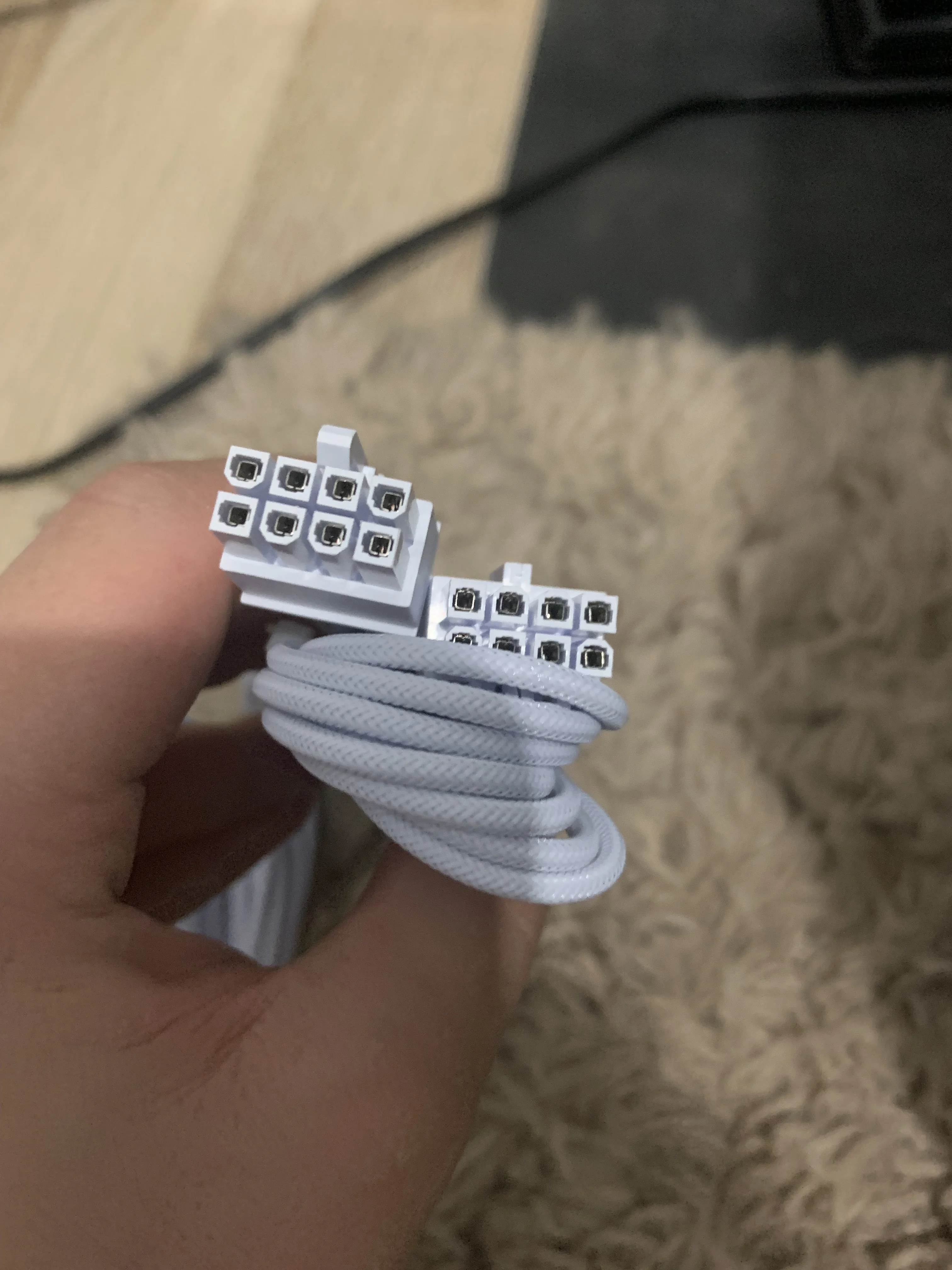

Arkadaşkar yeni psu aldım ve onu şuanki psu ile değiştirecem ekran kartının kablosunu çekmeye çalışıyom çıkmıyor kırmaktan korkuyom yardım lazım bide attığım fotoğraftaki kablolar yeterli mi yapay zeka bu kabloları takman lazım dedi
ekran kartı kablosu için üstündeki klipse basılı tut yavaş yavaş sağ sol yaparak çek
Şu videoda psu montaj bölümünü izlersen hangi kabloların lazım olduğunu görebilirsin ayrıca ekran kartının kablosunu çıkarmak için ordaki tırnağa bastırıp çekmen lazım.
yaptım teşekkür ederim tam dediğin gibi oldu bide bu kablolar yeterli mi? bide mavi kablo var ucu mavi oda ekran kartı içinmiş bu kadar kablo takmamı söyledi yapay zeka

öncelikle psudan gelen tüm kabloları sök ve eski psuyu sök hocam

kasanın arkasında veya ön panele yakın bir yerde fan kontrolcü olması lazım o sata kablosundan güç alıyor. ilk mesajdaki 2. görseldeki geniş ince kablodan yani. işlemci soğutucu için kablo takmana gerek yok ekstradan. sadece psu değiştiriyorsun değil mi? öyleyse eski psudan çıkan kabloları takip et yenisinde de aynı yerlere aynı kabloları takacaksın zaten.
