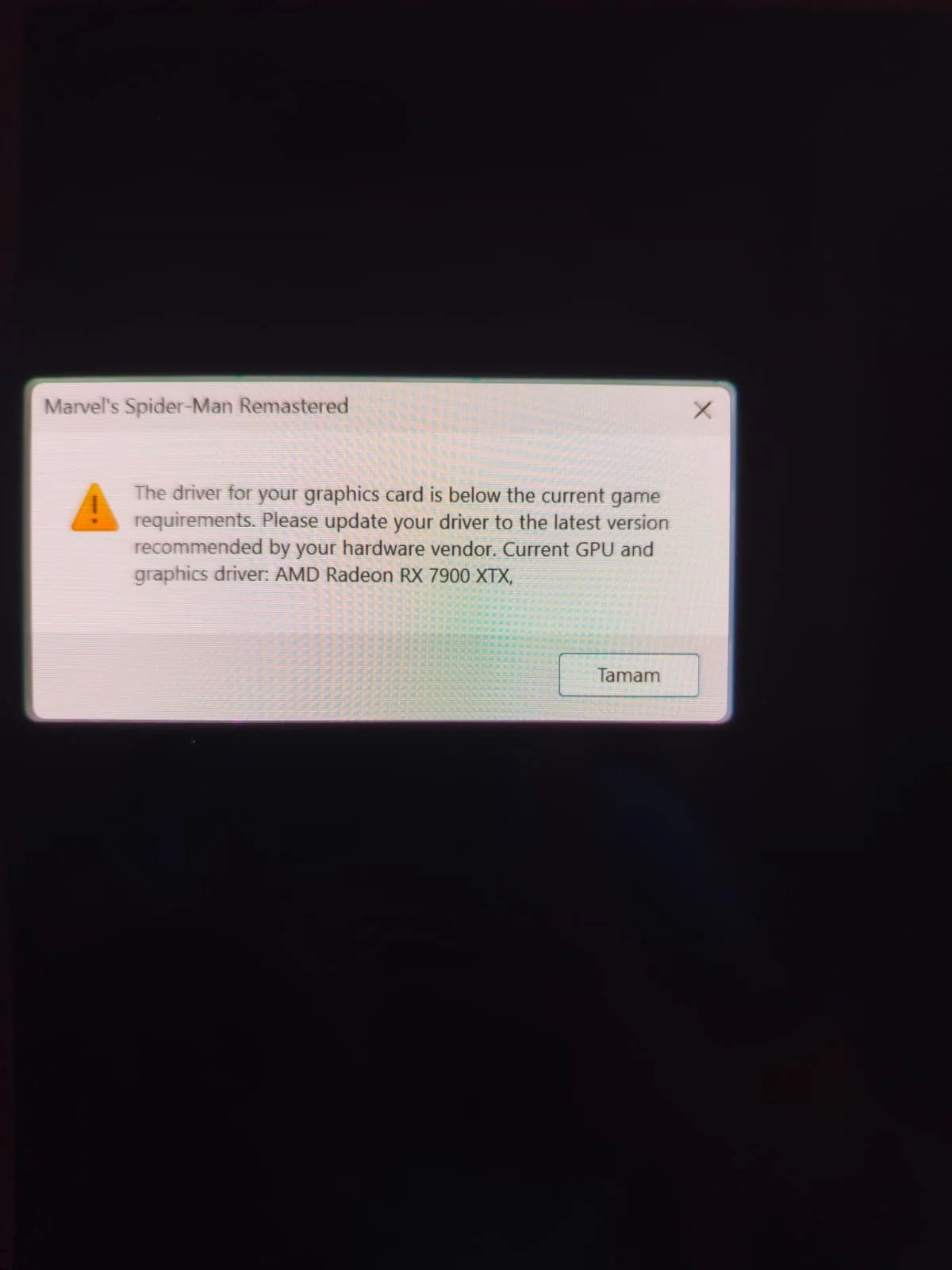

hocam şu anda bekledim biraz PSU kablosunu kasa arkasındaki kabloyu ittirdim açıldı ama bu uyarıdan sonra oyunda 2-3 dakika sonra hata vermeden kapandı PC. Ana sorun bu olabilir mi ?

bu hata ekran kartın ile alakalı. Driver güncelle, oyun bazında araştır. PC açılmamasının bunla alakalı olduğunu sanmıyorum. Direkt sistemine elektrik gelmemesi başka bir şey
Evet haklısınız hocam ama driver güncellesem en günceli 25.6.1 de bu sefer bu hata ortaya çıkıyor ve dediğiniz gib sisteme elektrik gelmemesi ayrı bir durum o sıkıntı işte oda psu kaynaklıdır yani mecburen artık yeni psu sipariş edicem.

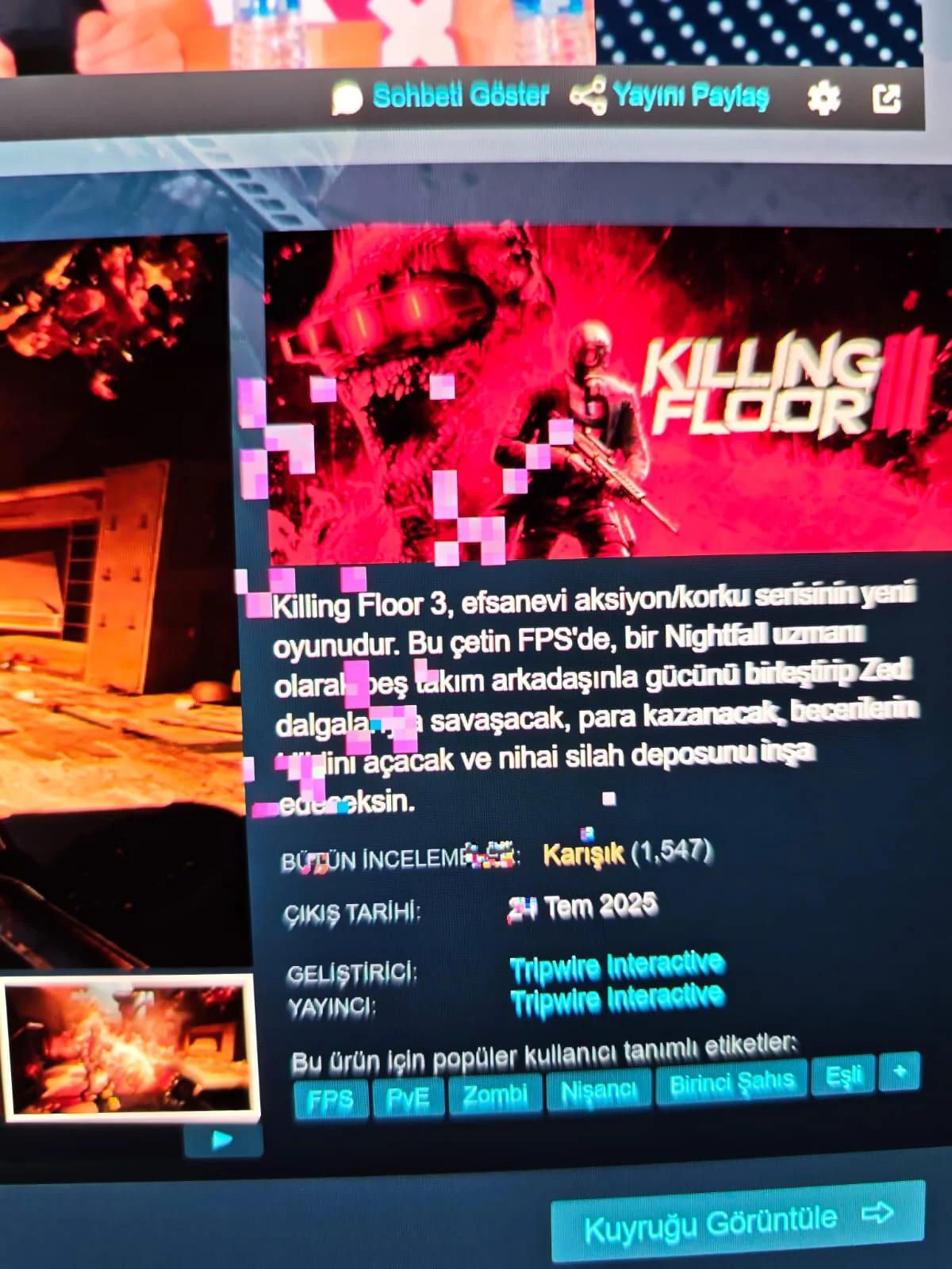

    183.3 KB · Hit: 21
Tarayıcı üzerinde bu pikselleşmeler varsa donanım ivmesini kapatıp deneyebilirsin. Bazen en güncel driver daha tutarsız oluyor. Biraz araştırarak daha stabil ama eski sürümlere de geçebilirsin. Bunu bir şekilde çözersin. Şuan asıl sorun İLK yaşadığın durum.
  • Beğen
Reaksiyonlar: XPCX
Sadece tarayıca da değil bazen Chroma de gezerken YouTube'da arama kısmındayken falan da çıkıyor Steam de yazılarda hatta görsellerde bile oluyor resmini de paylaştım.

Evet ilk yaşadığım sorunu çözdüm şuanda en son driveri yükledim 25.6.1 de kapanma olmadı demek ki sisteme güç gitmemesi driver kaynaklı bile oluyormuş zannettim ama kapanmadı çok ilginç.
Driver ile güç gelmemesi ne alaka onu çözemedim. Güç=PSU . o ekrandaki bozulmalar donanım ivmesiyle alakalı olabilir. Önce bunu dene sonra driver.
