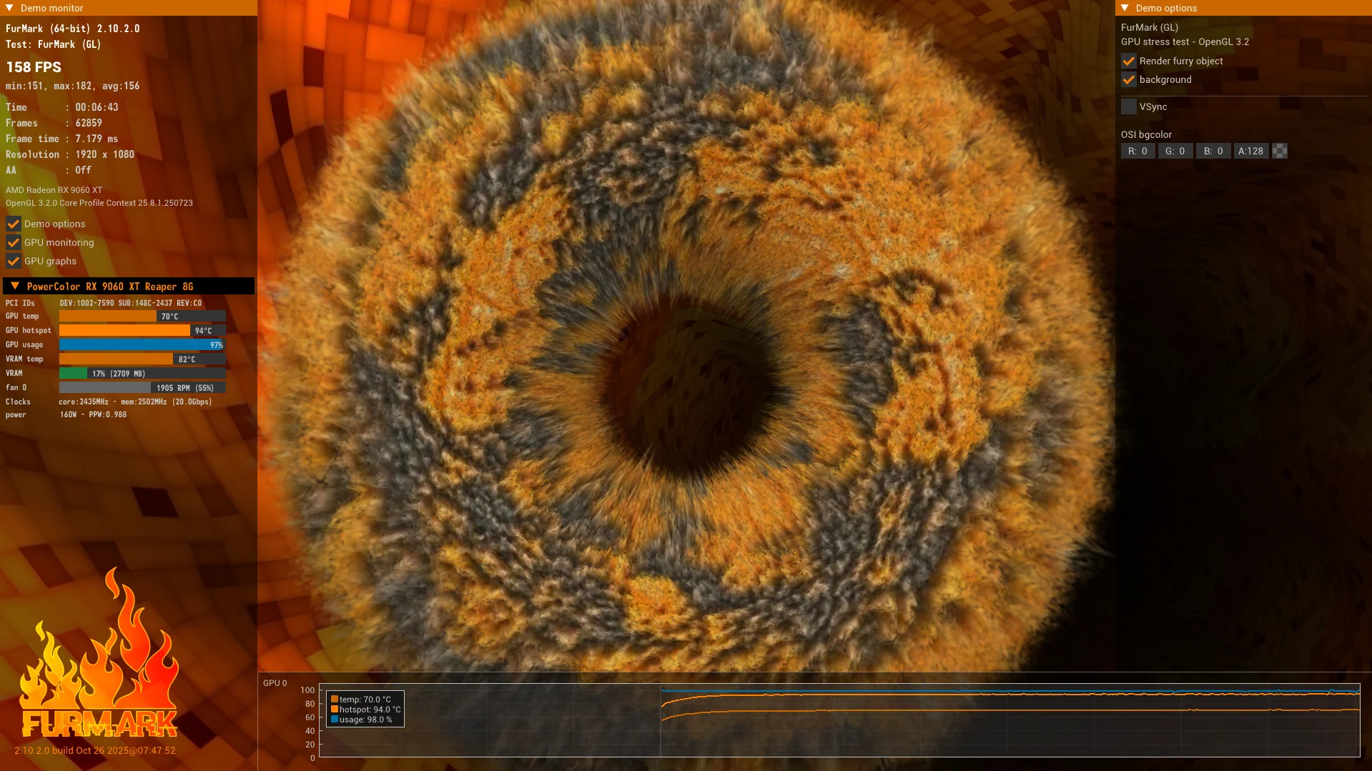

PowerColor RX 9060 XT Reaper 16G-A 128 Bit GDDR6 16 GB Ekran Kartı
10 dakikalık bir test daha yaptım öncesinde ve değerler aynıydı. Sıcaklıklar fazla mı yoksa iyi mi ?
Kasa olarak msi mag forge 121a kullanıyorum 3 intake 1 egzoz var.
Custom fan eğrisi yapınca sıcaklıklar sırası ile 60,83 ve 70 derece oluyor ama sadece min fps 60a düştü.
Kendim fan eğrisi yaparak mı kullanmam iyi olur yoksa kendi halinde iyi mi ?
Soğutması kötü bir kart. Eğer evin içi fazla sıcaksa ısılar normal. Yan kapağı söküp testi tekrarlayın. Eğer ısılarda ciddi düşme görürseniz kasa içi hava akışı da yetersizdir.

En kötü 9060xt kartı sende olabilir. Bana normal geldi
1-2 derece etki etti 100 rpm daha yavaş dönerek fanlar. Oda sıcaklığını tam bilmiyorum ama petekler açık ve 38 derecedeydi yanlış hatırlamıyorsam.

Hocam peki karta bir zararı olur mu ya da performans kaybı. Kendim elimle manuel fan hızı mı ayarlamam gerek bu durumda. Şuan %50 civarında çalıştırıyo bu sıcaklıklarda %60-70 arasına çekince 10 derece etki ediyor en az.
9060xt gibi düsük tdpli az w harcayan bir kart icin degerler yüksek
320w güc ceken 6800xt merch modeli var 95 civarına cıkıyor full 2k testte bi macun+pad degisimi yapsam gpu hotspot 85 civarına düser.
Manuel fan eğrisi yap hocam. Performans zarar yok . Kasa da ayrıca hava akışı kötüyse ekran kartı rulmanlarında yağ da sıcaklıktan ucarsa zamanla fan sesi de duyarsın

Kart daha yeni testlerin yapıyorum. Fanı %70 civarına alınca sıcaklıklar 10-12 derece azalıyor. Kasa camını çıkarıp test edince de çok fazla sıcaklık farkı olmadı. Eğer bir sorun çıkarmazsa benim için çok önemli değil sıcak olması ya da fan sesi.
Hocam ekran kartı alt kısmında kasa da fan bağlama yeri varsa reverse fan al bir veya 2 tane ekle için rahat etsin. Kart serin gitsin. Uzun yıllar kullanacaksınız

PowerColor RX 9060 XT Reaper serisi, özellikle Hotspot konusunda en kötü 9060XT modeli. En sıcak çalışan model bu. Bakım yapsanız da bir şey değişmeyecek. Bu model için ısı değerleri gayet yerinde. Kendi halinde kalsın fan ayarı yapmayın
Fan bağlanıyor olması lazım 1-2 hafta pek imkanım olmaz gibi ama en erken zamanda alıp takmaya çalışırım. Karta zarar verip vermemesi önemli şuanlık benim için.

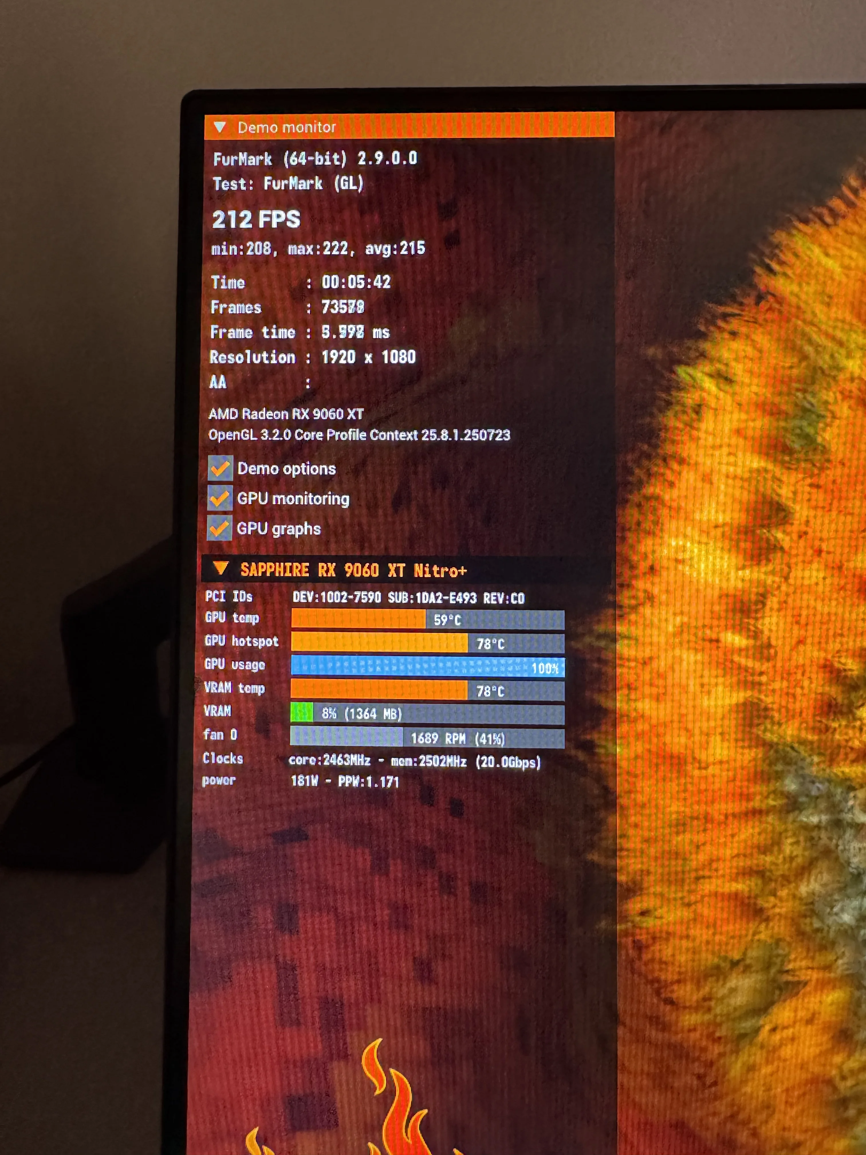

Kendi nitro+ kartım bu sicaklıklarda sen karar ver iyi mi? değil mi?
    742.4 KB · Hit: 39
