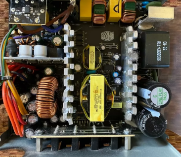

Merhaba, elimde LiteOn marka, Asus, HP gibi markaların kullandığı bir Power supply var. Bu PSU'nun 12V kanalı sizce boşta normal değerlerde mi (11,80-11,95)? Bana düşük geldi. Genelde 12,20 ile 12,50 civarlarında olması gerekiyor diye biliyorum. Bir de size danışayım dedim.

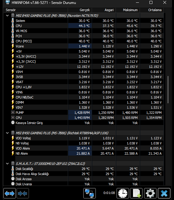

Kullandığın multimetrenin true sertifikası yok ise, değerlerde ufak sapmalar göstermesi normal. Gerçek değerleri bir pc ye takıp hwinfo üzerinden kontrol et

Devre kartını tepeden net fotoğrafını atarmisin ?

Devrede H07A32A1F Voltaj Kontrol entegresi var. Voltaj yükseltmesi için entegrenin giriş ya da çıkış yerlerindeki direnci değiştirerek voltajı yükseltirim diye düşünmüştüm, ama çok değişik bir devre yapısı var. Entegrenin ne girişine direnç gidiyor, ne de 12V çıkışına (SMD dirençler dahil), zaten entegrenin modelini yazdığım zaman Datasheet'ide çıkmıyor hiç bir yerde. Diğer güç kaynakları gibi basit bir devresi yok maalesef.

Direnç değilde Smps trafonun çevresinde pwm chıp'in frekansını ayarlayan 50v 47uf olan kondansatör bulunur genelde değer kaybettiğinde voltajda çökme olur .
