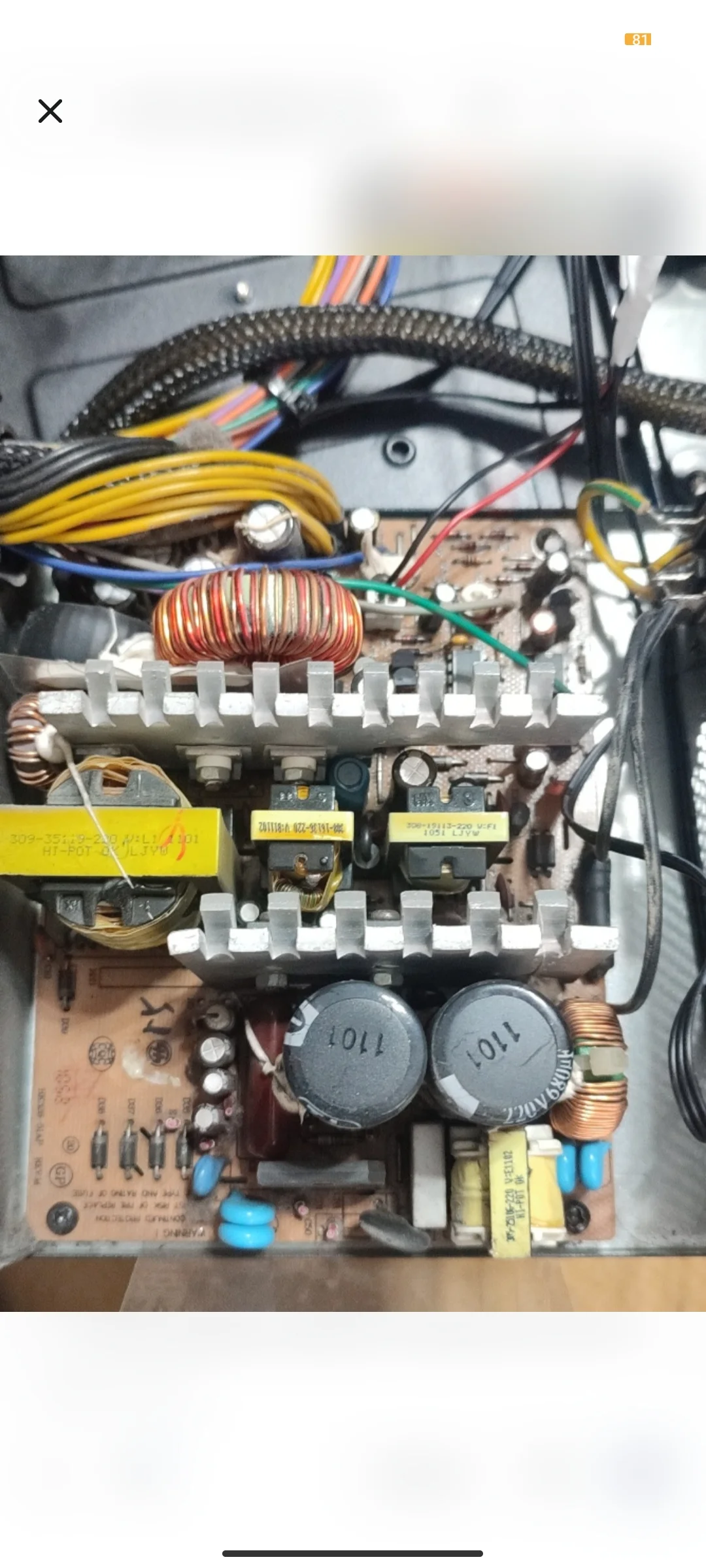

Sistem kendini tam kullanırken bir yanık kokusu geldi.Geç farkettim evin içini yanık kokusu sarmıştı hemen gücü kestim.İçini açtım ama bir farklılık yok gibi.Dün kendi fanı çok ses yaptığı için farklı fan takmıştım.Şuan psu yu kullanmaya devam edebilir miyim ? sıkıntı çıkarır mı ? Psu marka modeli : Platoon PL-9264 600W

hayır kullanma tabi ki fotosu var mı psunun
böyle içi

kablolarda erime yok gücü kesmeden önce sistem çalışmaya devam ediyordu.Bilgim olsa zaten buraya konu açmam dostum bu şekil konuşmana gerek yok

sızıntı vs var mı bir de orada slikon mu var ben mi yanlış görüyom toz vs varsada temizle
dikkat et hala elektrik çarpma riski var

Fotoğraftan herhangi bir şey belli olmuyor. Tüm kapasitörlerin altına bakıp şu tarz bir siyahlık var mı diye bak:
Bu tarz bir akıntı benzeri bir madde varsa kapasitör paltamış/sızdırmıştır. Onun kokusudur. Eğer yoksa trafolardan birinin aşırı ısınmış olması muhtemel. 5VSB veyahut Supervisor IC'nin ki ısınmayacağına göre de sadece ana trafo kalıyor suçlu olarak. Fanı değiştirdiğinde plastik hava yönlendiriciyide taktın mı?
Bu arada güç kaynağı bayağı eski. APFC bile yok.
Şurada kesilen 2 tane kabloda dikkatimi çekti. PPFC bobini için konulmuş kablolara benziyorlar ama PCB üzerinde de X kapasitörü yazıyor heralde.
