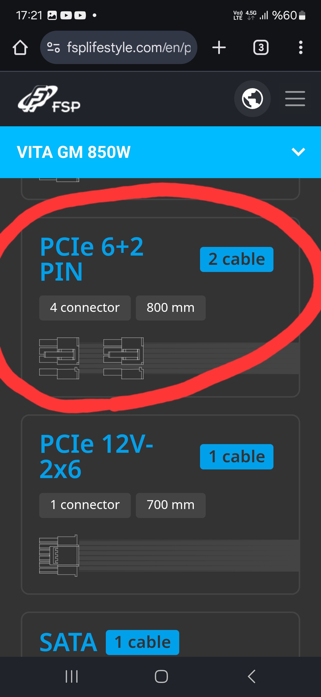

İki adet pcie 6+2 pin kablo var bunların her ikisini de psu da pcie yazan yere takmali ve sonrasında uçlarını da ekran kartına takmalisin. Psu manuelini açıp bakarsan orda tavsiye ettiği bağlantı şekli var hatta. Eğer anlamazsan özelden yazabilirsin

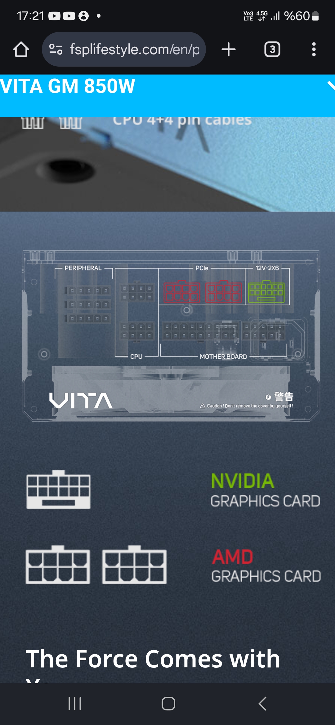

senin dediğin bu yere uyan tek kablo var elimde o da örülü olan diğerleri ful vgs yazıyor üstünde örülü kablo sadece 6+2 pcie yazan yere giriyor
knk benim anakartta 2 tane işlemci cpu giriş yeri var iki tanesini de mi koyacağım oraya?
İşaretledim tekrar inceleyebilir misin
