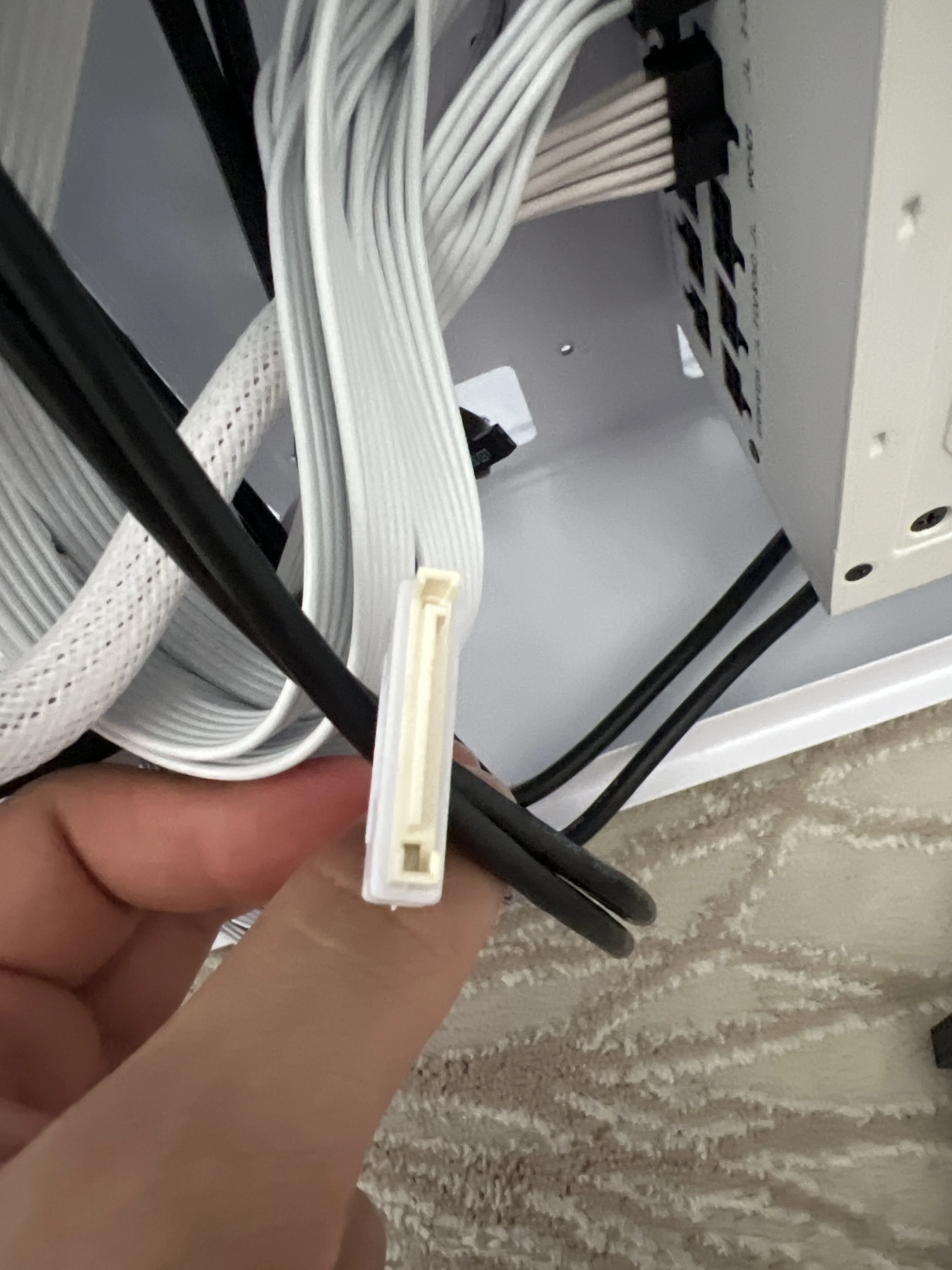

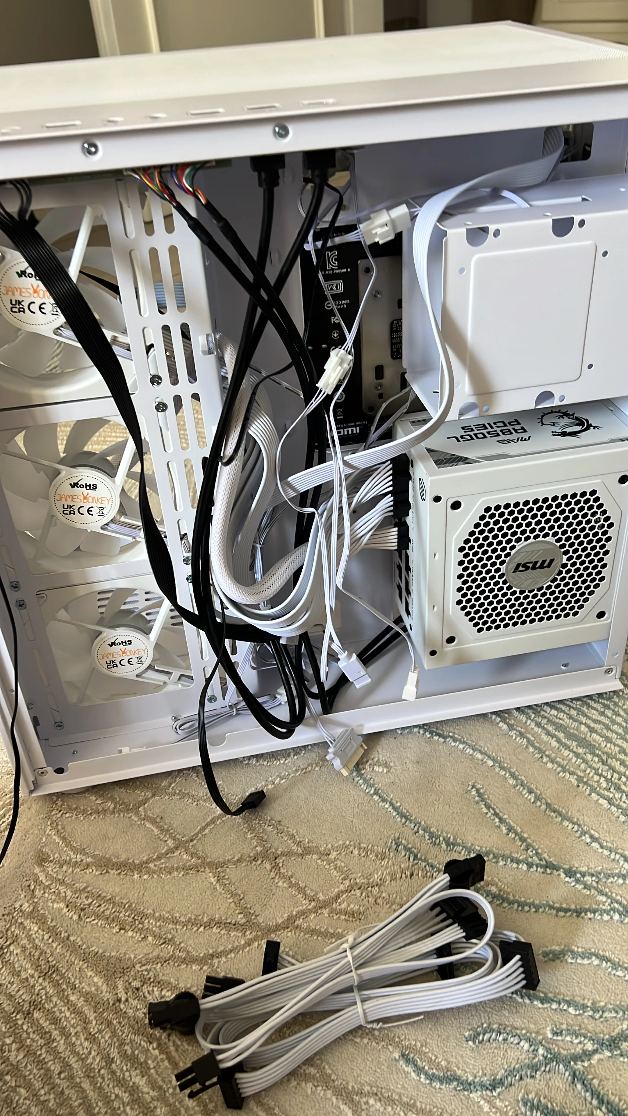

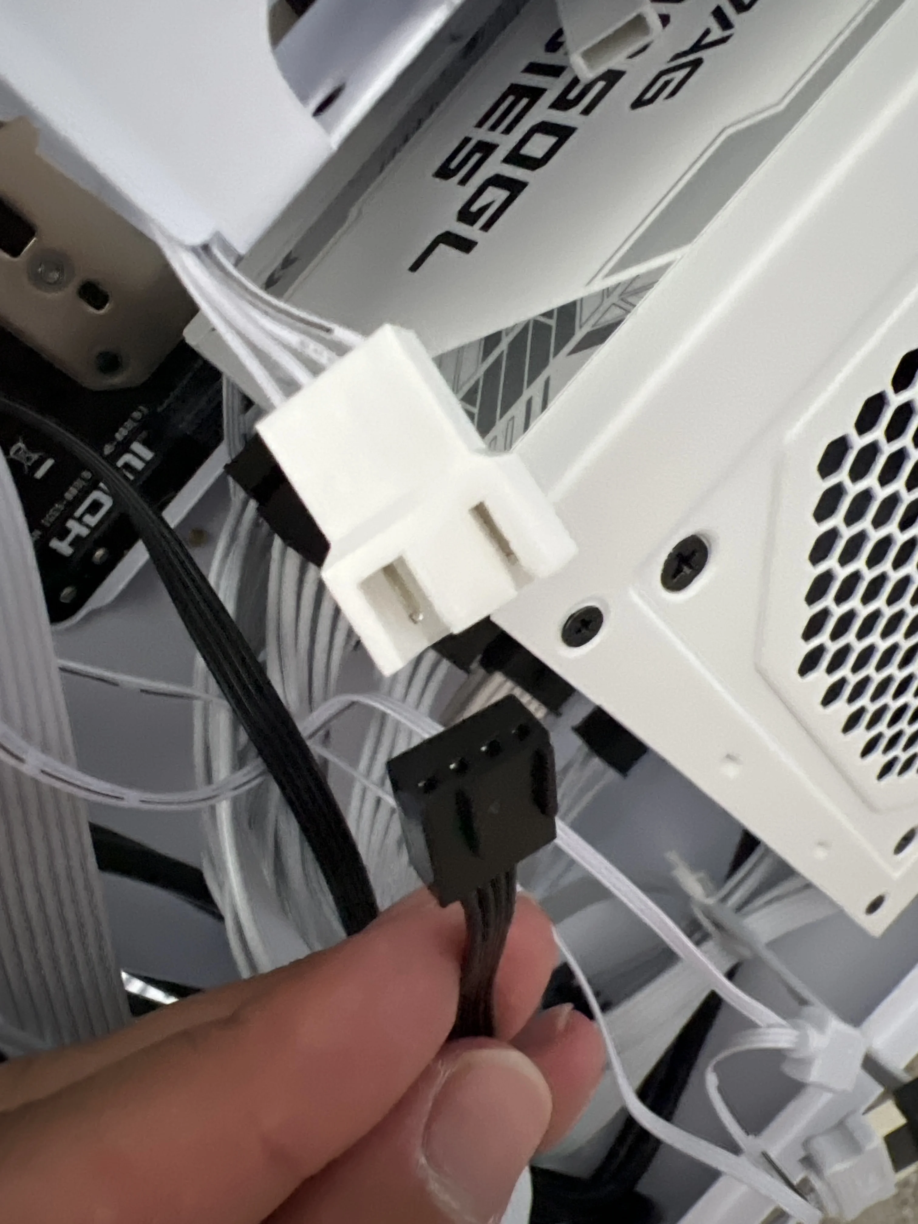

Yeni PSU yu montajlıyorum nerdeyse her şey bitti sadece arka kasa fanından çıkan iki kablo, tüm kasa fanlarının çıkış kablosu ve sıvı soğutucu kabloları kaldı. Kafam çok karıştı bir türlü çözemedim acil yardımınız lazım fotoğrafları paylaşıyorum.
1-) yan yana olan iki kablo görseli arka fandan çıkan ve nereye yerleştireceğimi bilmediğim kablolar
2-) Tek başına L gibi soketi olan kablo o da tüm kasa fanlarının kablosu nereye takacağımı çözemedim.
3-)sıvı soğutma pompasından çıkan siyah kablo, onuda cpu_fan dan çıkan bi kabloya bağladım ama emin değilim.

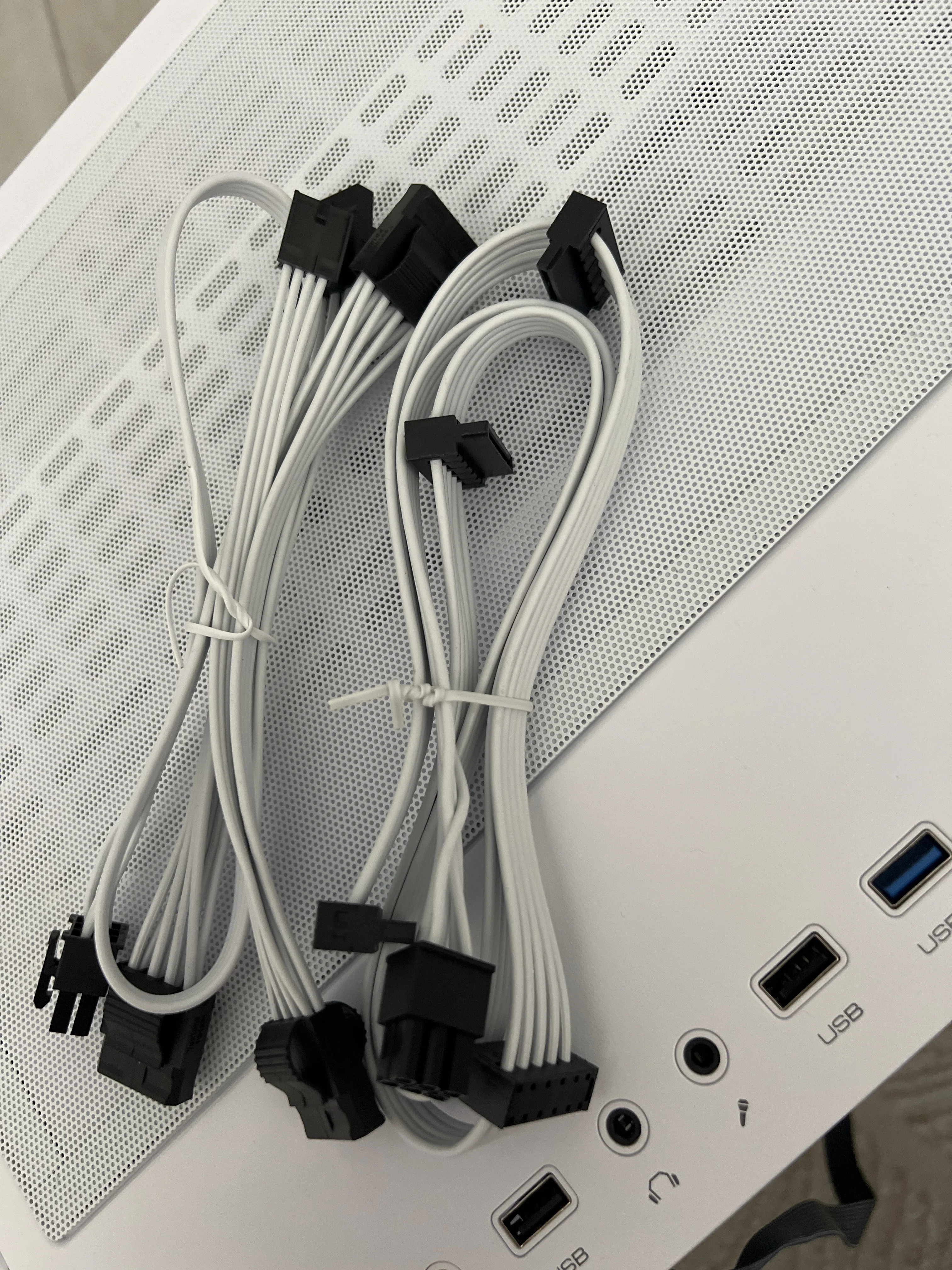

Ek olarak elimde kalan PSU dan çıkan bu kablolar var bi işe yarıyolar mı?

3 pinli olan o Rgb kablosunu anakart destekliyorsa ona takacaksin yoksa kasada hub var ona takacaksin
Cpu fan yerine aio fan pomp yazan soketler varsa ona tak.
Kablo fazla kaldı diye düşünme onlar l sekilde takmak yada hdd felan için yani kullanman gerekmiyor yedek

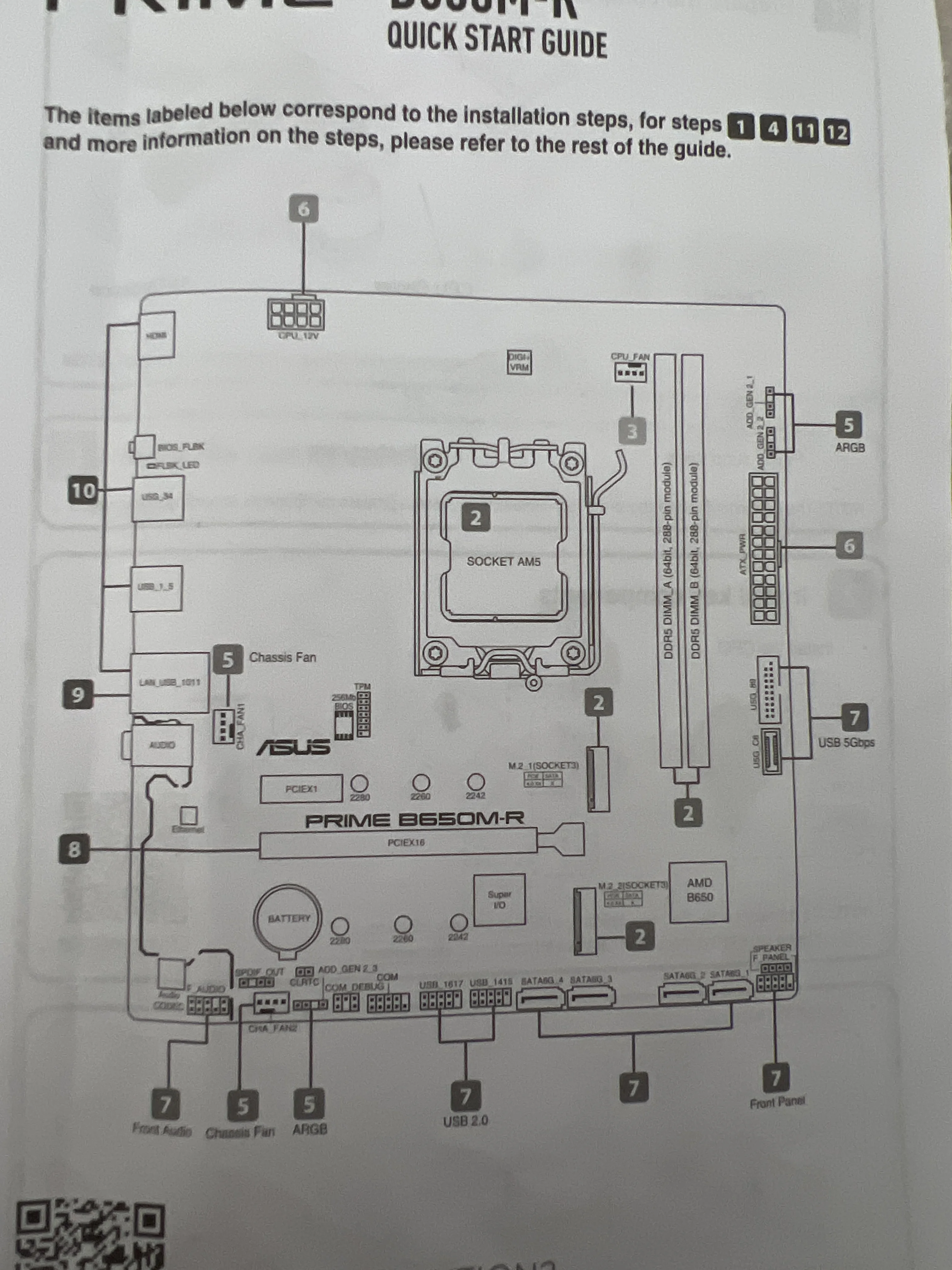

Anakart ve kasa modelini yaz hele sen bir
Stark s800 kasa
Asus b650m-r anakart
Aio fan yazan bi yer göremedim
Add_gen var oraya takıyım mı 3 pinliyi
B650m r de yok
Stark s800 kasa
He onlarda yok James Donkey kasalarda genelde arka kapak içinde argb kontrolcü oluyor ona tak ondan çıkanı ana karttaki argb soketine tak
3 adet kablo çıkıyor sıvı soloğutmada demi
1 fanların çıktığı kabloyu cpu fan
2 pompagücünü add yerine tak
3 argb fani kontrolcü ile yada direk anakartaki argb soketine
B650m r de yok

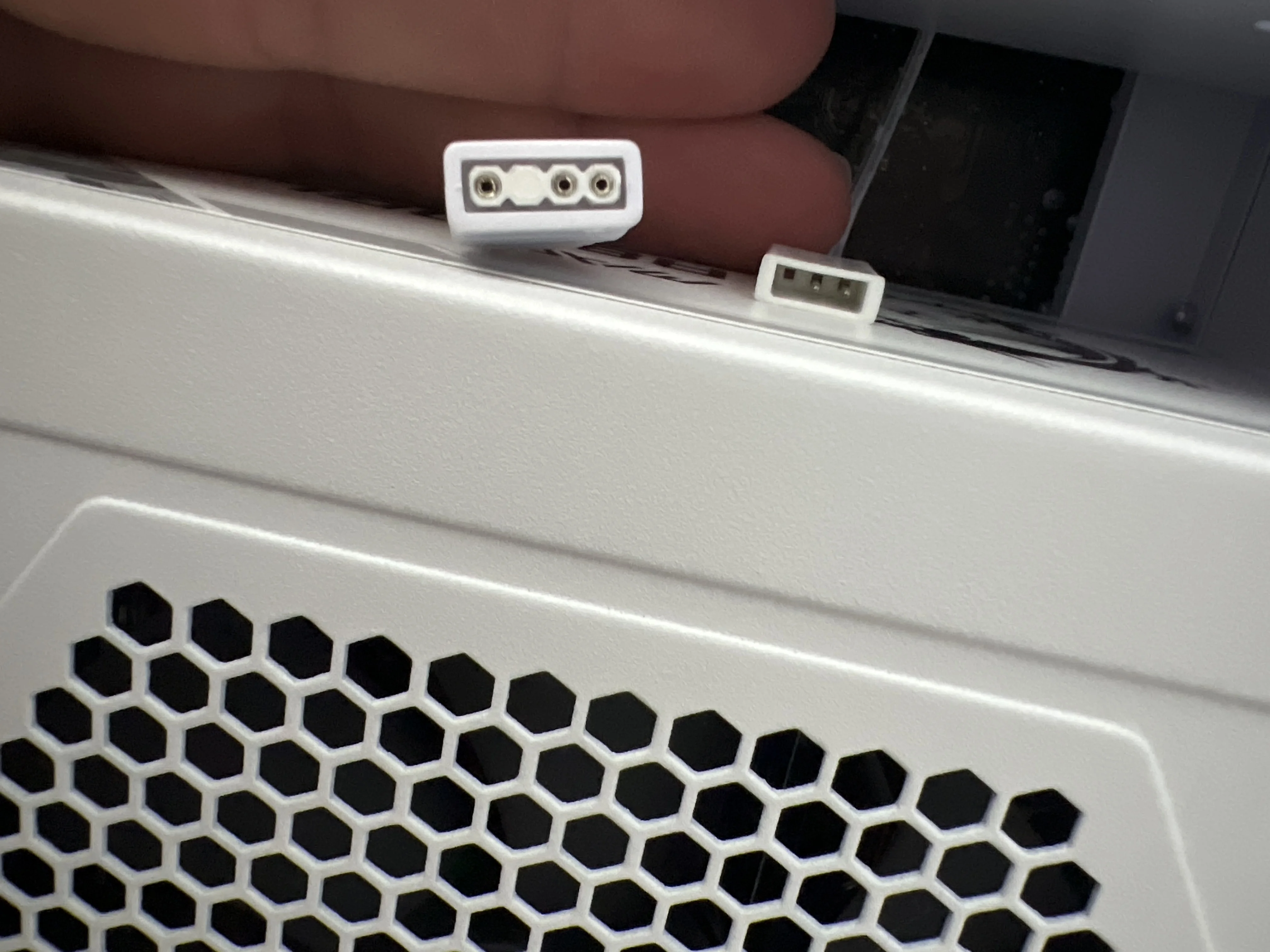

İlk olarak arkada argb kontrolcü yok foto aşağıda

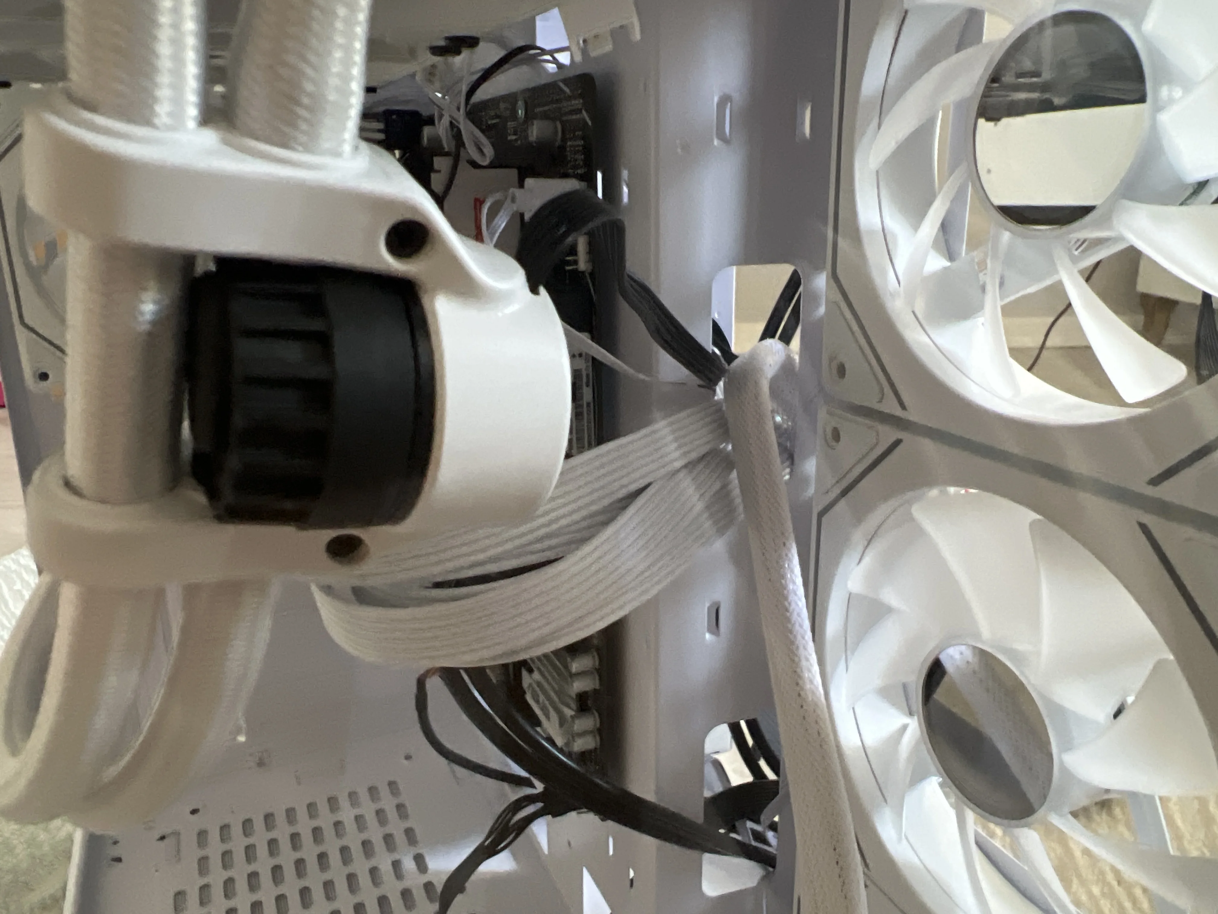

ikinci olarak sıvı soğutma kablolarının fotoğrafınıda aşağıya koyuyorum çünkü tam çözemedim
Üçüncüsü psu yanında gönderdikleri sata molex kablosunu psu ya bağladım ve kasa fanlarının çıkışı olan L kabloyuda ona bağladım doğru mu bilmiyorum.
3 pinli kabloyuda sıvı soğutucu üzerinde çizerek nereye taktığımı göstericem

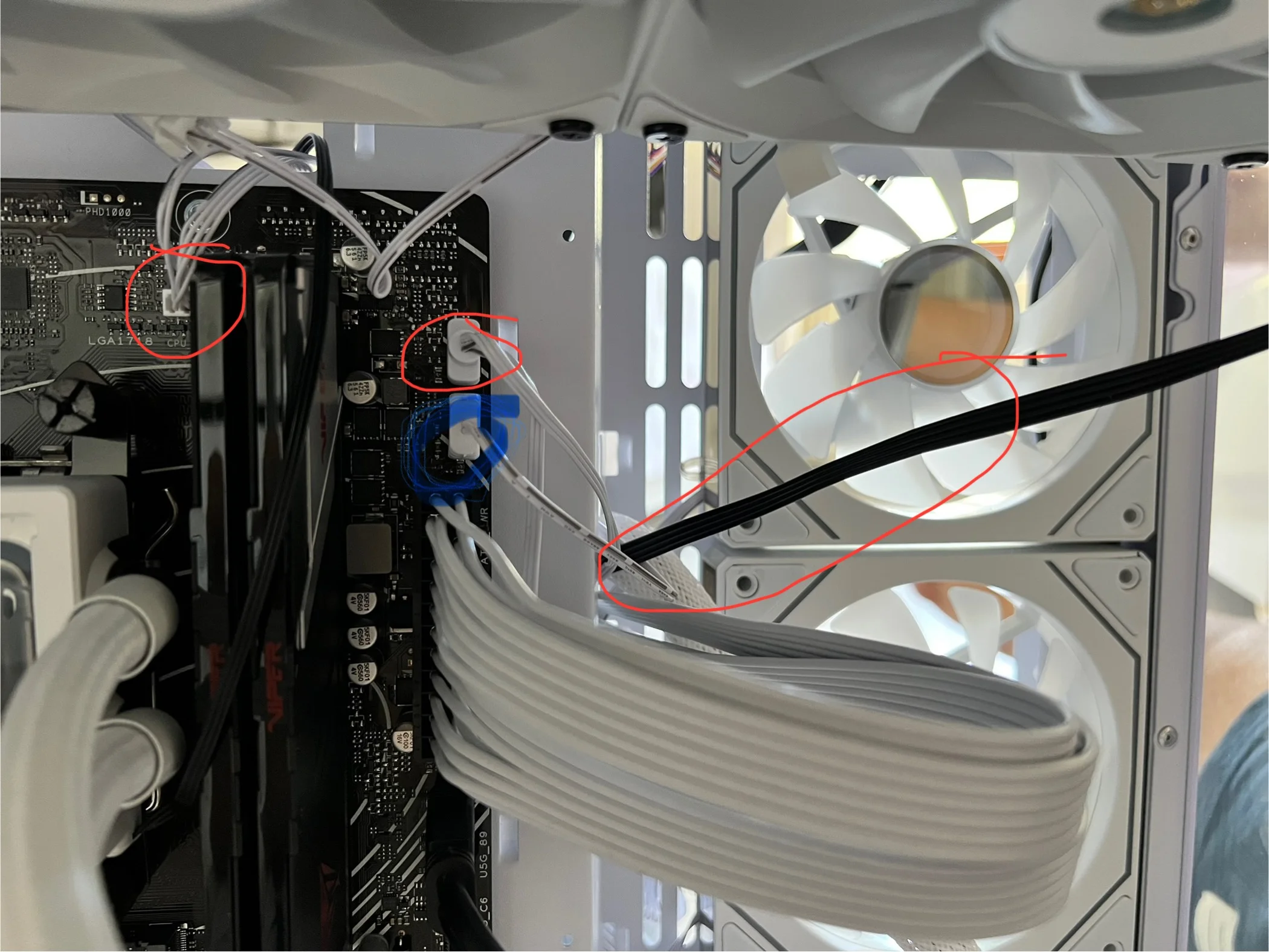

Kırmızı işaretliler pompanın kabloları ve hepsi kasanın arkasında bir şekilde birleşiyor.
Mavi olanda ilk fotoda ki 3 pinli kablo

Bak cpu fan Sadece fani kontrol eder
Pompanin güç alması pompanın kablosunu add kısmına tak
Argb için en alttada yer var zaten
Pompadan gösterdiğim siyah kablo bu şekilde ve add_gen kısmına uymuyor bende diğer pompa kablosunda boşta olan bi sokete uyuyo diye taktım
bro çok saol biraz daha uğraştıracağım seni şimdiden çok saol. Sana anakart soketlerinin bir fotoğrafını göndereyim hemen
İşlemcinin yanında bi kablo çıkıyo o add-gen soketine takılı bahsettiğin o mu acaba
Eksil ve ya yanlış takarsam ne olur? Bi çalıştırıp ne çalışıyo ne çalışmıyo baksam mı

Senin resimlerin karmaşık anlamakta çok zorlanıyorum bildiğimi yazayım ben sana
1 Cpu fan zaten taktın o belli fanların hepsini birlestirip oraya takiyorsun
2 pompa 12w la çalışır onun soketi 12w olan herhangi bir uyumlu sokete tak
3 argb onlarida birbirine bağla en son kalani tek soket olarka kullan argb ler zaten belli soketi hepsini doldurma bütün argb soketlerini önce birbirine bağla tek bağlantı yeterli besler
