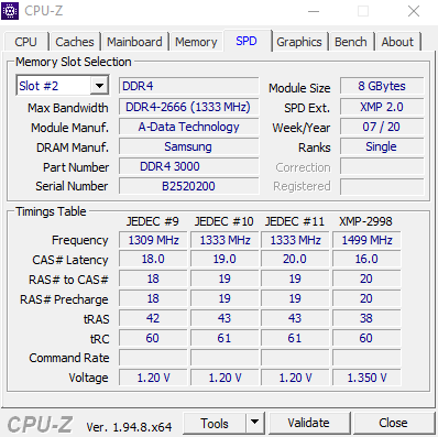

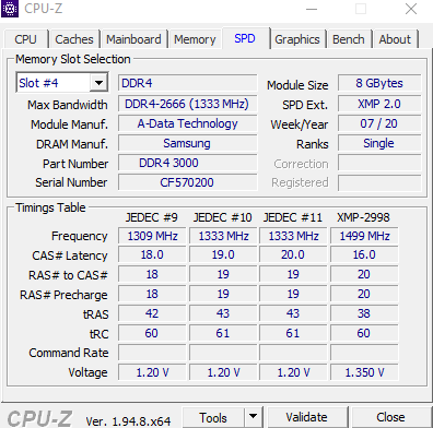

bende part numberde numaralar yok ddr4 3000 yazıyor
Bide komple foto atsan
@RevDeisDou
Thaiphoon burner ile bakar mısın bir de?
part number ddr4 3000

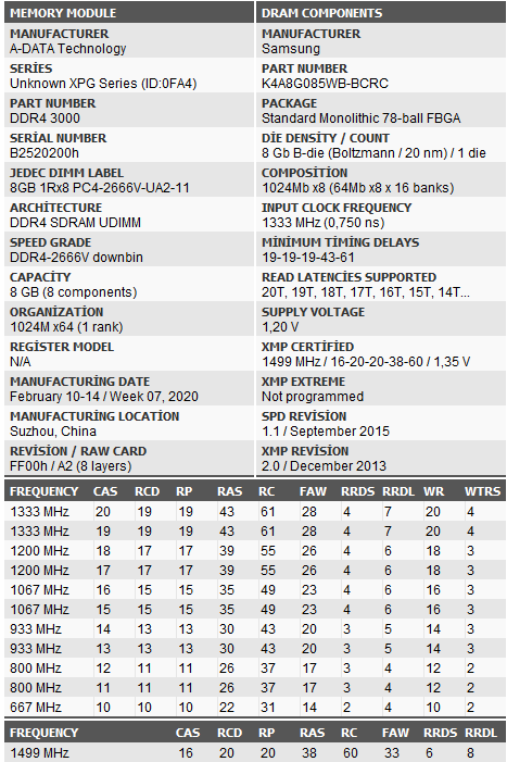

K4A8G085WB-BCRC part number neden 2 tane part number var oc olmuyor
Soldaki part number RAM' in kendisi mesela D30 diyelim RAM için. Orda D30' un part numberi yazar. Sağdaki ise çipin part nıumberi. Yani RAM' in içide siyah kareler varya. Onların part numberi sağdaki.
