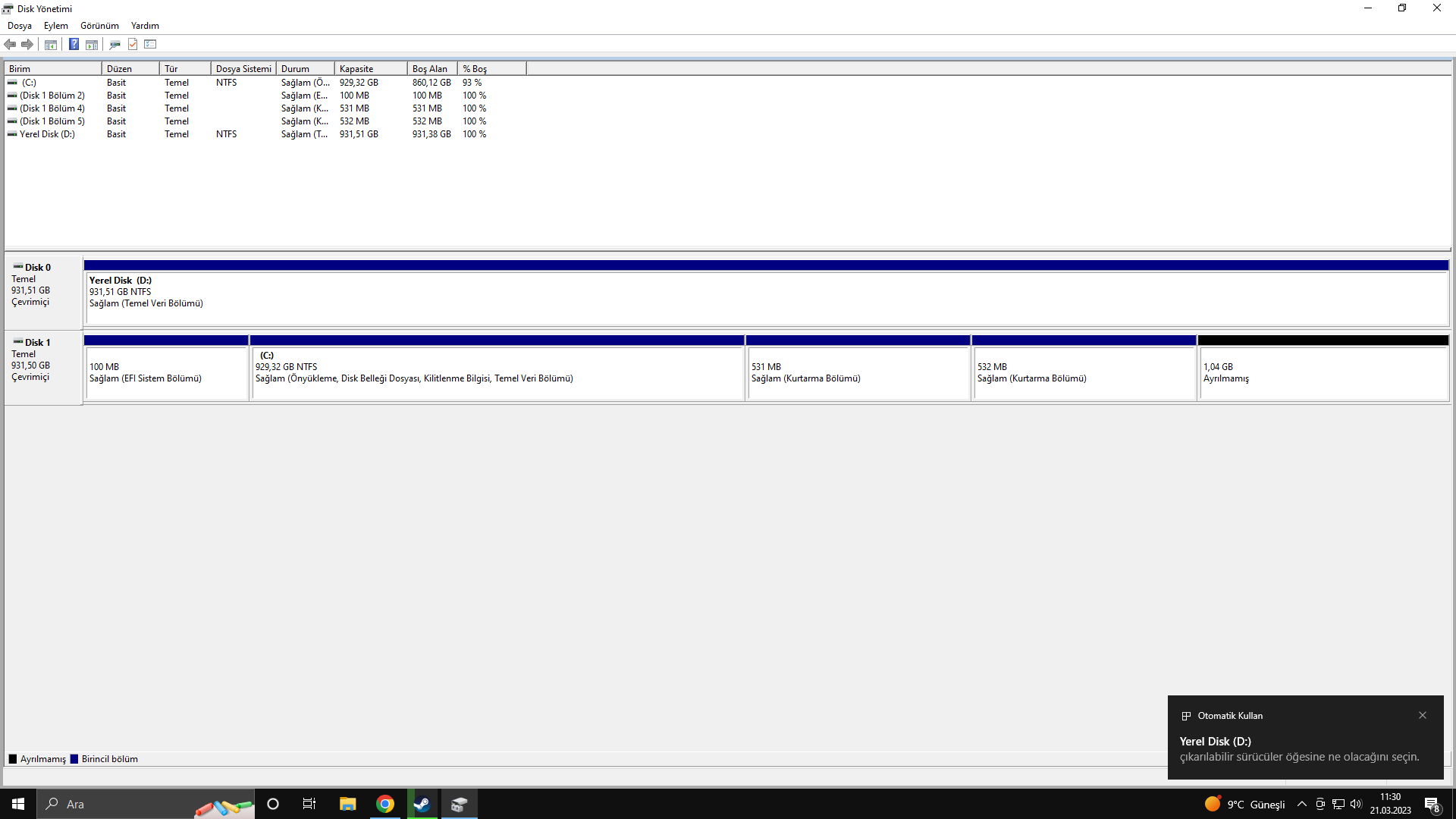

fakat hala burda bu yazı var bakın sag alta hdd boyle tek tıkla cıkartılabılıyor mu yanı boyle gozukmeıs normal m
Doğru yapmışsın hocam son diyebilirsin.

Aynen oldu hocam. Bu arada sen SATA kablolarını anakarta ters bağlamışsın istersen yerlerini değiştir.

Bir de şimdi gözüme çarptı. Disk 1'de 1 GB ayrılmamış alan gözüküyor. Sen bu diski GPT'yi mi çevirdin?
Depolama birimin M2 SSD mi yoksa SATA SSD mi?

depolamadan kastınız wındows kurulum yerı ıse ssd de.GPT ye rufustan flash dıskı cevırıp formatlamıştım ama bu formatımı oyle yapmadım.flash dıske gene attım wındowsu fakat boot u flasha vererek format attım son attıgım formatta oncekısınde gpt yaparak attım.

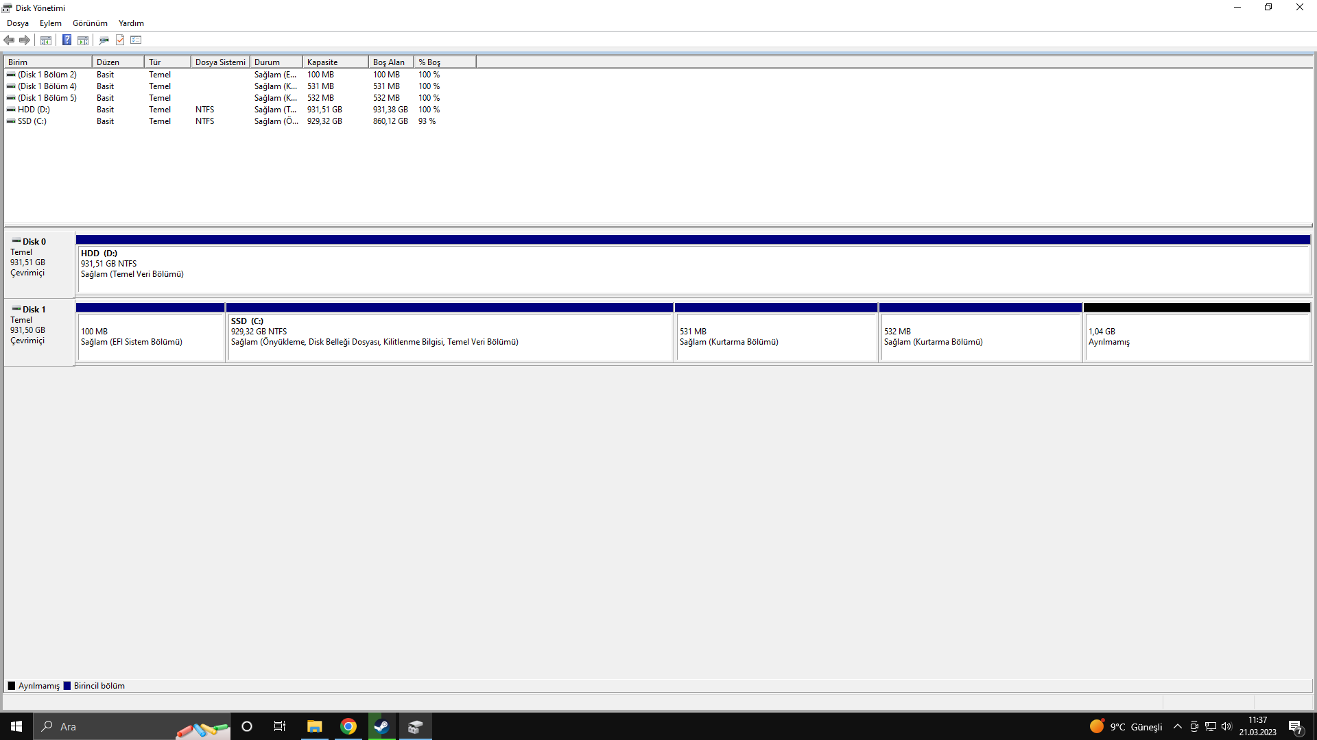

ssd ve hdd ye ısımlerını koydum daha net gorebılrısınız
m2 ssd anakarta bağlı nvme
Bilgisayarında önemli bir şey yoksa istersen tekrardan format atalım. Disk 1'in böyle parçalanmaması gerekirdi. SSD'nin modelini yazabilir misin?
yanlış kurmuşsam atalım bıdaha tabi

M2 SSD takılı olduğu için Disk 0'da HDD böyle görünüyorsa sorun yok hocam ama M2 SSD'ye Windows'u yanlış kurmuşsun. Tüm bölümleri silip tekrardan temiz kurulum yapmamışsın.
aslında ilk yaptıgım formatta tum 500 ve 100 mb ları sıldım sonra efi yi ssd ye kuramadıgımı farkettım.Bu yuzden boot hdd de idi sonra bı daha ki atısımda sılmedım efi hdd ye kurulu oldugu ıcın sadece hdd nın 500 ve 100 mb lıklerını sıldım ssd nın 500 ve 100 luklerı kaldı o yuzden oldu buyuk ıhtımal boyle.
Bu yazdığım şekilde tekrardan yap hocam. Onları biçimlendirip eklemenin başka yolu var mı bilmiyorum maalesef. Disk ekranında iki diskide komple sil. 2 tane ayrılmamış alan olacak. Disk 0 HDD, Disk 1 M2 SSD'in olacak ona dikkat et. Disk 1'e tıklayıp yeni seçeneğine bas. Boyutuna dokunma. Parçalara ayıracak. Oradan boyutu yüksek olana kur. Windows ekranı geldikten sonra HDD'yi az önce anlattığım yolla aynı şekilde tekrardan aktifleştir hocam. Ben şimdi okula gideceğim eğer sorunun olursa akşam 8-9 gibi bakabilirim.

ayrılmamış 1 gb alan varya parçalı olması sıkıntı çıkarır mı cok fazla cunku pc yı su kac gundur tak cıkar ayarla cok yordu cok gereklı mı onun oyle olması pc yı mı yavaşlatır yoksa sadece o 1gb kullanamaz mıyım.Zararı nedir format atmazsam cok mu sıkıntı zararı ne olur sence?
Sorun yaratmaz sanırım. Kalsın hocam o zaman öyle.
