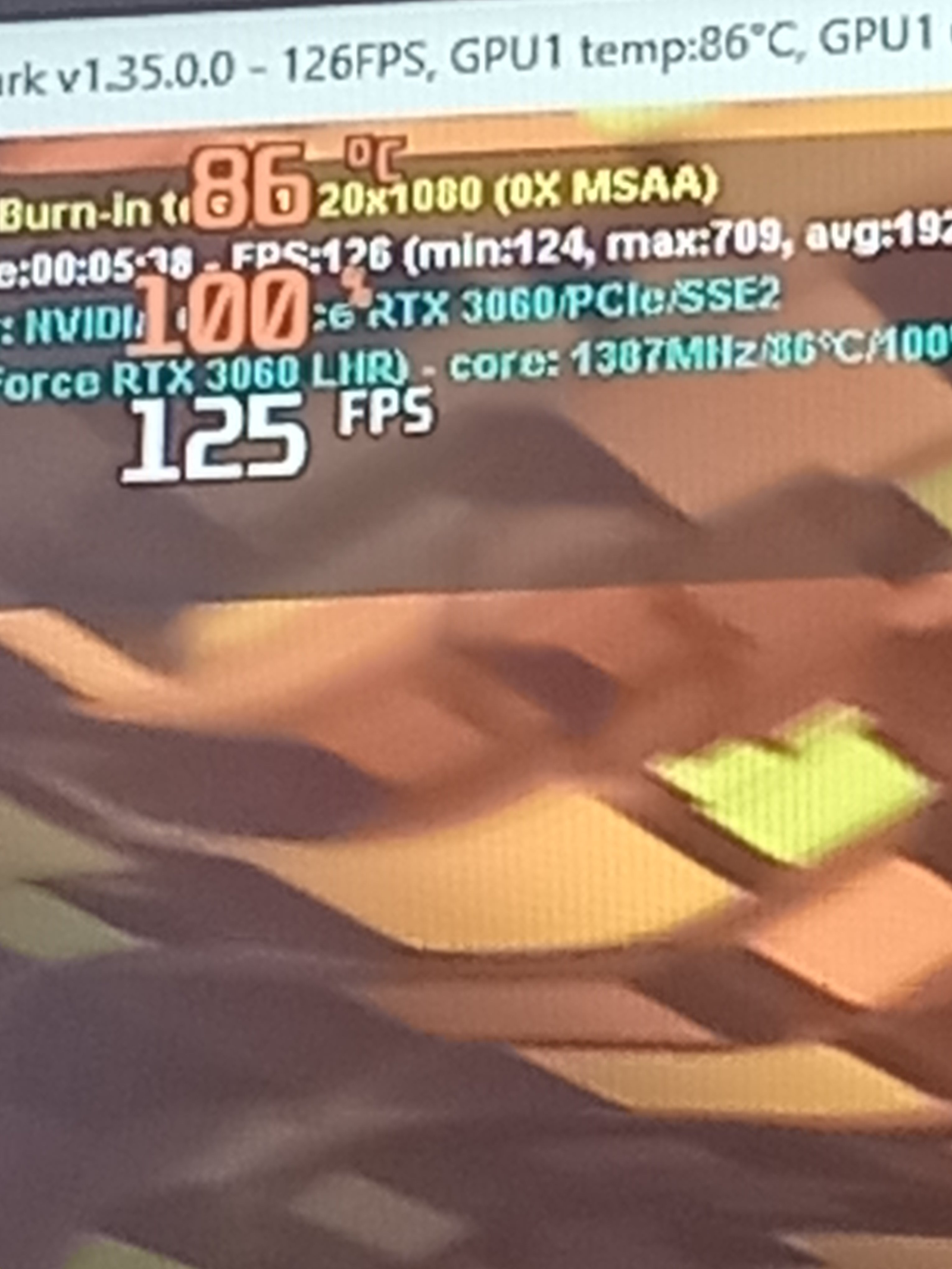

Rtx 3060 FurMark'ta 85 dereceyi görüyor

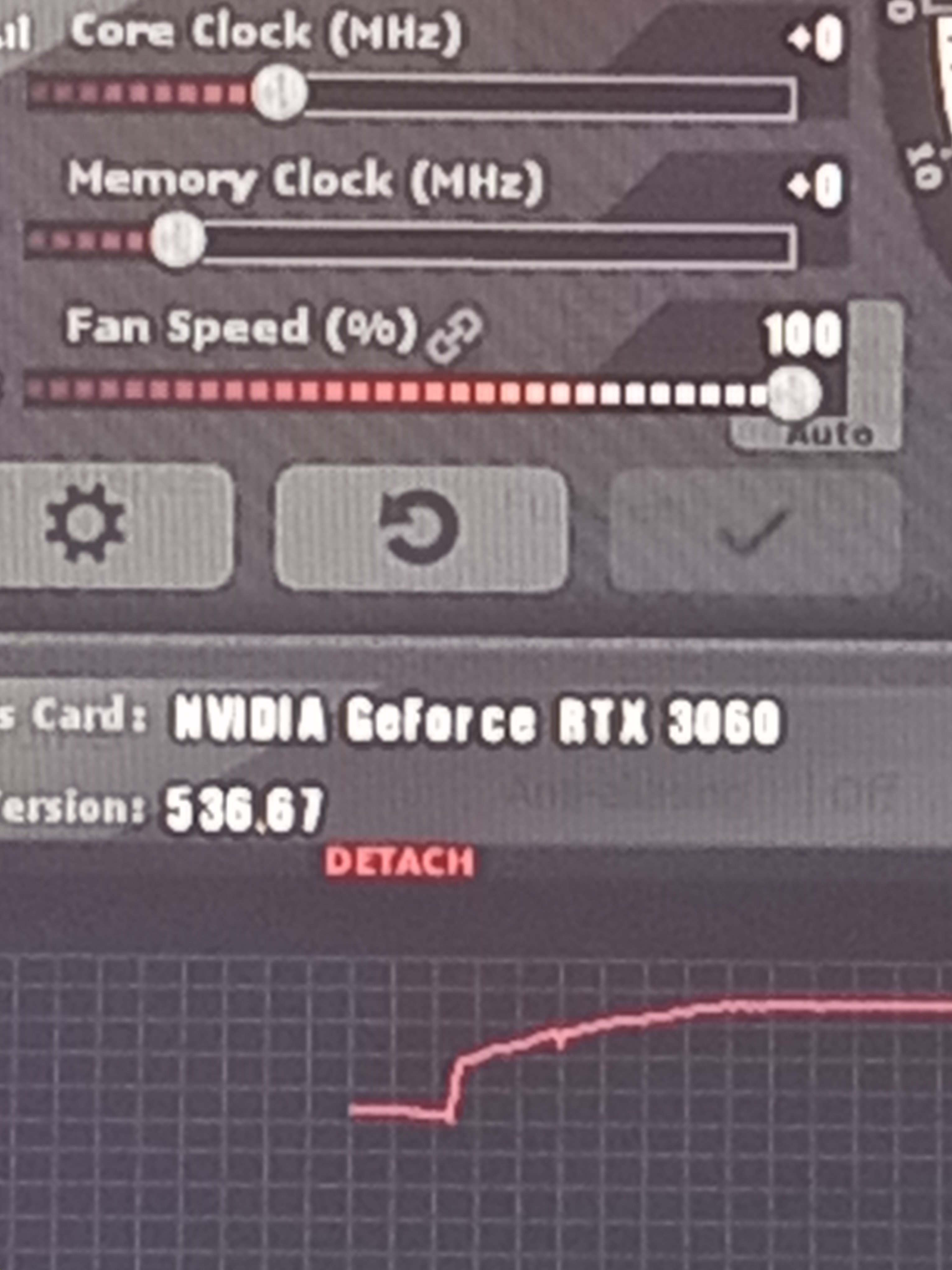

Afterburner ile kontrol ettiniz mi? 85 derece de fanların çalışma hızı nedir?
TD500 gibi bir kasaya çok fazla geldi bana o sıcaklık. Acaba fanların dönüş hızında bir sorun olabilir mi?
Örnek veriyorum, fan çalışma hızı sabitlenmiştir ve %50'yi geçmiyordur belki de?
Afterburner yoksa kurup deneyebilir misiniz?
Fanlari msi afterburner üzerinden %100 e getirdim sonuç aynı

sıfırmı furmarkda mı o derecelerde kasa acık mı meshmi
Ekran kartım ikinci el değil demek istemiştim boşta dereceler normal furmark ta 86 oyunlarda da 80 i buluyor kasanin önünü açtım temperli camda açık baya içeriye buz gibi hava atıyor baktım tüm bunlara rağmen hala 86 derece

Dediğim gibi mesh kapağı kaldırdım temperli cami açtım kasanin içi buz gibi ama kart 86 da yanıyor tabiri caizse

Fanlari msi afterburner üzerinden %100 e getirdim sonuç aynı Alıntıyı görüntüleAlıntıyı görüntüle

%100'de sonuç aynıysa bir problem var demektir.
Garantisi devam ediyorsa ilgili testlere dair ekran görüntüleriyle birlikte nerden aldıysanız orayı başvurmakta fayda var.
Garanti devam etmiyorsa, kendiniz açıp termal pad ve termal macun yenilemesini bu işlemlere hakimseniz yapmayı deneyebilirsiniz.

Evet kartım yeni garanite yollayacağım teşekkür ederim hocam
