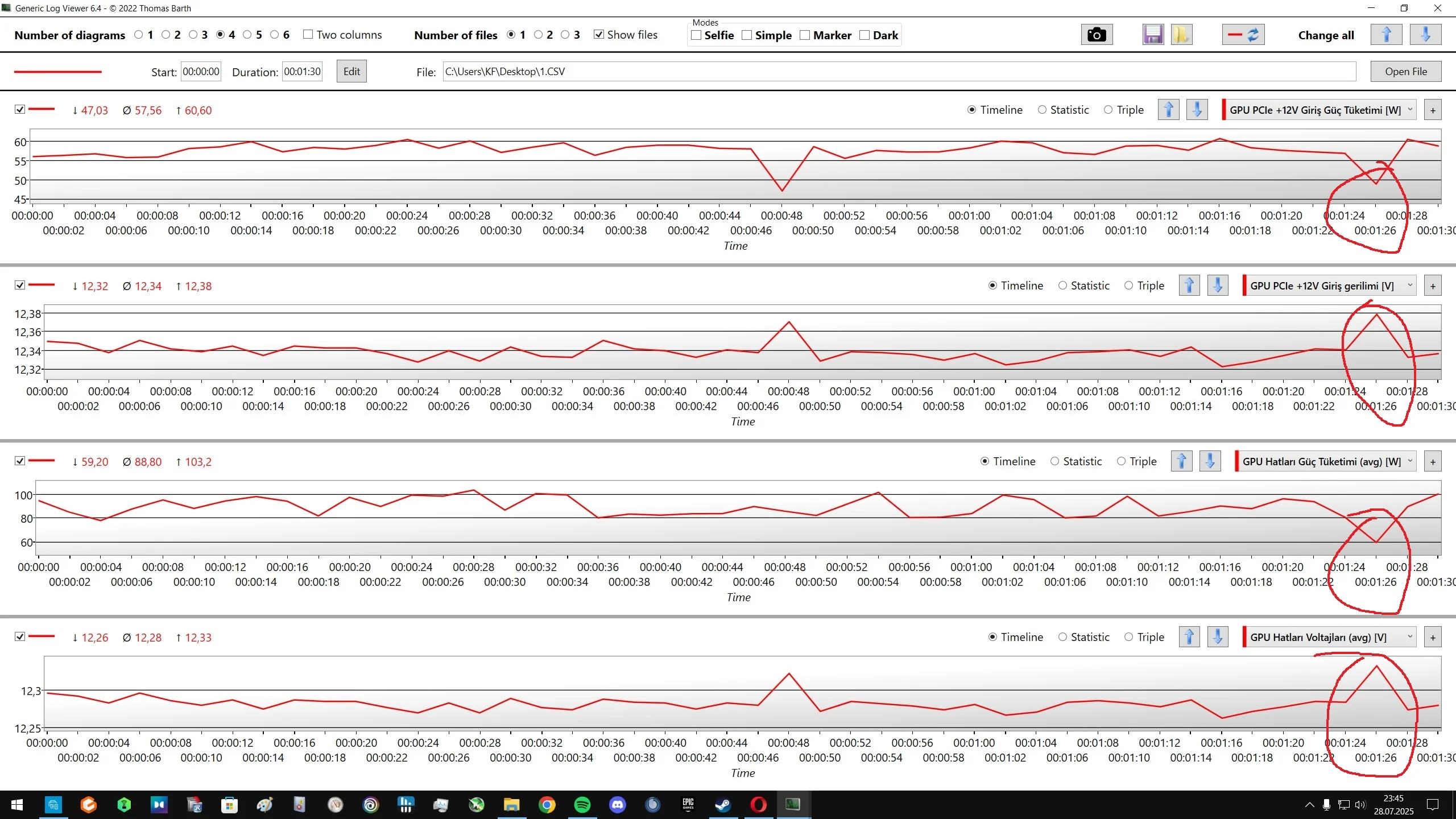

Hocam takılmaları yakaladım.İçinde kayıt olmuştur herhalde.
Kayıt olmuş bakıyorum şuanda, bir yandan sorayım dedim; değişmeyen hangi donanımınız kalmıştı? Bir tek PSU mu değişmedi demiştiniz?
PSU değiştirmedim fakat arkadaşın psusu ile kendi kasasını bizim evde oyunu aynı yerden başlattım ondada hafif takılma vardı.Ama daha PSU değiştirmedim RTX 4070 li sistemime.

Sizden bu değerleri istedim ancak tamamen kişisel araştırmalar sonucu öğrendiğim/edindiğim tecrübeler üzerine yorum yapacağım, bu konuda mutlaka bu forumda benden daha iyi, daha fazla bilgisi olanlar vardır.
Şimdi; PSU ların 3 ayrı güç çıkış türü var 12v, 5v ve 3v. İlk fotoğraftaki 12v/5v/3v voltajlarına baktığımızda kabul edilebilir tolerans değeri olan +/-%5
" 12V ±5% = 11.4 to 12.6V
5V ±5% = 4.75 to 5.25V
3.3V ±5% = 3.14 to 3.47V"
değerlerini aşmıyor. Dolayısıyla PSU nun ürettiği voltajlarda bana gönderdiğiniz logdaki bu grafiğe göre bence sorun yok. Keza CPU genel güç tüketiminizde de ilk fotoğrafta bir dalgalanma söz konusu değil. Ancak; GPU ile alakalı diğer güç değerlerinde dikkatimi çeken bazı noktalar oldu ki onları da işaretledim. Özellikle 2. fotoğrafta GPU Core (NVVDD) çıktı güç tüketiminin data 2 kısmında ilgili dakika ve saniyede 133,2w dan 31,17w a bir düşüş olmuş. Keza 3. fotoğrafta da aynı dikkat çekici durum mevcut.

Bu tavsiyeler dışında belki bir ihtimal PSU'nun kendisinde olmasa bile PSU nun ekran kartınıza olan bağlantısındaki kablolarda bir sorun olabilir. Keza bildiğim kadarıyla Rtx 4070 12pin girişli ve kutusundan bunu 2x8 pine çeviren bir kabloyla geliyor. Belki o ara kabloda da bir sorun olabilir.
Sorununuzu çözecek mi bilemem ama yapabileceklerim şuan için bu kadar gibi. Siz zaten gpu da takılma olduğunda bir güç dalgalanması olduğunu söylemiştiniz ancak en azından bu dalgalanmanın olduğu sırada PSU kaynaklı önemli voltaj değerlerinde (12v/5v/3v) bir sorun gözükmemekte.
