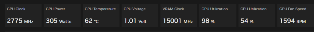

Yani daha önce darboğaz deneyimlemiş bir insanım, üstüne cyberpunkta. İlk yükselttiğimde pc yi 1600 af ile 6800 kullandım darboğaz vardı ama o şekilde oyunu bitirebildim akıcılık kaybetmeden crowd density'yi lowda tutarak. Şu an dediğim gibi işlemci %40-50 lerde en yoğun yerlerde %80 leri görüyor gpu %98 99 kullanımlarda hala bu düşük fps leri alıyorum %1 demiyorum düz avg fps düşük
cyberpunk a girip oyunda nvidia app dan sistem bölümüne gelip performası kontrol et bakalım ayni şekilde appden sistem bölümünden video resolution var onlarıda kontrol edin değişme olacak mı

after burner yerine nvidianın varsa kendi fps izlemesi ile kontrol eder misiniz? afterburner belki yeni yazılım diye gösteremiyordur.

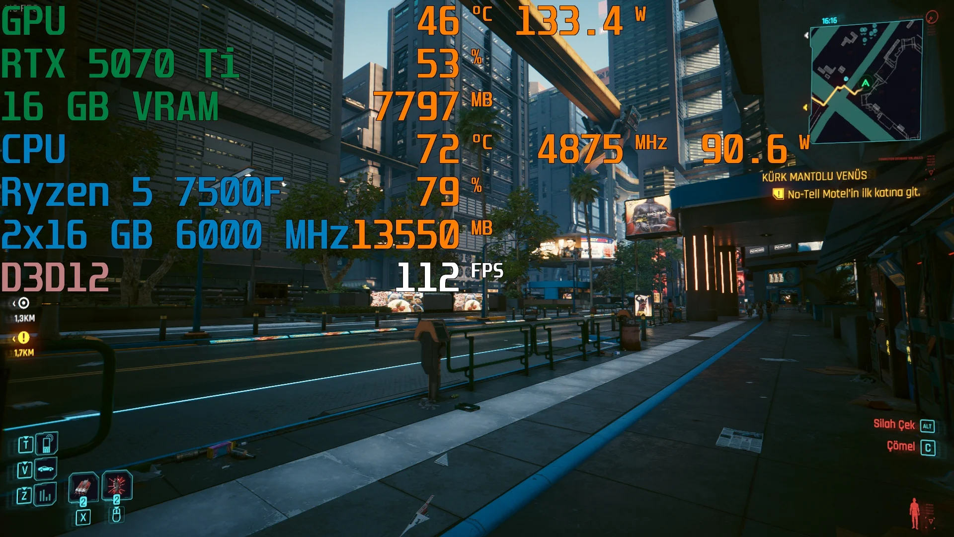

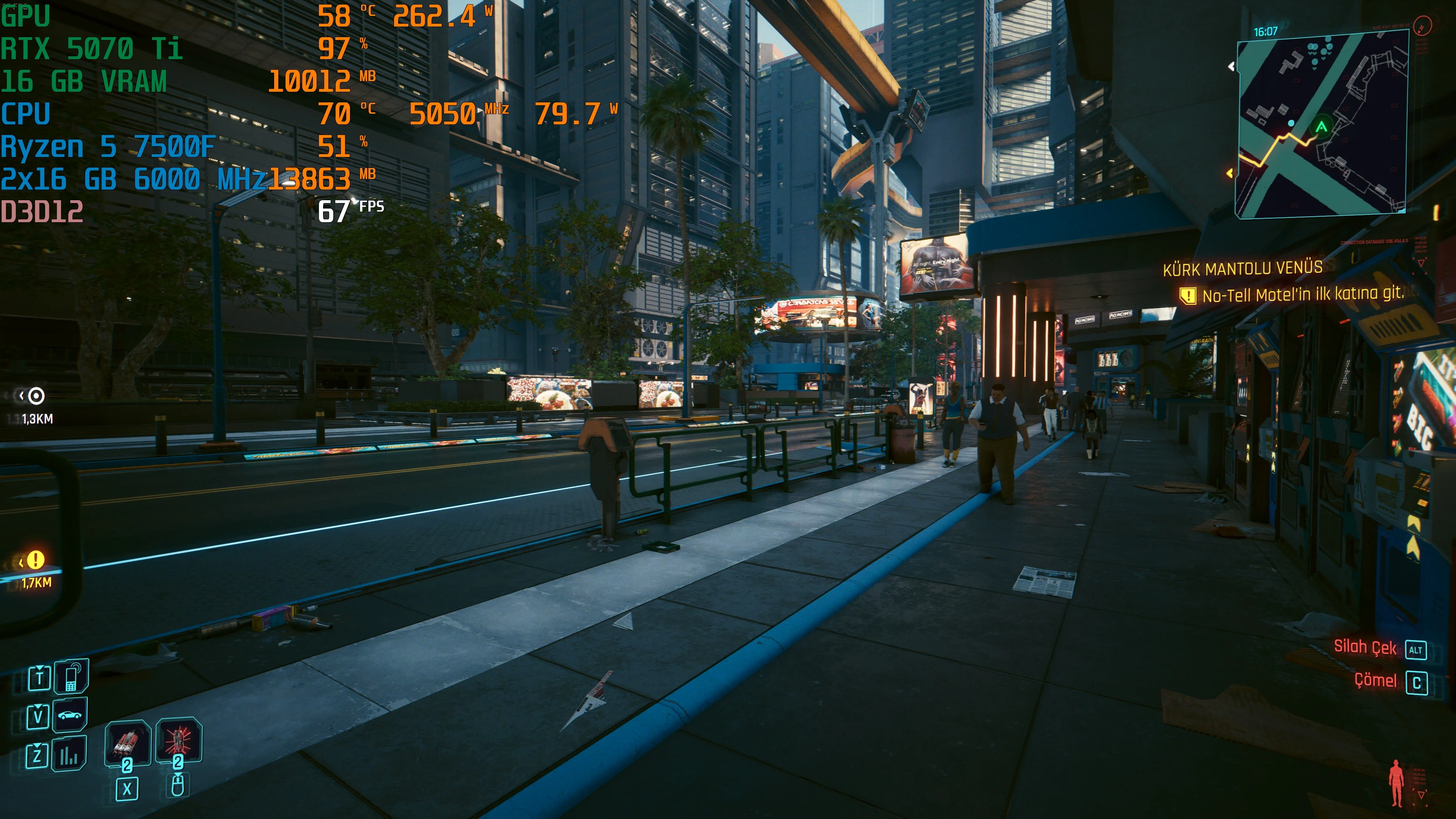

Ben 7500F, 5070 Ti ile denedim. 1080p darboğaz var ama fps iyi. Native 1080p ultra
Native 4K Ultra
Native 4K Ultra
Bu path tracing açık hali mi
