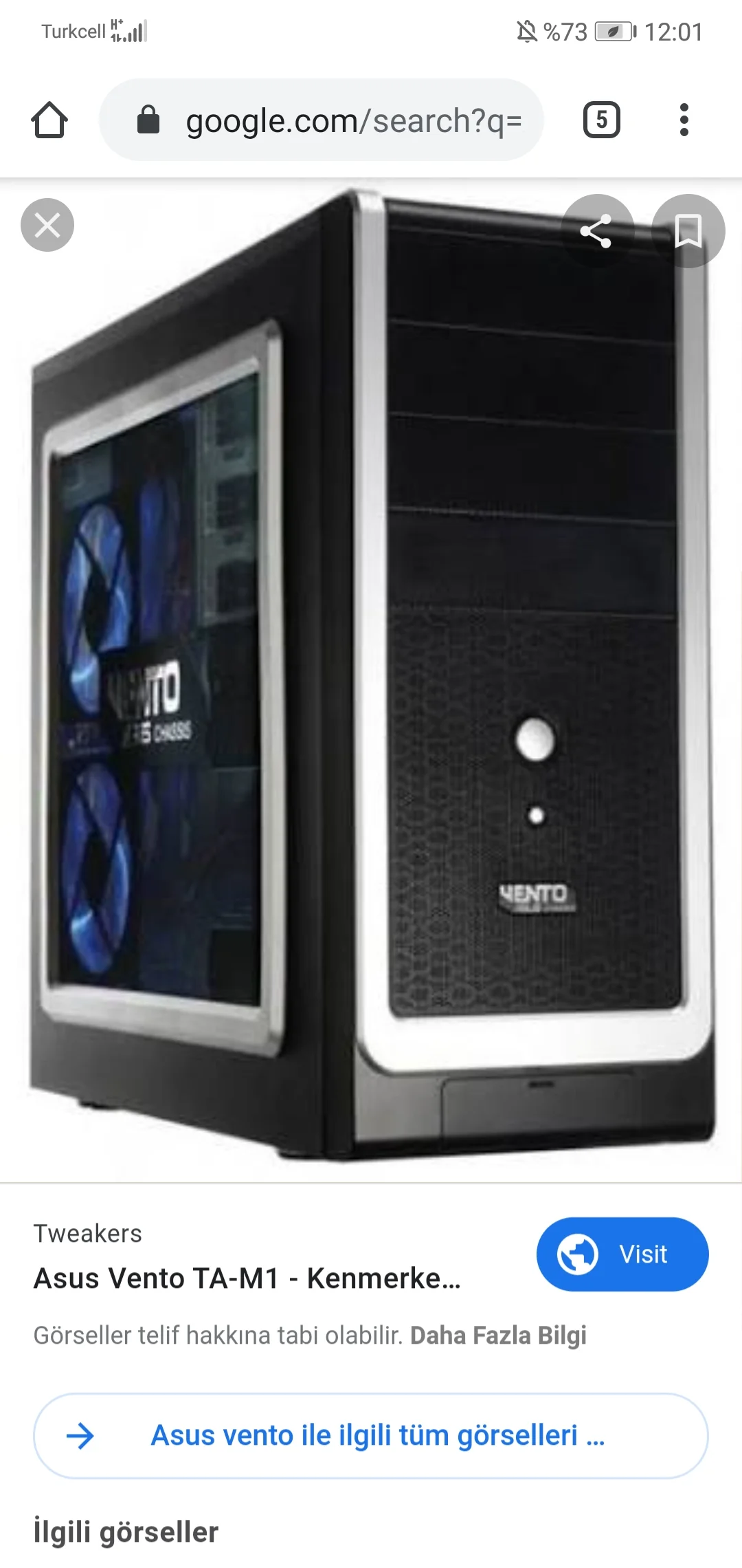

kasam asus un eski 3 fanlı bir kasası
    79.1 KB · Hit: 52
