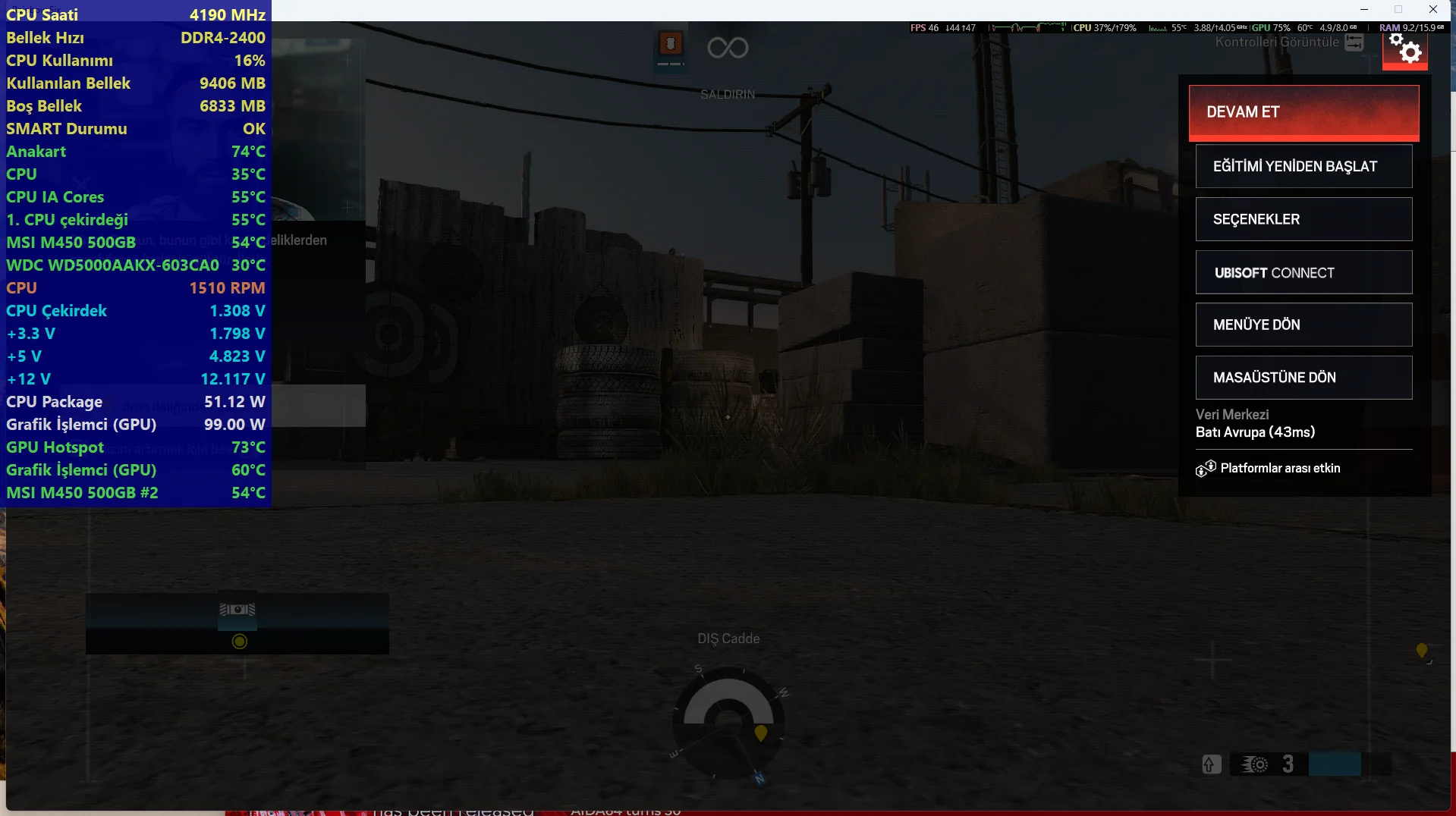

elimde rx 6600 var ama sistemde bir sorun yaşıyorum geçen gün ultra+ ta 150fps lerde oynadığım oyunu şuan 40fps oynuyorum ayar düşürmek zorunda kaldım kullanan arkadaş varsa six siege de kaç fps aldığını söyleyebilir mi?

yok güncelleme gelmedi oyuna dünden sonra bir anda oldu psu yetmiyordu pc kapandı açıldı ondan sonra öyle oldu sanırım psu dan

değerler böyle

PSU eskiyse olabilir. Hata aldığınız dakikada olay görüntüleyicisinden hata kodu ve açıklama çıkar. O kodu Google yazıp çözümlerini deneyebilirsiniz

imzadaki psu var kernel 41 hatası veriyor oda psu dan kaynaklı psu değiştiricem zaten o zamana kadar kullanmak istiyordum ama sorun oluyor üstteki değerlerde bir anormallik var mı?

Kernel 41 PSU dışında ram de olabilir. Genel olarak güç sorunh oluyor

tahminim psu eski olduğu için gücü yetmiyor occt psu testinde test 3 saniye sonra başlıyor test başladığı gibi sistem kapanıyor hata falan vermeden

+3 ve +5 volta değerleri yerlerde PSU arızalı Bu şekilde kullanma diğer parçalara zarar verebilirsin.
