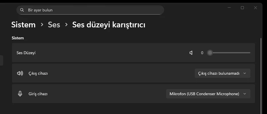

Kulaklık driverını kurmadı amd sanırım?
Ekran kartı driverinda zaten niye kulaklık driveri olsun? Sadece HDMI ile görüntü alıyorsan onu kurar HDMI üzerinden ses alman için.

Kulaklık driverini tekrar kurabilirsin. AMD Cleanup ses driverlarını da kaldırdı sanırım ama ben hiç böyle bir şey yaşamadım.

Kulaklık tak cıkar yapınca duzeldı.

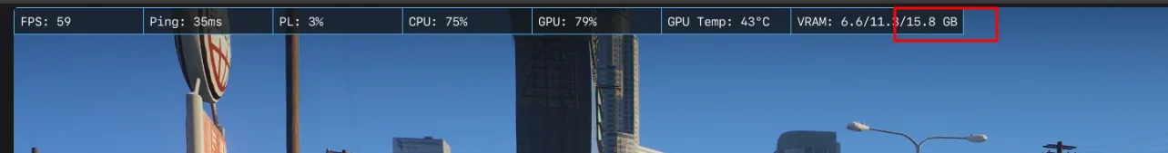

Yukarıdaki kısımda sağdaki bellek tüketimi ise 15.8 GB gösteriyor yani sınırda. Olmayadabilir büyük ihtimalle VRAM. Ama bellek tüketimine oynarken bak büyük ihtimalle yüksektir. Sana da önceki kartta daha az aldığından, stutter olsa bile gözüne batmadığını belirttim.
Yani şöyle anlatayım senin sistem bellekten dolayı 60 FPS'e kadarı istikrarlı çiziyor. Ama sen ekran kartını değiştirip daha iyi çizen bir kartta 100 FPS görüyorsun, ama bellek bunu sınırlandırdığından stutter yaşatıp FPS'i düşürüyor. Genellikle düzgün optimize edilen tek oyunculu oyunlarda, oyun eğer 16 GB fazla kaynak tüketiyorsa ve senin sisteminde de 16 GB bellek varsa, atıyorum oyun bunu 12-13 GB sınırlıyor. Ama bu sınırlamayı sadece sabitleme olarak yapmıyor, FPS miktarını da atıyorum işlemci ve ekran kartın 100 alıyor, ama o bellek tüketiminde 70 FPS daha ideal. O civara sınırlıyor, bunları yapabiliyorlar bu arada. Dizüstülerde ısınma kaynaklı frekans kısmaya da benziyor bir tık.

6.6 O an kullanılan VRAM / 11.3 Kullanıma izin verilen VRAM / 15.8 Toplam kartın sahip oldugu VRAM'i göstermekte, onun harici dediginiz cogu seyi anlamadım ozur dılıyorum bu kadar teknık detay bılmıyorum
