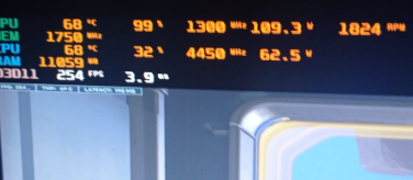

Beyler daha bugün ryzen 5 5600 aldım. Yanında gelen fan ramlere çarptığından dolayı takamadım onun yerine r5 3400g nin fanını taktım. Şuan boşta 57 derece 1-2 kullanım. Oyuna girdiğimde 96 dereceye fırladı. Acaba termal macunu sürerken bir hata mı yaptım? Yoksa bu fan cidden çok mu kötü?
kasada 1 tane egzoz fan var o kadar.

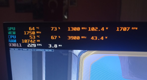

Yardımlarınız için teşekkür ederim. Sorun montajda imiş, backplate biraz geriye gitmiş ve bu yüzden soğutucu tam oturmamış. Şuan gayet serin çalışıyor.
R5 3400g
R5 5600
Güzel değerler, spire soğutucu ile olması gereken de bu. Sayın AMD neden Stealth koyuyor acaba bu işlemcinin kutusuna, Spire koysa da kimse soğutucu sorunu ile uğraşmasa 😀
