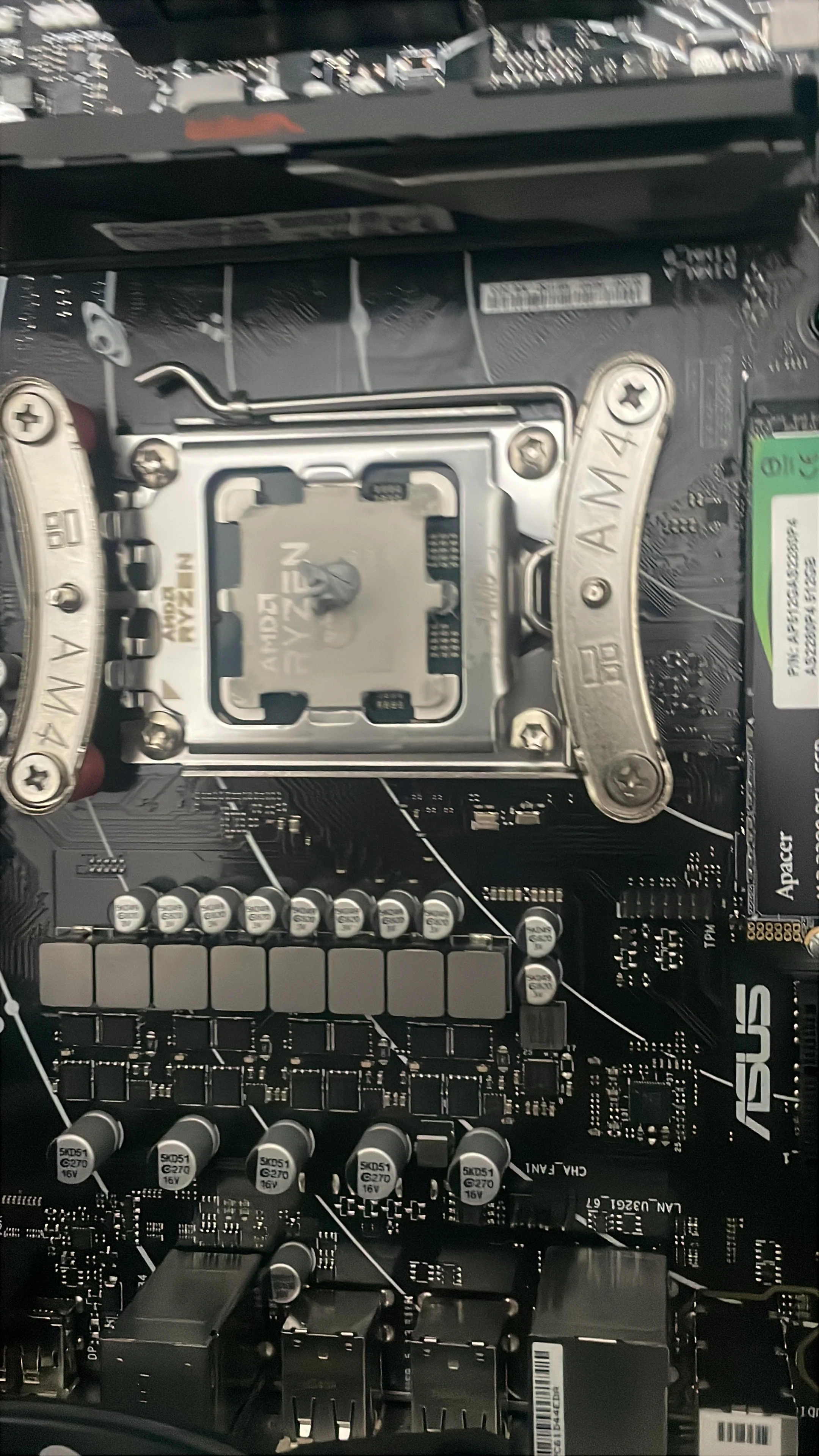

Kule tipi fanımın montajını yaptım dereceler eski dandik bir kule tipi fanım ile PUBG de 92ile 86 arası iken şuan ki aldığım kule tipi fan ile 72ile 78 arasında seyiriyor sizce normal mi bu kimisinde 20 30 derece farkediyor maglum çok da iyi termal macun sürebildiğime emin değilim elimden geldiği kadarıyla yaptım da birde havalarda sıcak (İstanbul) o yüzden normal sayılabilir mi yoksa halen dereceler yüksek sayılabilir mi acaba termal macunu az veya fazla mı sürdüm ? Normal mi dereceler

Resim olmadığı sürece termal macun olayını bilemeyiz. Oda sıcaklığı 35,40 derece arası ise full yükte o dereceler gayet normal
Hocam en son buna benzer işi yaydım biraz daha sıkıp yaymısımdır

Yeter

Her yere yaydiysaniz yeterli. Aralık ayında yenilirsiniz.

Hocam az Bişi yaydım yani böyle kalmasın diye o kadar yeterli mi ? İyimidir dereceler nasıl fanlar doğru yöne mi bakıyor acaba ondan da çok emin değilim
