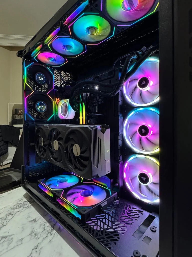

Merhabalar,
KASAM HAF 700 EVO, 6 adet 120mm-2 adet 140mm LİANLİ FAN --- 2 EKSTRA OLARAK KASANIN KENDİSİNDEN 2 adet 200mm fan MEVCUT
sıvı soğutucu 420mm Corsair iCUE H170i Elite LCD
işlemci ryzen 7 9800x3d
ŞEHİR İZMİR
boşta 55-65 derece arası
cs2 oynarken 1920x1440p yüksek ayarlarda 80-92 derece arası oynama oluyor sizce bu dereceler normal mi?

Termal macun bak eğer devam ederse under voltage yap
Değil
tamamdır kontrol edeceğim under voltage yapımını bilmiyorum onu da öğrenmem gerekli

Normal değil
işlemciyi ve anakartı sıfır taktık acaba undervoltage falan mı yapmam gerekiyor

hocam ayarlar yüksekte acaba ondan olabilir mi 80 bence normal bi değer ama 92 ye gelmesi bi tık anormal çözünürlüğünü 4/3 1440x1080 yap bide öyle bak bakayım derecesine kaç olucak.
5200mhzde çalısmasında problem varmı sizce 5200mhzde çalıstıgı ıcın olabılır mı
Resimden çok anlaşılmıyor ama fan yönlerini kontrol edin bence. Genelde alttan ve önden giriş, üst ve arkadan çıkış olur.
oyunlarda 1.28 voltage falan gösteriyor 80 derece 82 derece 90 lara kadar çıkıyor

Yeterli miktarda macun sürdünmü
Montajı dorğu yaptınmı sıvı soğutma un fanlarının yönleri dışarıya doğru mu içeriye doğrumu onu kontrol et
