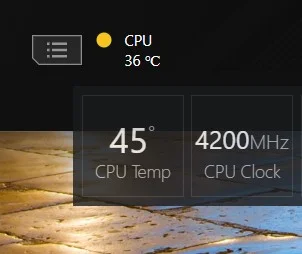

Belki baktığın yazılım yanlış gösteriyordur. Ben hava soğutucu kullanıyorum, NZXT CAM ile baktığımda 10 derece fazla gösteriyor yazılım. ASUS Armoury Crate yazılımı daha düşük gösteriyor.

Bende durum böyle. Armoury Create daha düşük gösteriyor. NZXT CAM yazılımı internetten araştırdığımda herkes çok yüksek gösteriyor demiş.. Bu arada ben 12400F kullanıyorum yanlış olmasın. Belki yazılım yanlış gösteriyordur.
