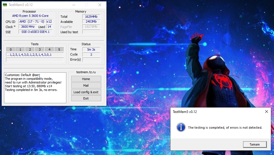

3000 mhz ramleri denemekten, pil sökmekten, hata alıp başa sarmaktan kanser ola ola sonunda 3800 mhz e overclock etmeye başardım.
Ramlerim XPG ADATA D10 GAMMIX.

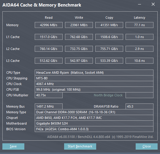

Örnek olarak burda bir test görüyorsunuz:
XMP değerinde 77 NS almış. XMP değerinde.

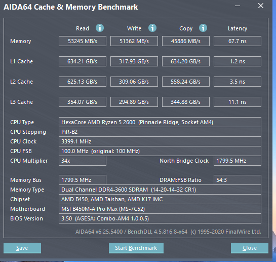

Bu ise OverClock ile alınan sonuç:
Arada devasa farklar olabiliyor. B-DİE nimeti diyelim.
Bu ise @FreakyXd @TheFreaky adlı şahsın eriştiği değer.
70 NS altı.

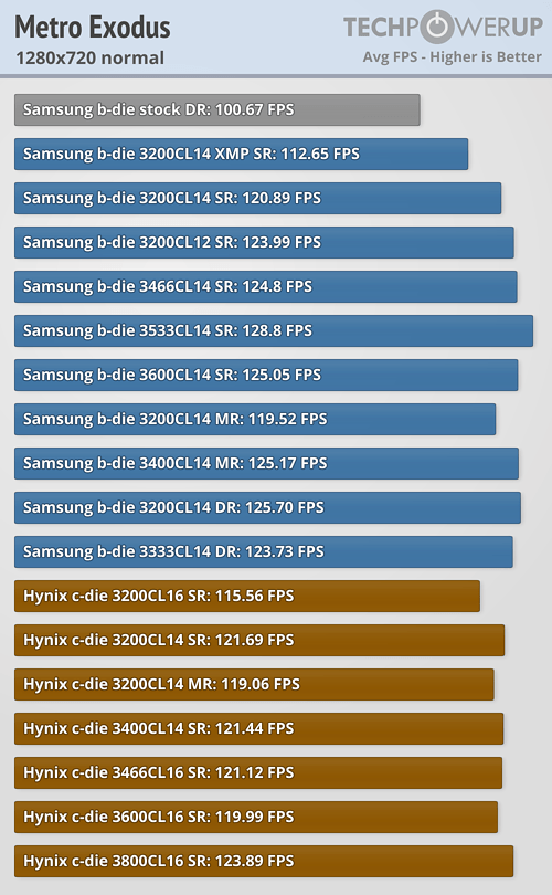

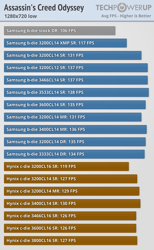

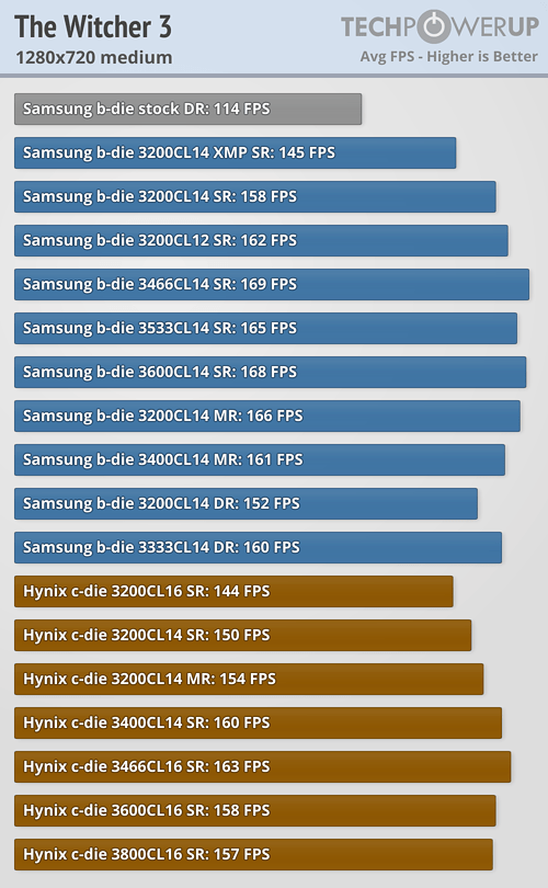

Oyun testleri:
Metro 1280x720
AC Odyssey
The Witcher 3
