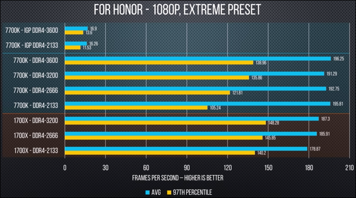

Performans artışı MHz' e göre ne kadar oluyor dersek: Bu tablo 7700k ve 1700x için. RAM hızı artınca 1700x için 10 fps artış gözlemlenirken 7700k için artış söz konusu değil. Hatta 2666, 3200 değerlerinde düşüş bile var.
2. ve 3. nesil Ryzen işlemcilerde (12nm ve 7nm) performans artışları daha da ciddi. Zamanlamalar ile bir OC yapılsaydı bu tablo Ryzen için çok daha ciddi olacaktı. Bu tabloda XMP açılmış gibi düşünebilirsiniz.

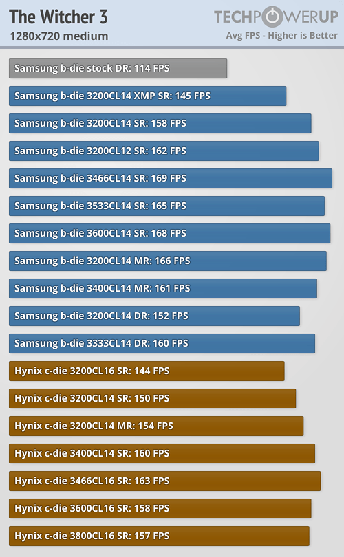

Oyun testleri:
Metro 1280x720
AC Odyssey
The Witcher 3
