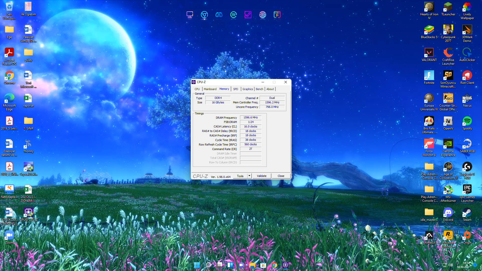

Cpu-Z de Memory Controller da olması lazım, CPU-Z ile Memory kısmını star mısın
hemen yükleyip atıcam hocam
Hocam burası değil mi?

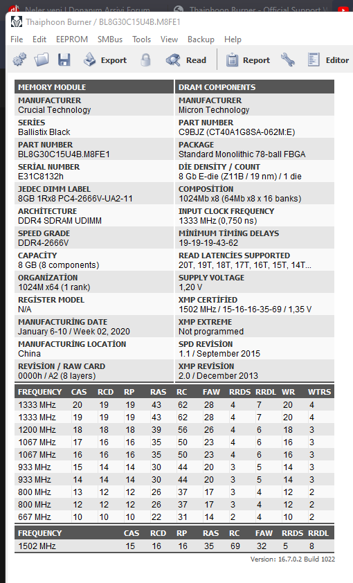

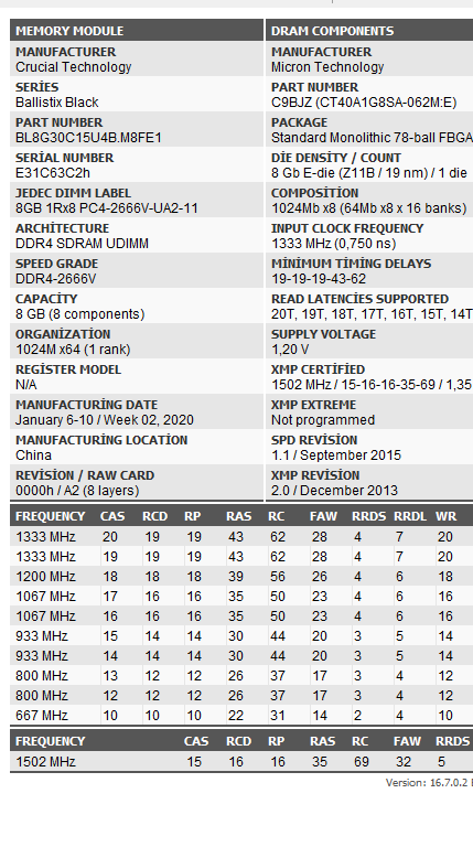

Peki sizin RAM hangi zara sahip öğrenmek için:

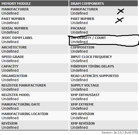

Bu siteden Download' a basıp programı indiriyoruz. Açtıktan sonra kare kutu içine aldığım Read' a tıklayıp 1 tanesini seçin.
Açılan sayfada ise zar işaretlediğim yerde yazar;
Eğer yazdığım yerde sadece 8GB 1die gibi şeyler yazıyor ise X işareti koyduğum yerde illa yazar. Mesela Hynix A-DİE için AFR C-Die için CJR gibi. Veya manufactorer kısmına bakarak tahmin yürütebiliriz.

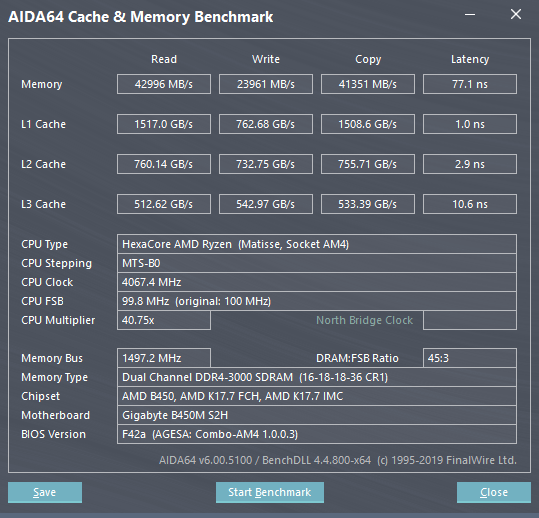

Örnek olarak burda bir test görüyorsunuz:
XMP değerinde 77 NS almış. XMP değerinde.

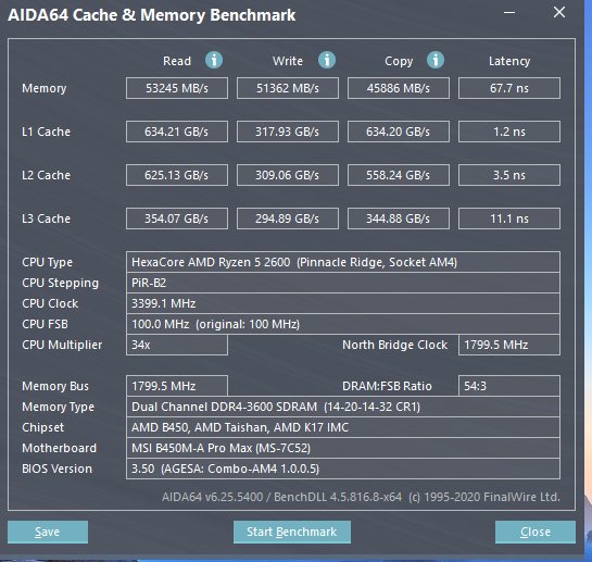

Bu ise OverClock ile alınan sonuç:
Arada devasa farklar olabiliyor. B-DİE nimeti diyelim.
Bu ise @FreakyXd @TheFreaky adlı şahsın eriştiği değer.
70 NS altı.

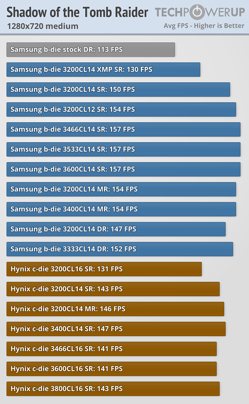

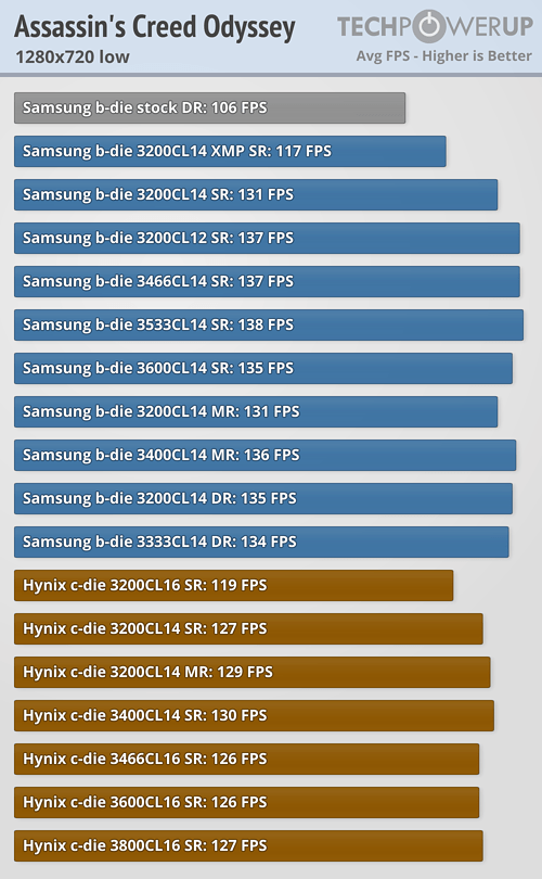

Oyun testleri:
Metro 1280x720
AC Odyssey
The Witcher 3
Tomb Raider

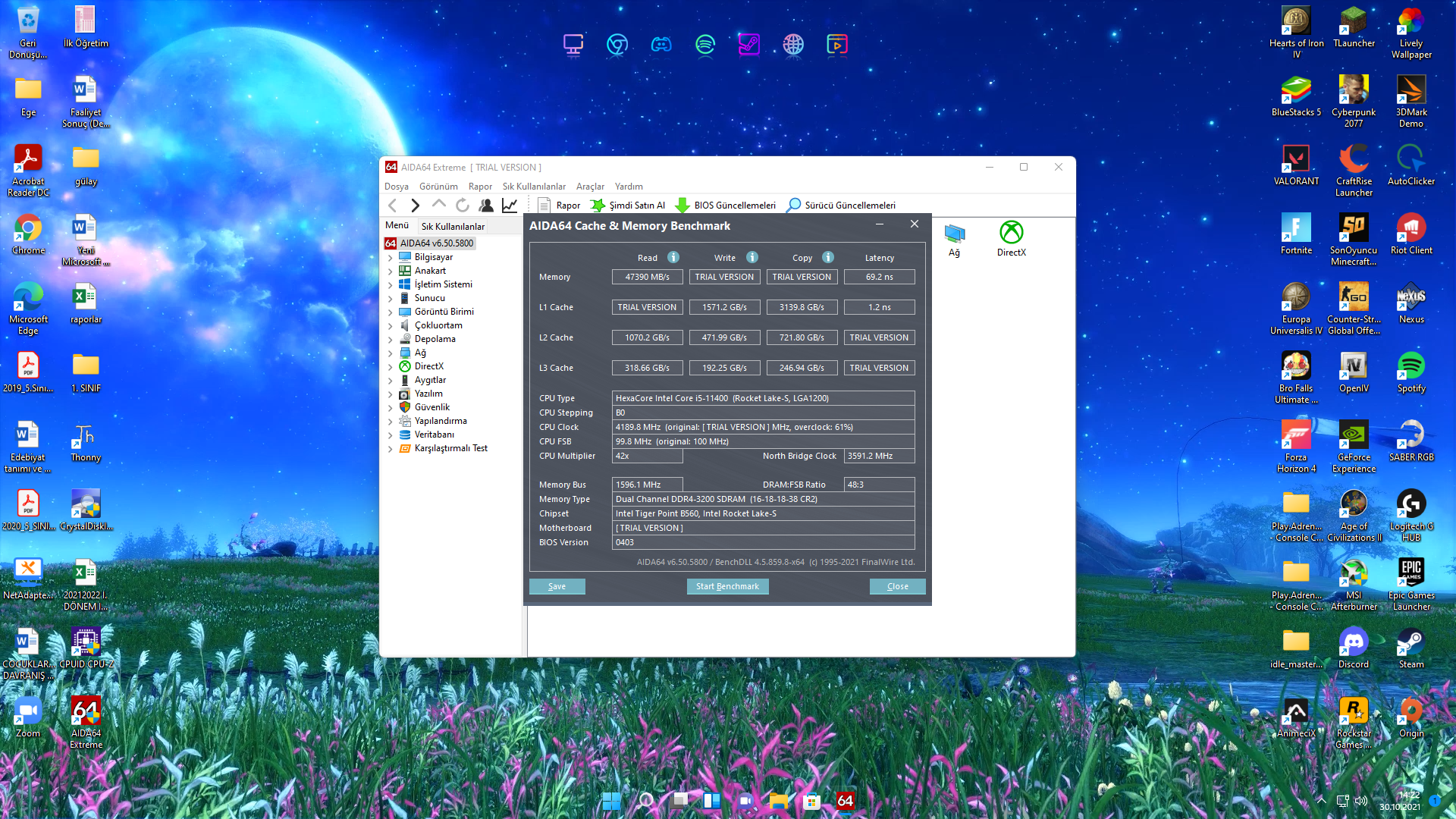

Şimdi bunu yapar mısın hocam, 69.2NS gecikme şuan O.C'den sonra o da düşmesi lazım
