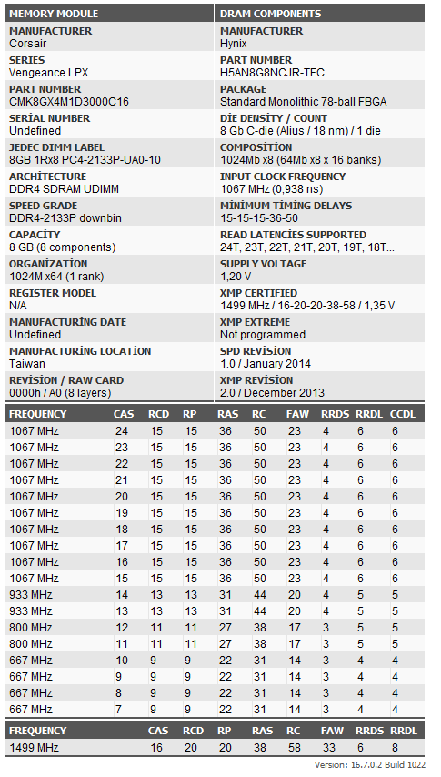

@RevDeisDou bana da overclock yapmam için frekans ve cl değeri önerebilir misiniz RAMLER:corsair vengeance lpx 8x2 3000mhz cl16Screenshot_2.png

Team T-FORCE VULCAN Z RED 16 GB (2x8) 3000 MHz DDR4 CL16
Emin misin?
@RevDeisDou bana da overclock yapmam için frekans ve cl değeri önerebilir misiniz RAMLER:corsair vengeance lpx 8x2 3000mhz cl16Alıntıyı görüntüle
1 tCL 16
3 tRCDWR 16
2 tRCDRD 19
4 tRP 19
5 tRAS 36
tRC 55
tRFC 535
Command Rate 2T
1.42v DRAM voltage
3600 MHz DRAM Speed.
Asus anakartın var ise isimleri uzun yazar sıra olarak yazdım başlarına. 2-3' den emin değilim. Write yazan tRCDWR. Read yazan tRCDRD

çok teşekkür ederim bugün derslerimden sonra deneyip sonucu buraya bildiririm
