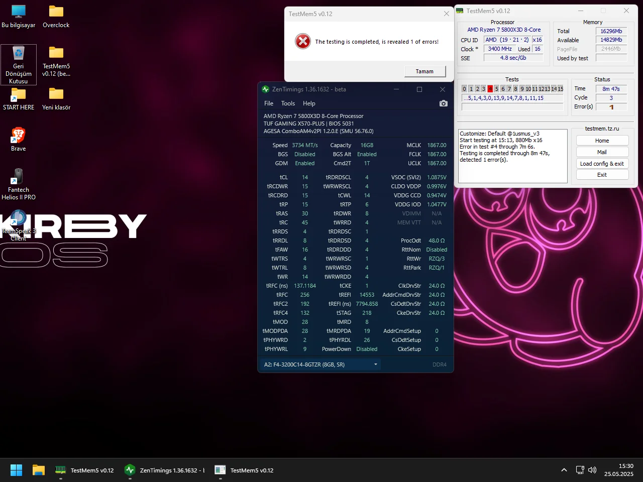

Merhaba, ASUS TUF X570 Plus anakart ve 5800x3D işlemciye sahibim, ve RAM olarak G.Skill Trident Z Samsung b-die çiplere sahip RAM'i kullanıyorum. RAM'leri yaklaşık 4 gün önce aldım, ve 4 gündür güzel bir overclock değeri bulmaya çalışıyorum ama henüz testmem5'i sorunsuz tamamlayabildiğim olmadı. 3800'de olsa 3733'te olsa 1 hata ile bitiyor.
Genelde 6. dakikadan sonra 1 hata çıkıyor ve test bu şekilde bitiyor.
Sizce neyi yanlış yapıyorum? yardımcı olursanız sevinirim
Voltajlar 1.45 ve 1.19

Biraz daha voltaj vermeyi deneyebilirsin
Hocam biraz araştırma yaptım ve sorunun voltaj olduğunu doğruladım fakat vermek yerine voltajı kestim. Şu anda 1.44 ve 1.09 olarak açtım ve 11 dakikadır extreme1 @anta777 testinde sorunsuz çalışıyor. Sizce diğer zamanlamalar nasıl? Ve birde 4000 veya 4200'de kullanabilir miyim
3733 iyi olur FCLK' nin gittiği kadar yapabilirsin, fclk ye baglı yani
Yanlıs anlasıldı galiba aynı anda frekansı da arttırıcan 1900 fclk 3800 mhz falan diye gitcen yani
Anladım hocam teşekkür ederim, şu anda öyle yapıyorum fakat küçük voltaj 1.1'i geçtiği anda hata almaya başlıyorum. Ama Dram voltage arttırınca sorun olmuyor. Şu anda 3800'de 7. Dakikada henüz hata almadım
