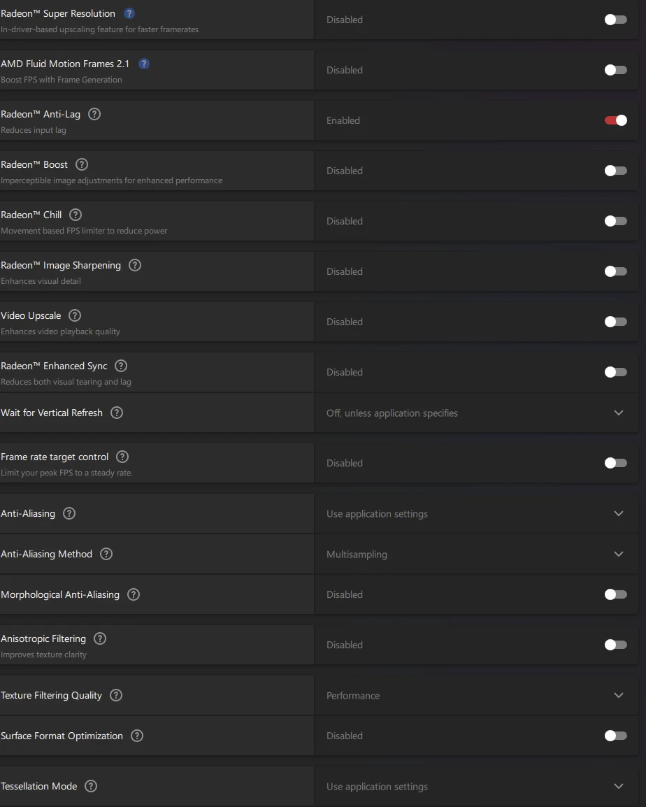

eskisini silip bunu dener misiniz 25.9.1
ayarlarda size zahmet boyle olsun

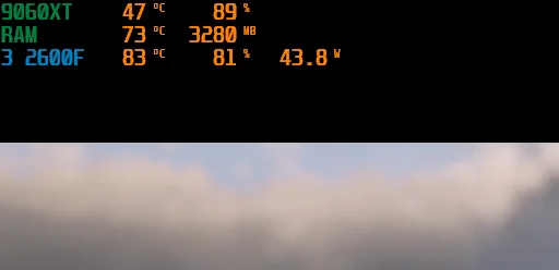

donmaya yakın işlemci derecesi biraz daha artıyor.1080 p de en ufak oyunda bile dondu.megabonk.
