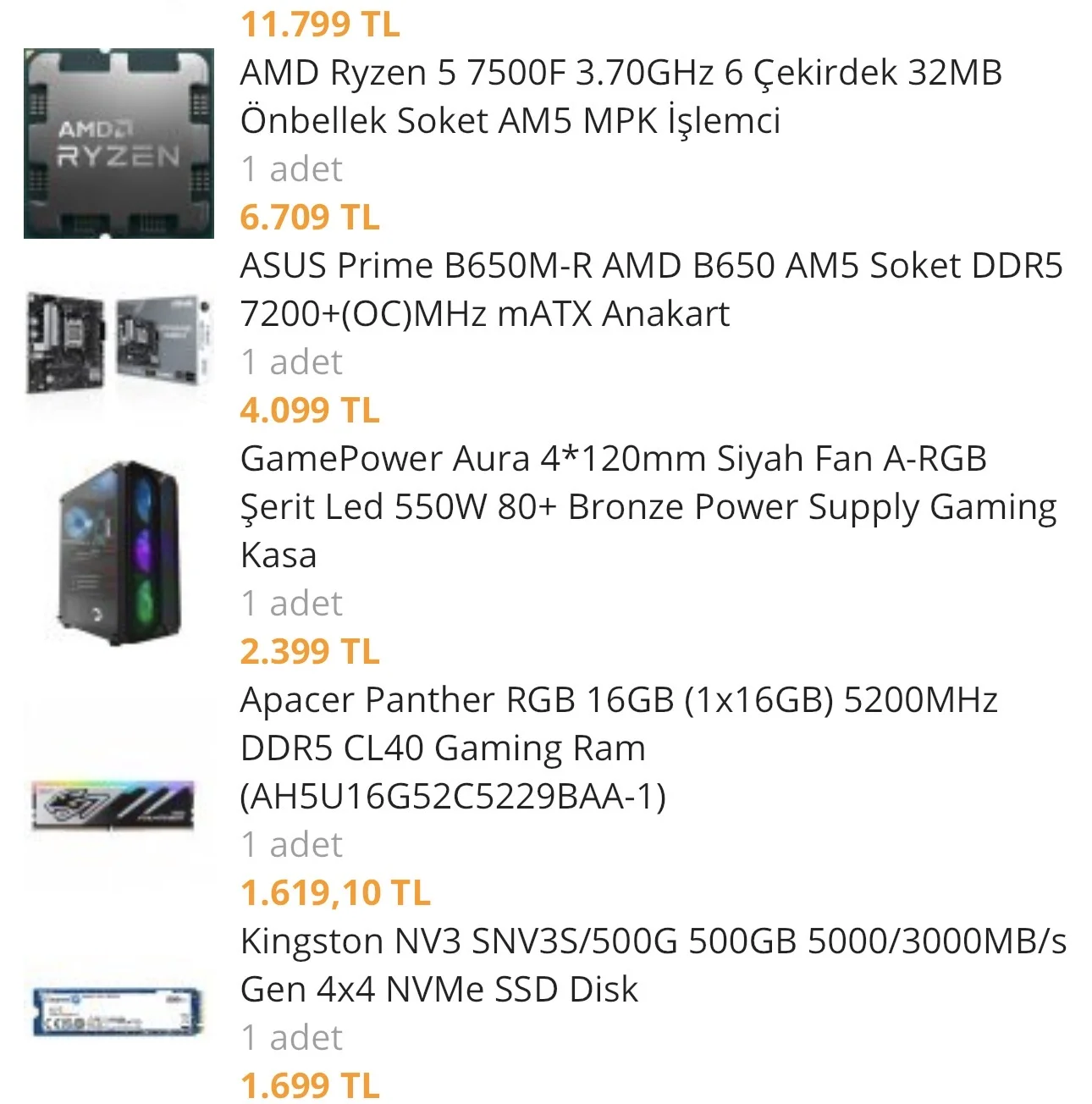

Açıklamayı sonradan okudum. 550w gamepower güç kaynağıyla 9070xt kullanacaksın sandım yüreğime iniyodu :)

Ram nasıl 1619TL oluyo benmi yanlış görüyorum
2024 sonu aldıydım şuan fiyatı uçuk bununda
