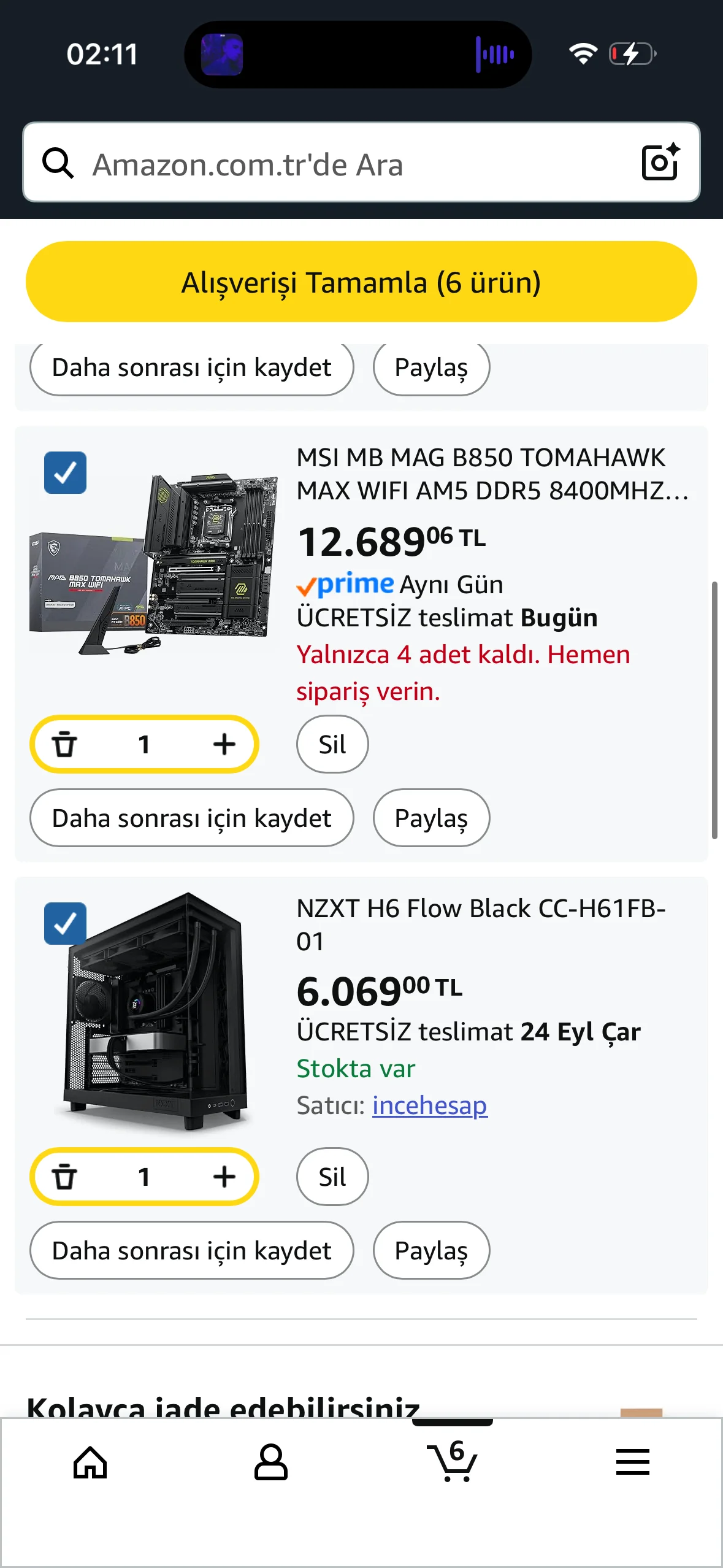

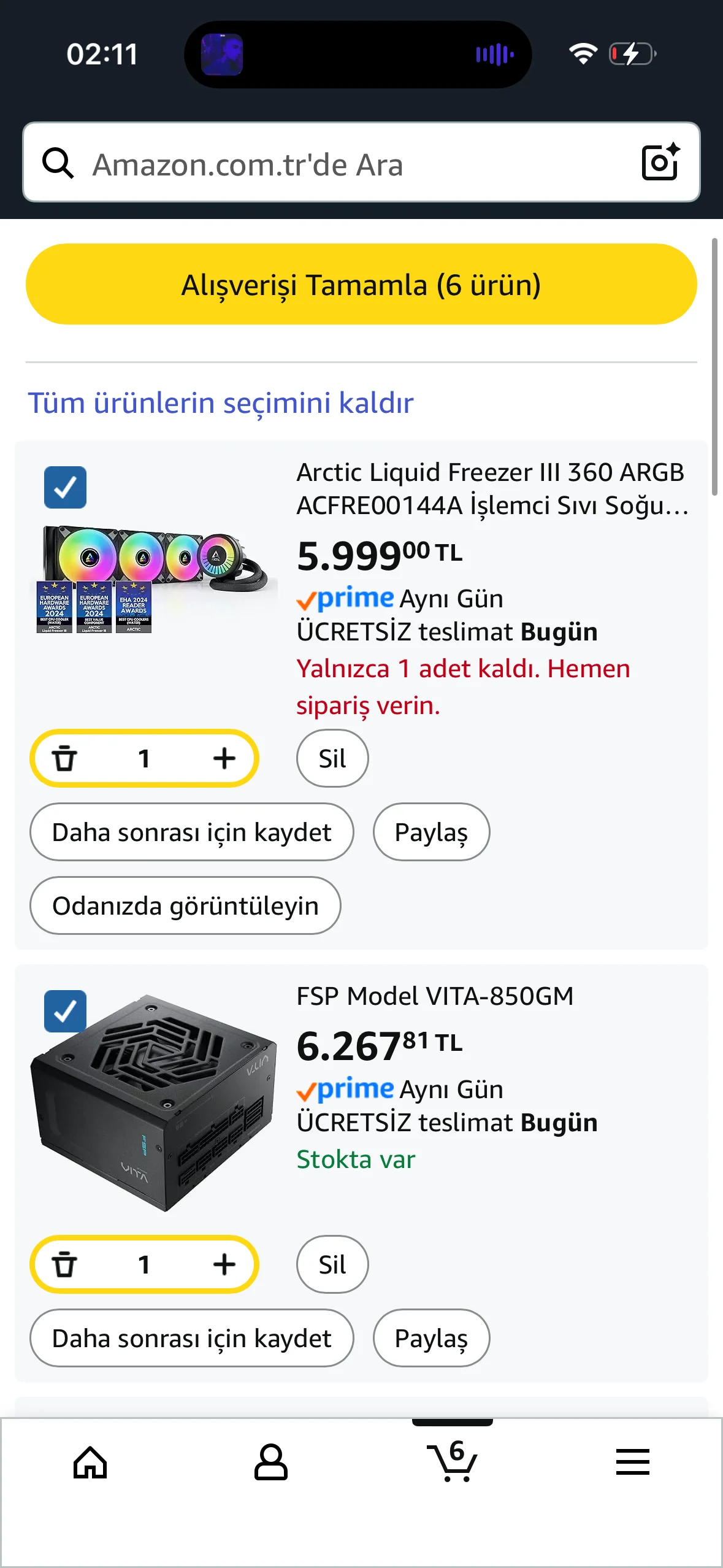

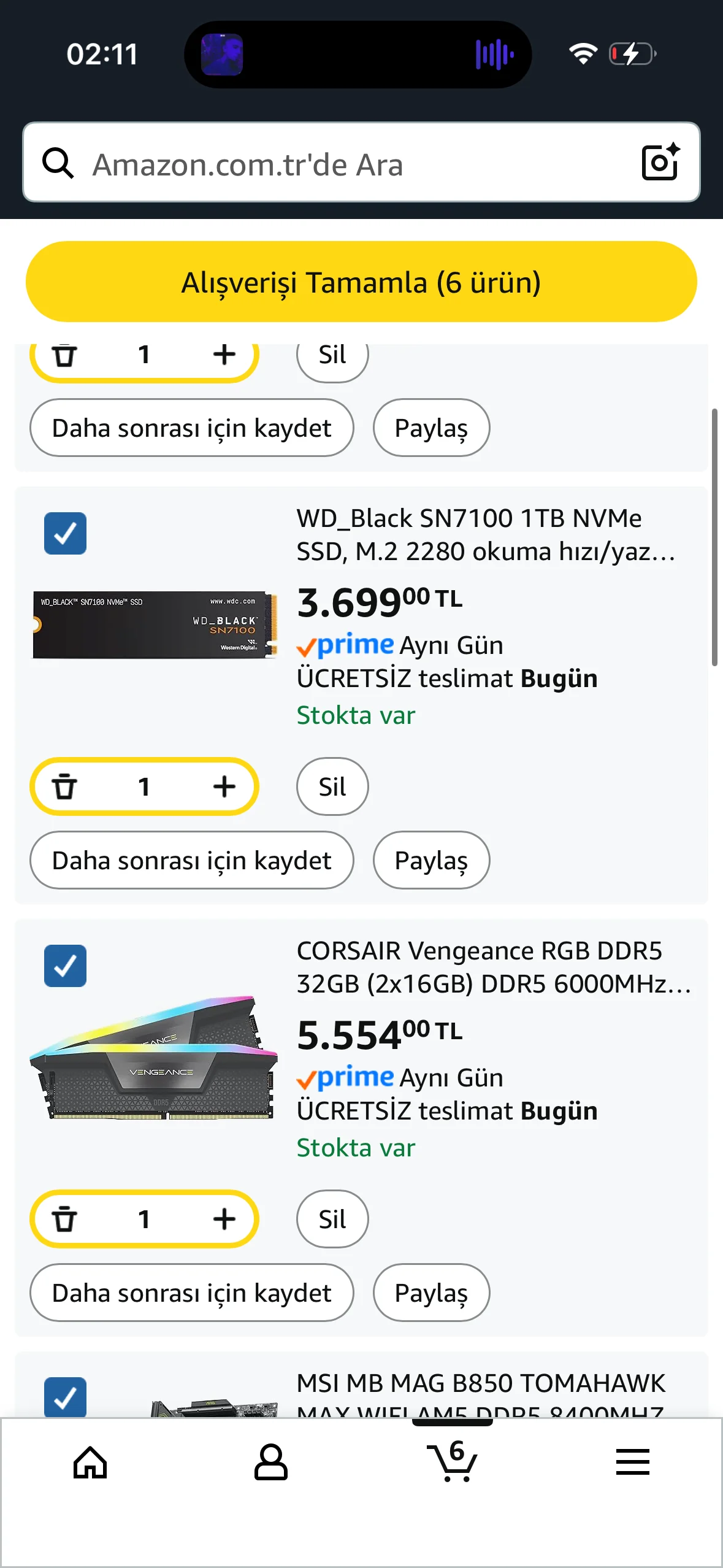

Yeni kuracağım sistem için parçaları bu şekil seçtim herhangi sorunlu veya bu uyumsuz dediğiniz bir parça var mı işlemciyle ekran kartı seçemedim bir türlü ryzen 7 7800x3d 5070 alıp 2k ya mı geçsem yoksa ryzen 5 9600x alıp 5060 16gb alıp 1080p de devam mı etsem bilemedim 5070 li olanı seçersem fiyat çok yükselecek 2k için değer mi bilmiyorum

7800x3d 5070 tabii ki. 7600x 5070de yapabilirsin bütçeni zorlamamış olursun anakarttan kısabilirsin
Hepsi güzel,
9600x 5060 TI daha çok 2K sistemi bu arada.
7800X3D 1080p için daha çok tercih edilmeli.
9600X + 9070 XT tavsiye ederim 2K için. Hatta 4K dahi oynarsınız isterseniz.
Yani şöyle 5070 geçersem monitör değişmem gerekecek bilemedim 2k monitörler de 10k aşağısı yok 10k olanlar bile düzgün değil o yüzden kararsızım

Yani şöyle ana oyunum valorant işlemci önemli benim için ama hikayeli oyun da oynarım yani mesela bf6 çıktığında hayvan gibi oynarım ekran kartı da önemli o yüzden bir de sorunsuzluk önemli tray işlemciyle bi olay yaşadım daha hayatta almam kutulu alacağım mutlaka açıkçası 2k ile 1080p arasında hissedilecek bir görüntü farkı yoksa 2k geçmem

O da doğru bir de işlemciyle ekran kartı direk bütçeyi belirliyor ne alsam bilemedim monitör 165hz lenovo r25i 30 uyumlu bişey yapmam lazım ekran kartıyla işlemciyi 7600x ile 5070 de yapabilirim daha ucuz olur 2k için

Valo - BF6 için özellikle tahin ile pekmez gibi olurlar.

Tomahawk yerine b850 rog yaz oraya o zaman olacak sistem
Hocam nedir bu b850 rog sevdası ya birisi daha önerdi msı cıyım ben ayrıca b850 rog 17 bin civarında siyah rengi
her konuda msi tomahawk tan daha iyi tüm ethernet kartları ve ses kartları intel extra doğrudan işlemciye bağlı g5 m2 ve 20gb portla geliyor
