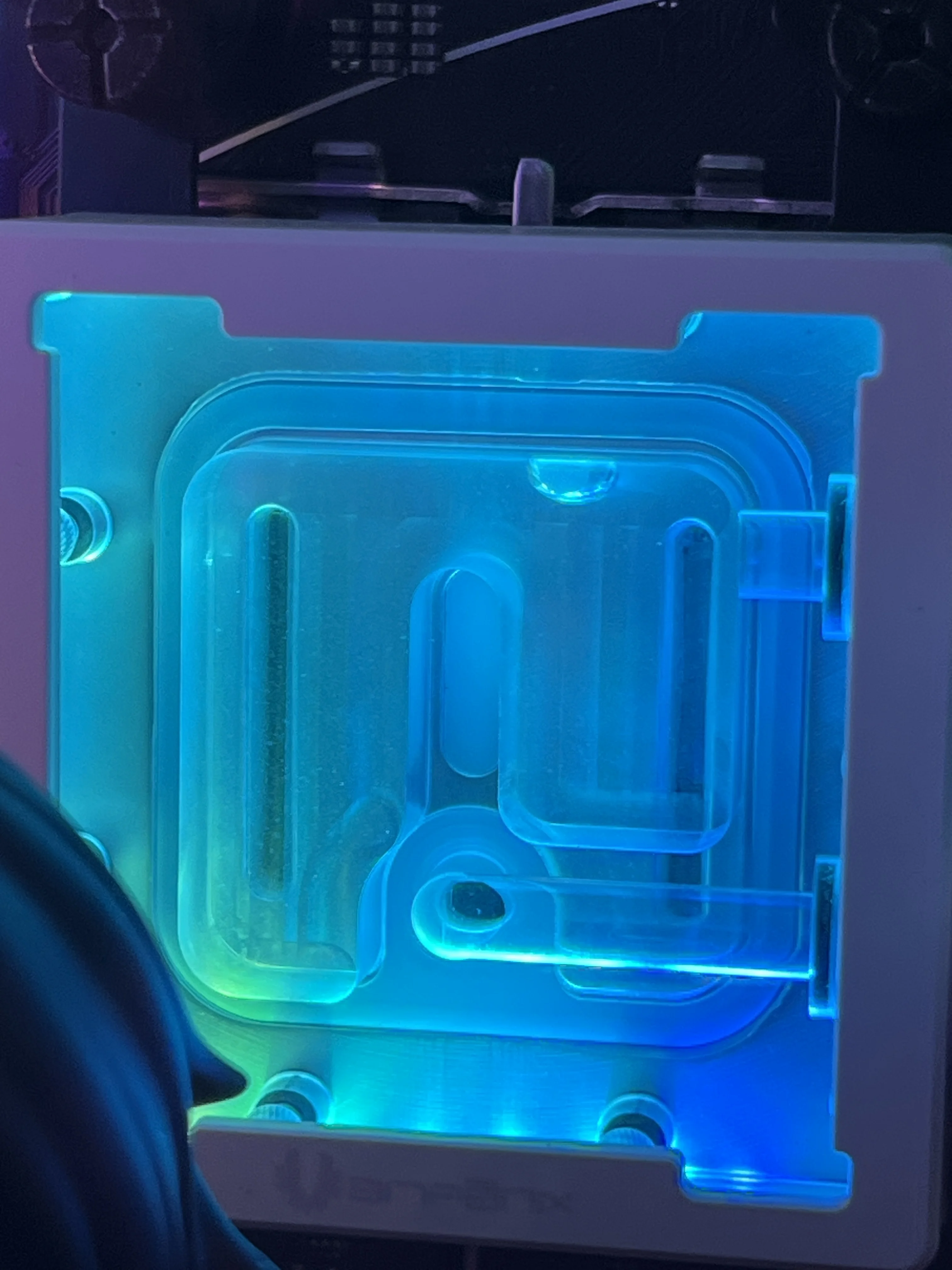

Merhaba bugün yeni psu yu taktım ve şuan sıvı soğutucu pompa görevini yapıyor mu emin değilim. Splitter ile pompadan çıkan kabloyu cpu_fan a bağladım ama işlemci üstünde ki blogda, sıvının olduğu yerde bir hava boşluğu var ve hareket etmiyo. Hareket etmediği için acaba sıvı pompalamıyor mu diye düşünmeye başladım yardımcı olurmusunuz?

Radyatörü nereye montajladın? Eğer pompa radyatörden yukarıdaysa sebebi bu olabilir.
Su dolu bir şişeyi düşün ne yaparsan yap hava boşluğu hep yukarda kalır. O yüzden radyatör her zaman pompanın üstünde bulunmak zorundadır yoksa pompada hava birikir. Kontrol etmek için kasanın tamamını atabilir misin?
Sistemi yüke sokup ısılara bak. Eğer normalse çalışıyordur.

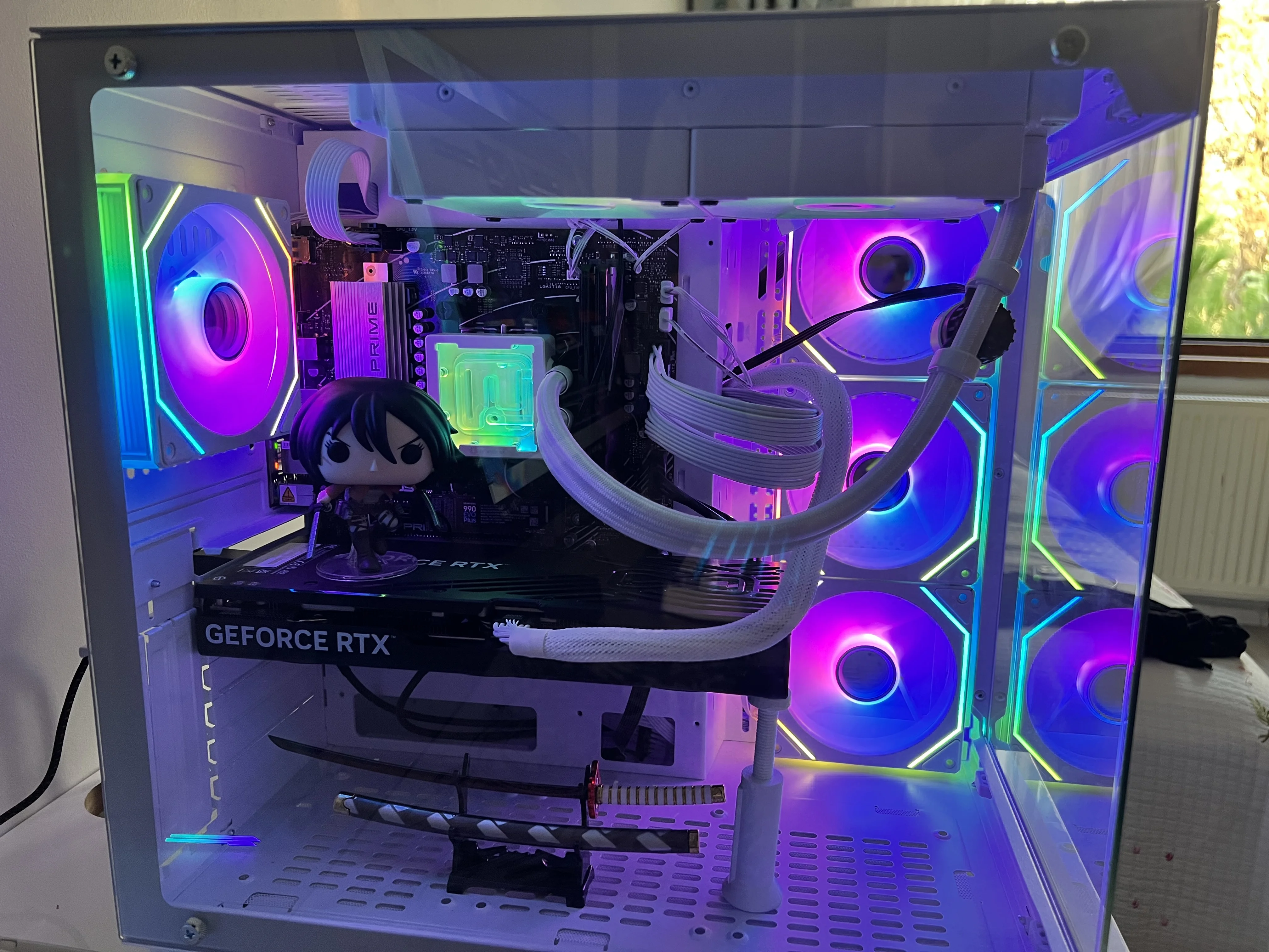

Kasa montajı bu şekilde.

15dk pubg girip ayarlarım fulledim ama sıcaklık hiç artmadı aksine düştü. Ek olarak borulardq bir titreşim olduğunu hissettim.
Pompanın montajının hem videosuna hemde kılavuzuna baktım ve her şey onlara göre takılı. Cpu üzerinde ki bloktan 3 pinli bir kablo çıkıyor, bu kablo işlemci üzerinde ki bloğun rgb ışığı test ederek öğrendim. Borudan bir kablo çıkıyor o da cpu_fan a, radyatör fanlarından çıkan çoğaltıcıyla beraber bağlanıyor(radyatölerin fanları ve borudan çıkan kablo cpu_fana bağlı yani). Birde radyatör fanlarının rgb si var o da add_gen_2 ye bağlı. Bu şekildeyken her şey çalışıyor gibi gözüküyor ama ilk fotoğrafta ki gibi sıvı bloğunun üzerinde ki hava boşluğu sabit kalıyor. Sıvı akışını gözle göremediğim için çalışmıyor zannediyordum ama pubg de 60-65 sıcaklık görüyorum sadece
Pompayı %100 de çalıştırırken kasayı yavaş yavaş arkaya doğru yatır
Sıcaklık yükselmediyse pompa çalışıyordur. Pompa çalışmasa bir kaç dk içinde 100 dereceyi geçip kapanırdı bilgisayar. Rahat ol
