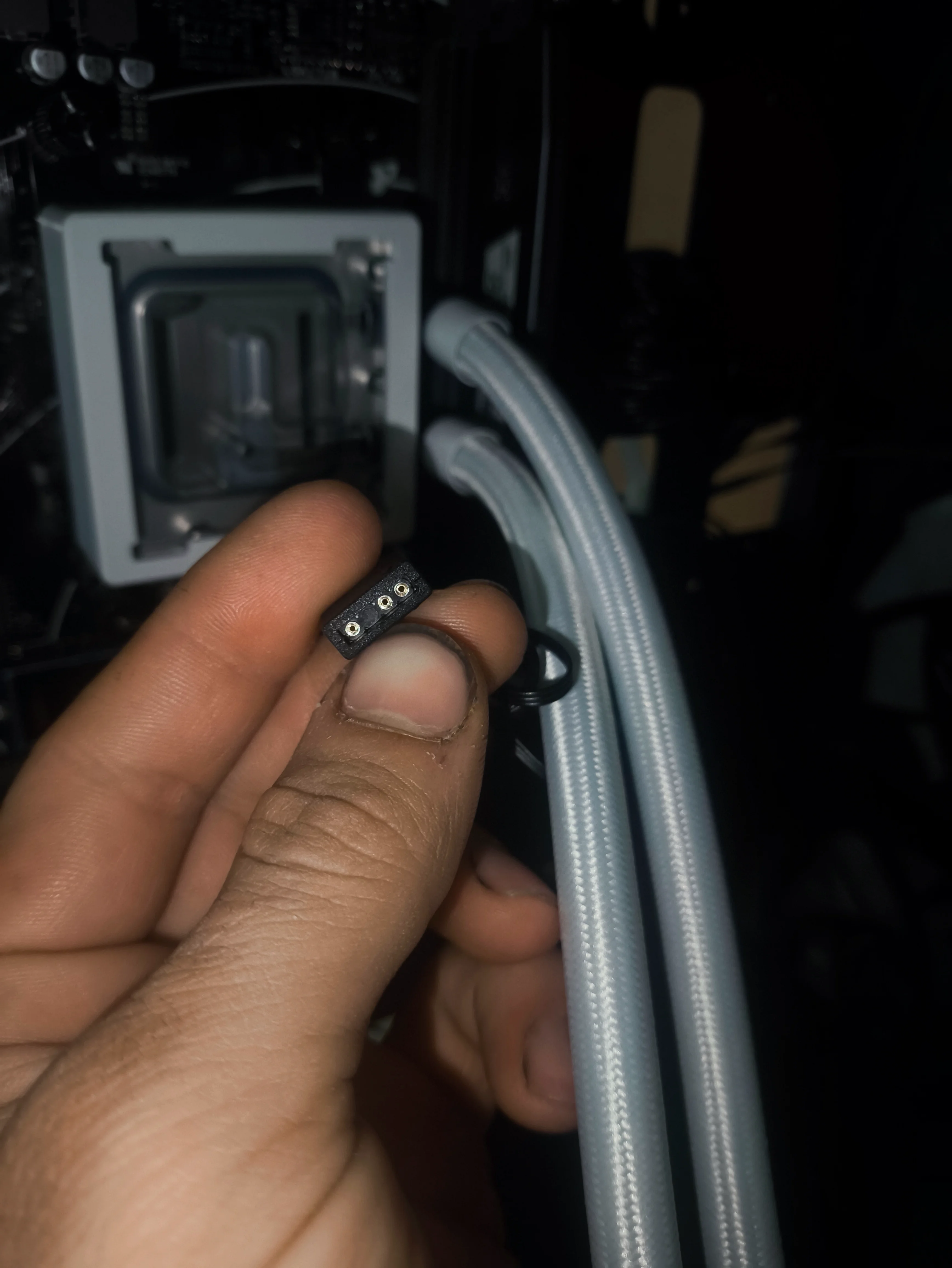

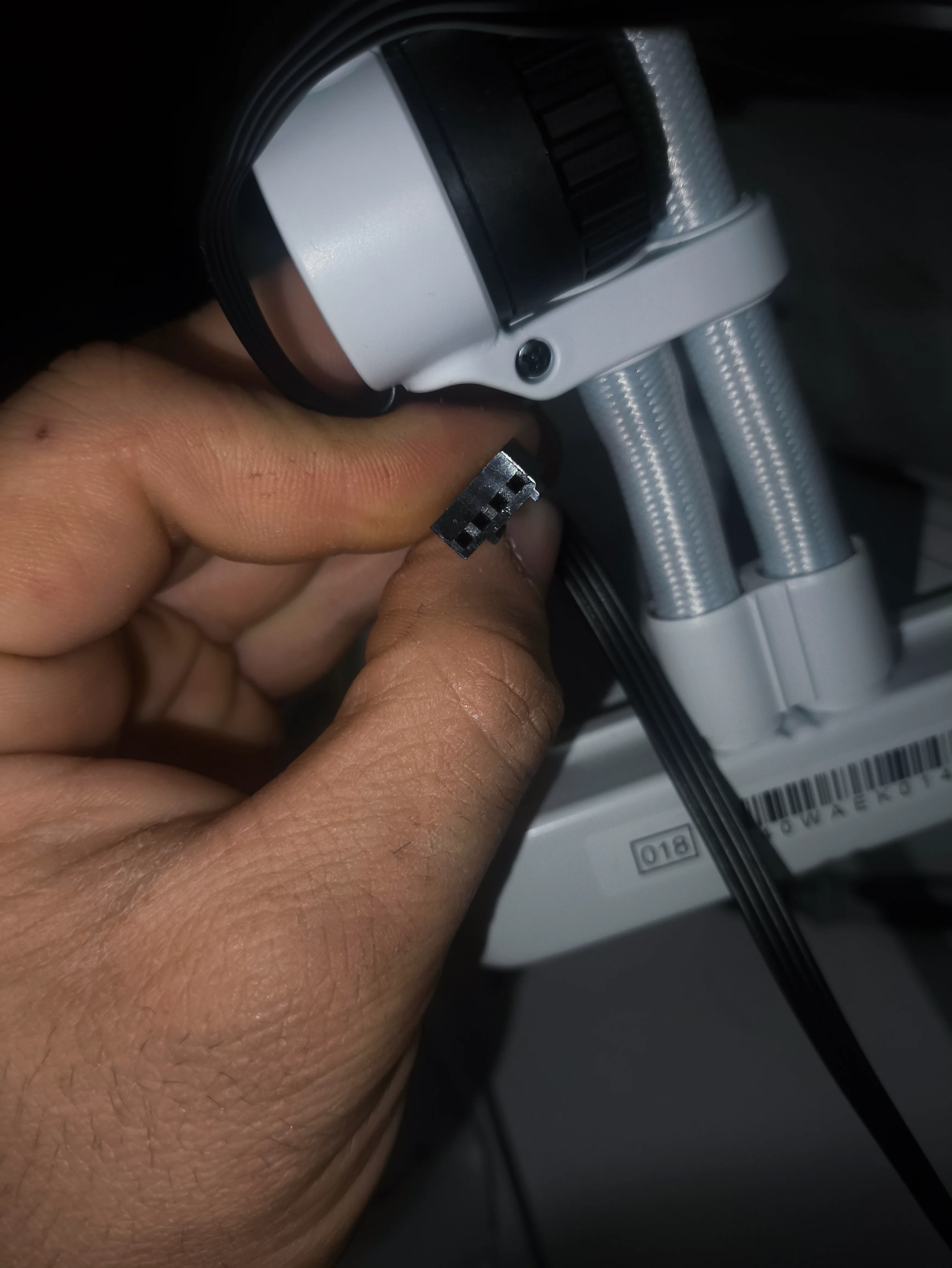

Montajı yaptımda kabloları nereye ve nasıl bağlicamı bilmiyorum pompadan çıkan 1 kablo var radyatörde 1 tane var bide fanlarda var hangisini nereye bağliyacağım bilmiyorum
3 pin olan RGB'ye 4 pin olan fan kontrol için anakart üzerindeki fan yazanlara.
Pompadan çıkanı PUMP_FAN kısmına; radyatöre bağladığın fanlar için olanı CPU_FAN yazan kısma hocam. Foto yada model ismi atarsan daha açıklayıcı da gösteririz

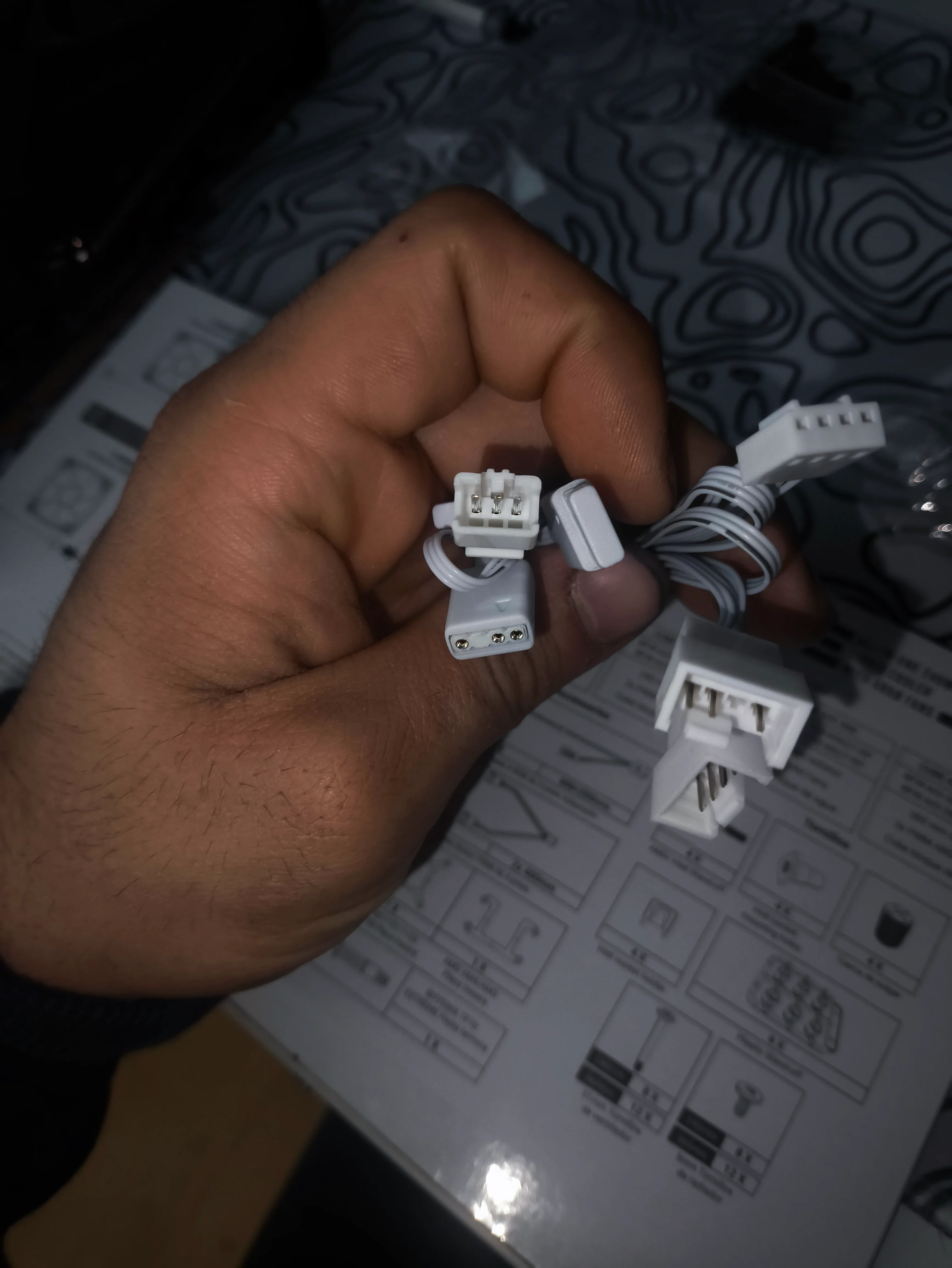

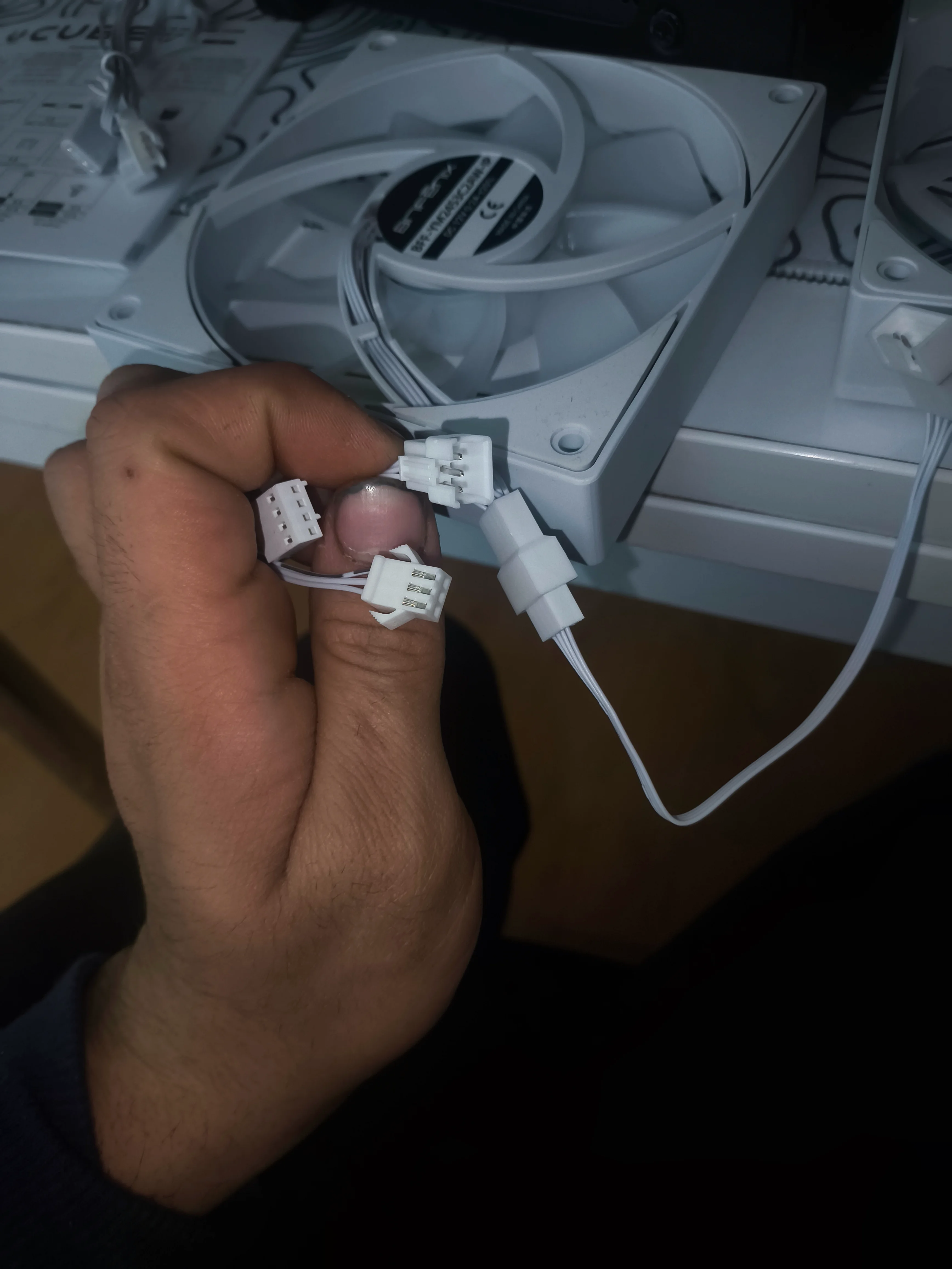

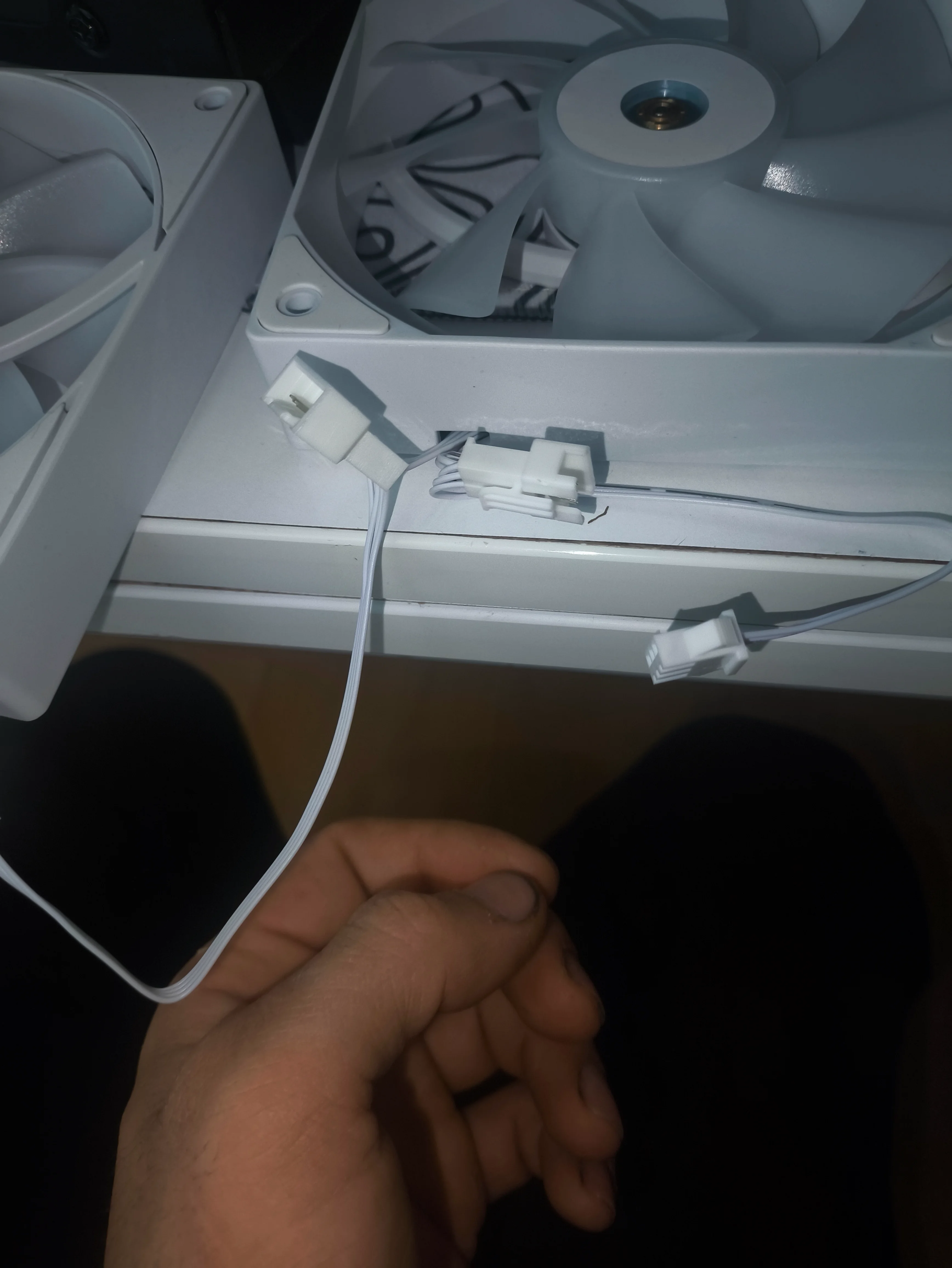

Bunlar var hocam biri pompanın biri radyatöre yakın diğerleri fanın 1 fotodada galiba uzatma olması lazım
Birde hocam pump fan kısmını göremedim bende yok galiba
Hocam pump fan yoksa cpu fana takın

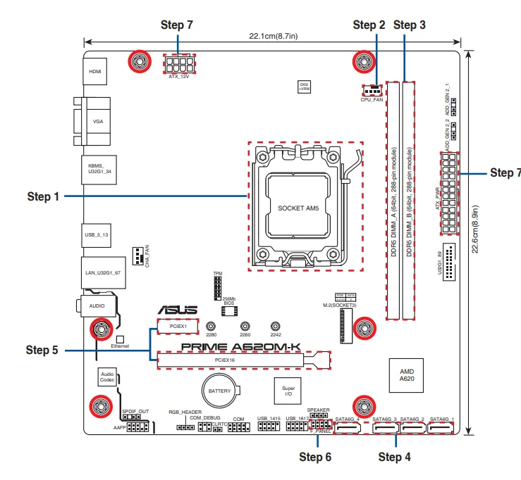

Hocam ramlerin altinda cpu-fan girisi gozukuyor bir kontrol etsenize orayi
Alıntıyı görüntüleHocam ramlerin altinda cpu-fan girisi gozukuyor bir kontrol etsenize orayi
Fanlardan geleni bi kasanın kablolarına bi tarafda cpu fan bağladım işlemcinin ordaki pompanın kablosunu add gen2_2 ye bağladım radyatörden olanıda fanlara bağladım kasayı çalıştırdım her şey çalışıyor radyatör kablosu takılıyken pompaya baloncuklar giriyor cıkarttığımda baloncuk gelmiyor doğru yaptığımı düşünüyorum
gen2_2 -> aio rgb
cpu_fan -> aio
cha_fan -> diger fanlar bu sekilde sorun olmamasi gerekiyor
Pompa ile radyator 12V istiyor, onlari garanti cpu ile cha pinlerine tak.
