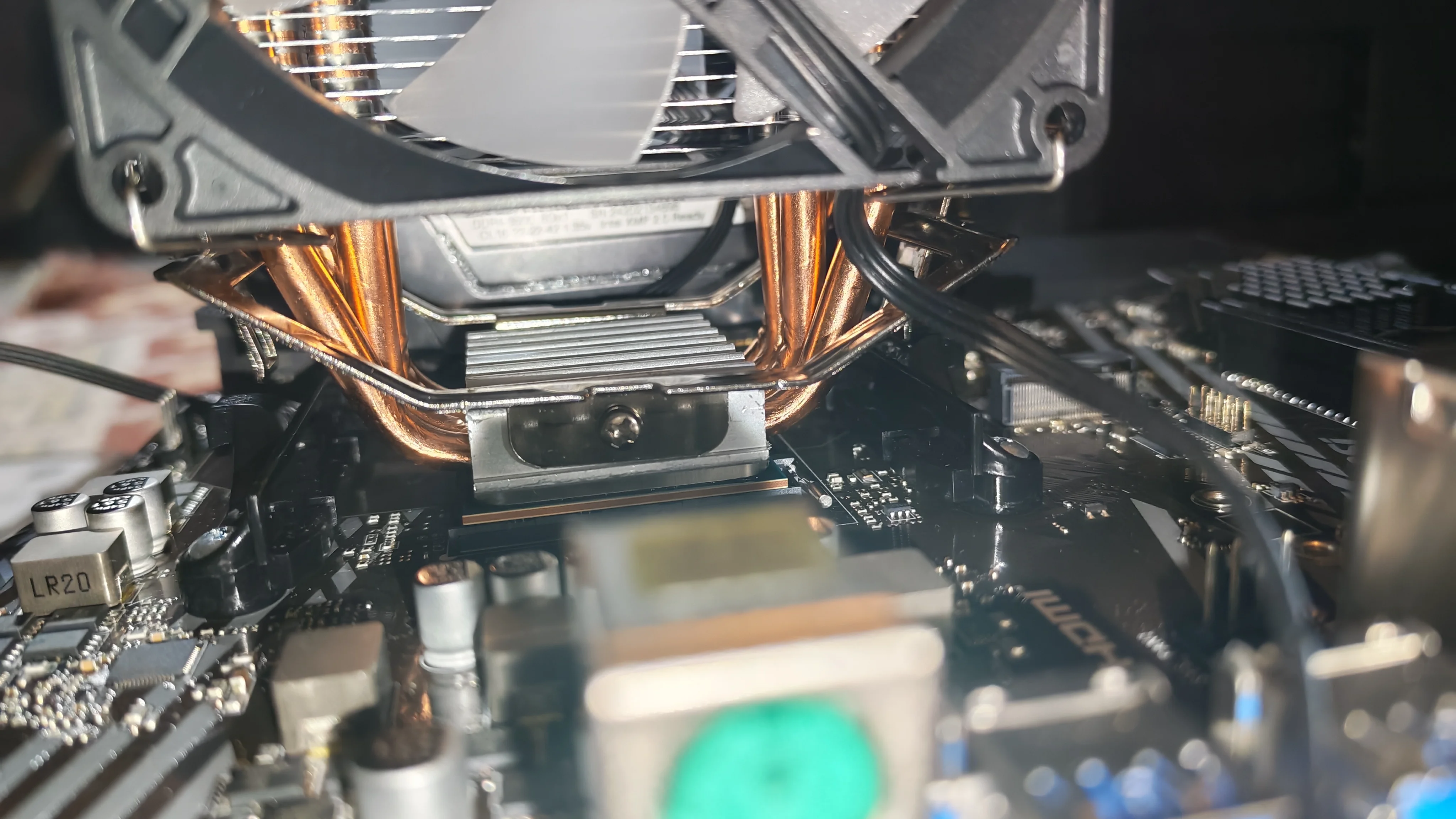

Merhaba arkadaşlar. Bakır borulu soğutucumun ayaklarını taktım fakat bu takılması gereken şeyler baya uzakta kalıyor nasıl takacağım herhamgi bir rehber de bulamadım.

kasanın içinde bu hareketi yapmak çok zor. anakartı söküp masanın üstünde yapıyorum ben. sonrasında tekrar geri takıyorum. öyle kolay oluyor.
Zaten sökük şu anda. Bunlar baya havada, birini takıp diğerini yapmaya çalışsam işlemciye baya kuvvet düşüyor. İkisi düzken işlemci üstündeyken yapmayı deneyincede yine takılmıyor. Macun beklihor öyle.

Takması ve sökmesi en zor parçalardan birisi ama arkadaşın dediği gibi kasadan sök önce ondan sonra daha rahat takarsın. Montajı da bir mandalı taktıktan sonra diğerini metal boru(bakır boru değil) gibi görünen kısmından bastırıp aşağıya doğru çektirerek oturtman lazım.

Bu soğutucular çok korkutuyor beni bende bu şekilde takmıştım ama takarken işlemciye veya anakarta zarar verir mi vermez mi hiç bilemiyorum ve güven de vermiyor.

önce foto da gözüken kısa taraf takılı olacak. sonra uzun tarfı takacaksın. yük binsin bir şey olmaz zaten zor takılıyor genelde. eğer atıyorum thermalright marka alsaydın vidalama sistemi olduğu için böyle köstürmelere gerek yok o modellerde.

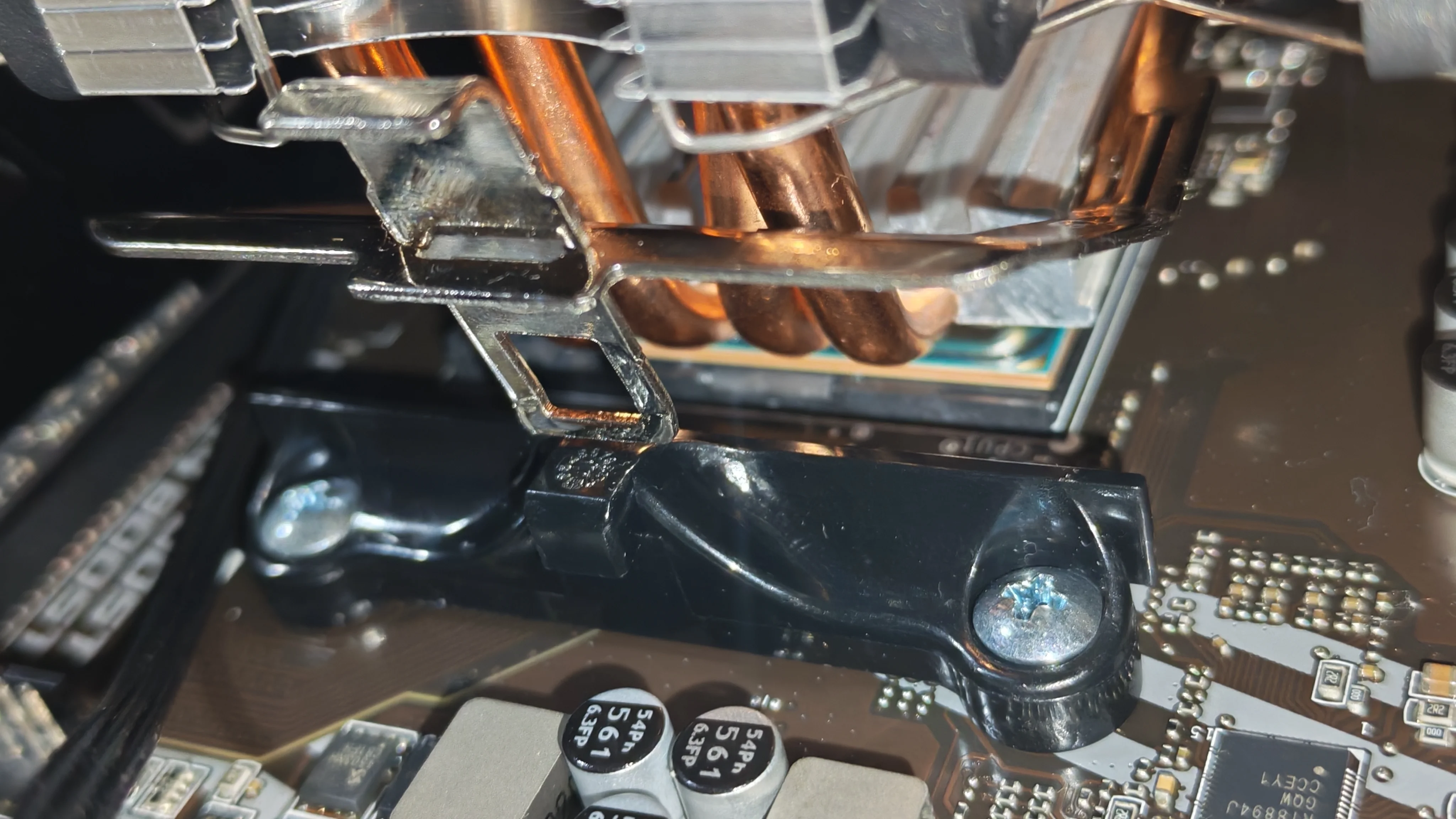

Bi tutucu uzun diğeri daha kısa ilk hangisini takmalıyım?
Nerdeyse 10kg basınç uyguladım bu ne melet bir şey böyle
Arkadaşın da dediği gibi kısa olanı ilk takacaksın uzun olan yeri sonradan

Biraz baya bi kuvvet uygulayınca gevşeti herhalde tüm gücümle bastırdım bu sefer tak diye oturdu teşekkür ederim.
