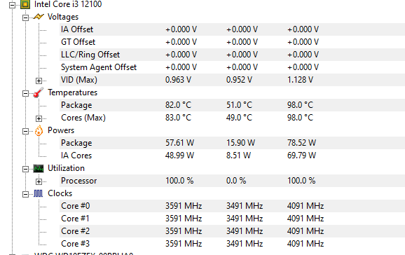

Hocam ben de tam sizin yazdığınız gibi şimdi test ettim. i3 12100f işlemci ile aniden 90 derecelere çıktı ardından 80 derece civarlarına indi. Acaba ben macunu yanlış mı sürdüm ya da soğutucuyu takarken bir ayağını çok sağlam takamadım acaba o yüzden mi?
hocam 90dan 80e inmesi normalde bakın 90da %80 gününde çalışırken 80de %100 gücünde çalışıyor olabilir yani 90 dereceden sonra artık gücünü kısmaya başlayıp 80de tam güç çalışıyor olabilir 80de tam güç çalışıyorsa çokta problem olmaz

Senin dediğin gibi olup olmadığını nasıl anlayabilirim? Testte iken HWmonitor ekranını atsam anlar mısın hocam?
hocam işlemcinizin testteyken 4.3 4.2 de çalışması lazım 4.3 max boost frekansı çünkü testi açın diğer yandada görev yöneticisi hwinfo hwmonitör hangisini kullanmak istiyorsanız bakın clock diye belirtir ghz i
Bu şekilde hocam. Ek olarak bugün bilgisayarı biraz yordum belki onun bir etkisi vardır. 80-90 dereceler bana biraz fazla geldi.
hocam 82 biraz fazla geldi tabi 90dan 80e düşmeside başarıdırda hangi macunu kullandınız kasanız havadar biyerdemi önü mesh yapıdamı kaç fanı var egzoz fanı varmı vs.
Sizin dediğiniz gibi gücü kısıyor hocam. Nasıl düzeltebilirim bunu, neden kaynaklanıyor ve bi zararı var mıdır hocam?
Kasamı masanın altında kullanıyorum aslında küçük bir kasa "BitFenix Nova Mesh SE 4" bu soğutucunun yanında gelen macunu sürdüm. Dediğim gibi tam oturtmadığım ayaktan dolayı olabilir mi acaba
olabilir hocam önerim soğutucunun ayaklarını takarken ilk önce ufağı sonrasında büyük olanınıda sağ baş parmağınızla itmek biraz güç istiyor dikkat edin anakartı kırmayın birde içinden çıkan termal macun okadarda iyi değil

Hocam valla zaten kasa çok küçük takarken çoook zorlandım. Zaten takamadığım ayak ram tarafından ki ayak o yüzden tekrar çıkaramam büyük ihtimalle. Bugün baya zorlamıştım bilgisayarı yarın tekrar deneyip bakayım.
Hocam peki neden güç kısıyor? Çok ısındığı için mi?
Evet
