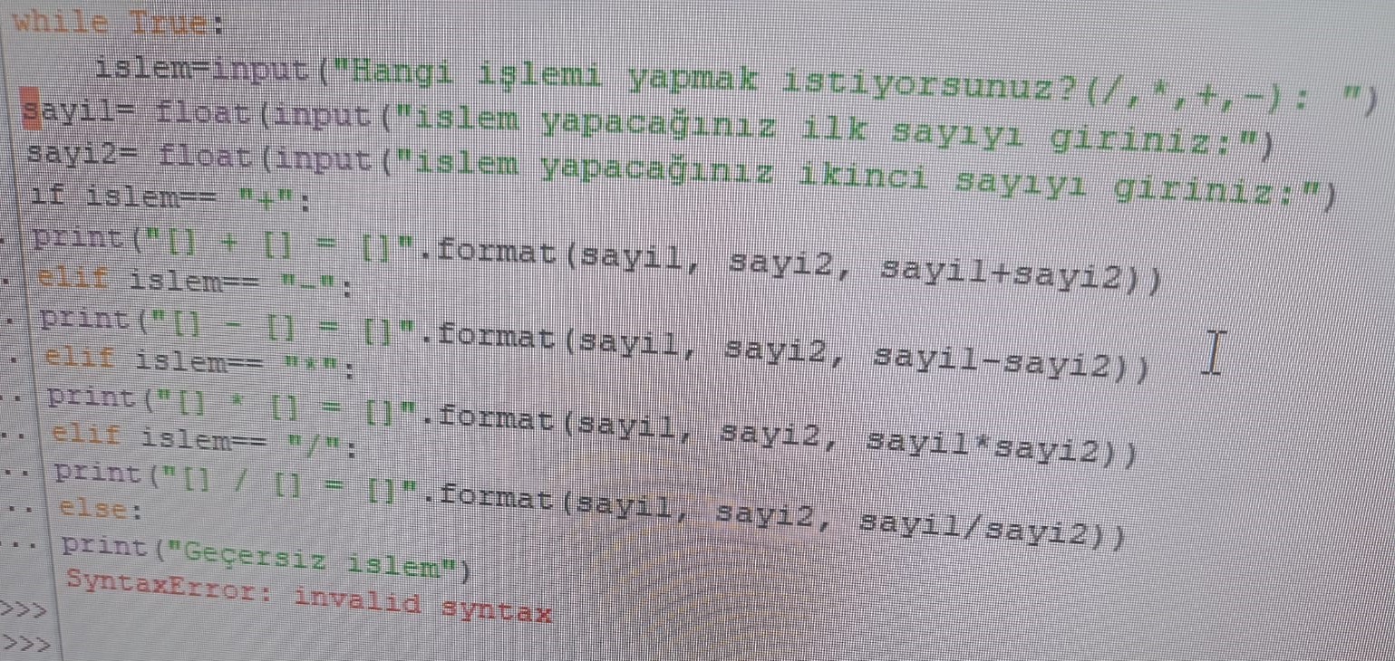

Bu koddaki hata nedir?

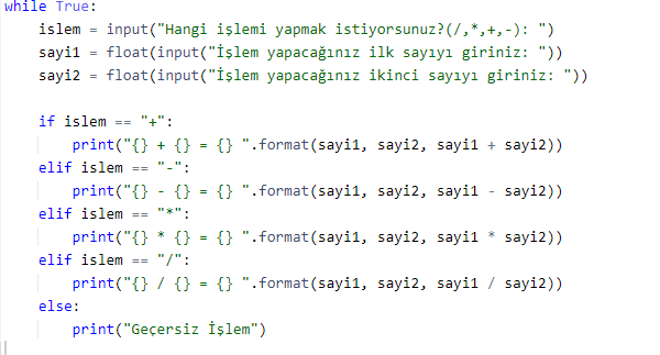

Python mu bu? Eğer öyleyse, Python bir indented yazılım dili olduğu için bütün kodları aynı hizada yazamazsınız. Önce diğer satırları resimdeki 2. satırla aynı hizaya getirin sonrasında if ve elif'ten sonraki satırlara bir tane daha tab ekleyip onları daha sağa çıkarın.

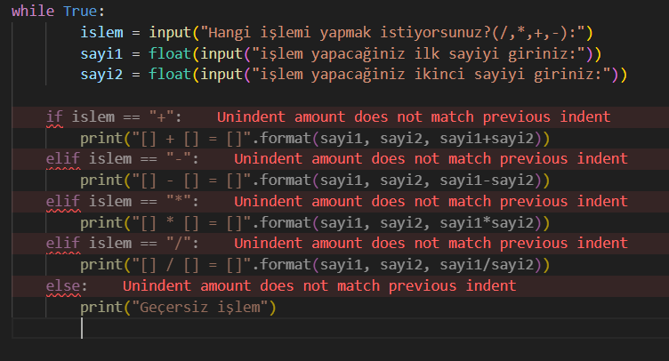

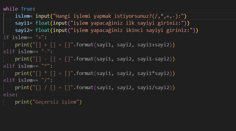

Python kullanıyorum dediklerinizi yaptım ama işlemi yapmıyor yani yapılan işlemi yazdırmıyor
Terminal bu şekilde çıkıyor

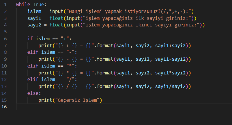

While içinden kodu çıkartmışsınız aynı hizada olsun if blokları diğerleriyle.
    28.8 KB · Hit: 6

Önce if koşullarını yazıp sonra kullanıcıdan veri girişi almalısın. Bir de girintilere dikkat etmelisin. Ana işlem ve alt işlemler eşit sayıda girintiler ile içeri alınmalı. Önceki iletide örnek yazılmış.
