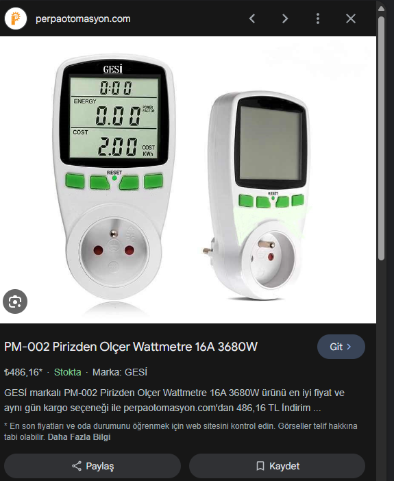

Bunu okuyunca bir yaşıma daha girmiş gibi hissettim şu an. Wattmetreyi neye, nasıl yaptınız. Merak ettim şu an ama konu dışına çıkıyor...
Sunucunun gücü görseldeki ürünün üzerinden geçiyordu tüketilen gücü kaydediyordu 7/24 açık olduğundan kayda değer güç tüketecektir . Tüketilen gücü her 30 günde bir bakıp kwh kuruş hesabı ile tutan miktarı kullanan üye sayısına bölüyordum .
