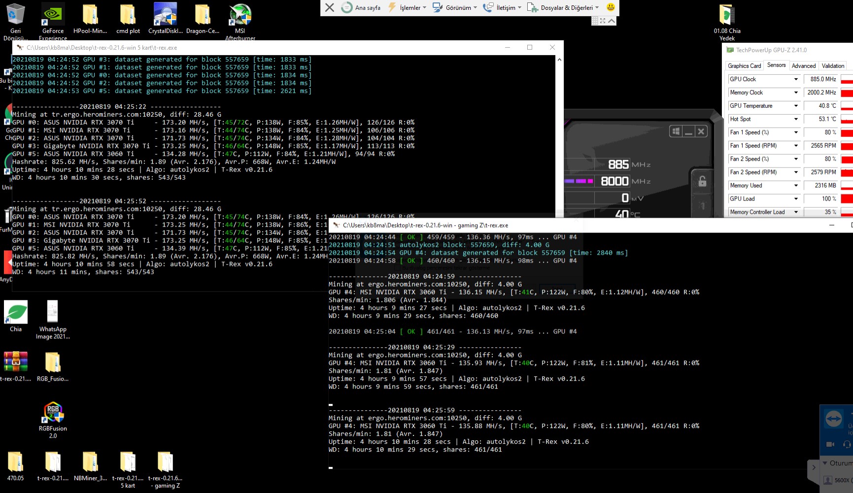

windowsta trex miner için özel bir ayar var, --devices 0,2,3 yazdığınızda bu 3 kartı ayrı, --devices 1,4 yazdığınızda bu 2 kartı ayrı madencilik yapabiliyorsunuz. nvidia için bunu kullanıp amd kartlar için diğer madencilik programında buna benzer bir kod kullanabilirseniz o da olur. tek bilgisayarda 2 farklı madencilik mümkün.

Bu şekilde 5 kart ergo coin, 1 kart ravencoin kazabiliyorum, şu an hepsini ergoya çevirdim ancak 1 saat öncesinde 2 farklı madencilik vardı. bunu yapabilirseniz mh düşmesinden kurtulabilirsiniz belki
