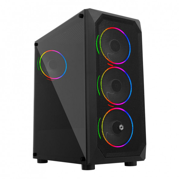

Hazır sistem alarak daha ucuza denk getirebilirsin onun dışında sistem fişek eğer para sıkıntı değil diyorsan böyle de alabilirsin diye düşünüyorum
hazır sistem linki atma şansın var mı? bir bakayım. teşekkürler
95k
https://www.qp.com.tr/qp-pch-allstar-v2-amd-oyun-bilgisayari dediğinin yaklaşık 20k altına geliyor sistem 4080S var içinde gene psu yu FSP Hydro GT Pro 850W yaptım Soğutucuyu H150 ssd yi de Corsair Mp600 1 TB yaptım işlemcileride RGB olan corsair modelle değiştirirsin çünkü bütçen var zevk işi neden yapmayasın onuda :D o halde bile 15k düşüğüne geliyor sistem senin dediğinin

Valla hocam Allstar V2 var mantıklıda bir sistem zevk için bazı pahalı parçalar seçilse bile avantajlı kalıyor kalan 15k ilede güzel bi 2k-4k bir monitör olur bakar rahatına

64 gb ram seçiliyor hocam da 4 tb evet seçilmiyor harici olarak alınabilir 4 tb yerinede 1 tb + 2 tb 3 tb yapmış olur ihtiyacı olursa ama gittim 64 gb ram + 2 tb mp600 koydum 94k oldu nvidia isterse hazır sisteme bakabilir amd kartada okeyse sizin attığınıza bakabilir iki seçeneği oldu :peepokalp:
