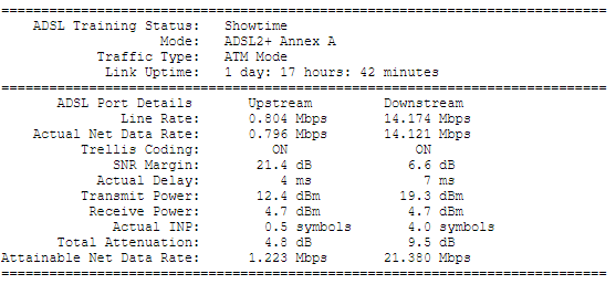

Hat değerleriniz fena değil. Açıkçası SNR Margin'de indirme hızı bakımından tehlikeli sulardasınız. Genelde 10 ve altı SNR Margin değeri olan kullanıcıların hatlarında kopmalar yaşandığı belirtilir, Siz herhangi bir kopma yaşıyor musunuz? Sanırım 16 Mbps ADSL tarifesi kullanıyorsunuz ve aldığınız değeler normal eğer bu paketi kullanıyorsanız. Tabii saha dolabına uzaklığınız da önemli bir etken ancak, bu SNR değerlerine bakacak olursak 300-400 metre civarında bir uzaklıkta olmanız lazım saha dolabına. Tabii bu arada SNR Margin değeri 10 altında olan her kullanıcının hattında kopma olacak diye de bir kaide yok. Hat zayıflaması değerleriniz 20 ve hatta 10 altındaysa, çok nadir kopmalar yaşarsınız veya belki de hiç yaşamazsınız.

16 ama 12 alabiliyorum. 12.0' a sabitlemişler ben kopuyor diyince. Eskiden 17' ye kadar çıkıyordu. Hatta bazen 18.

Eh işte, çıkar. ADSL2+ teorik olarak 24 Mbps'a kadar indirme hızı sunabilir. Tabii bu sadece teorik olarak ve saha dolabına uzaklık ve sizin hattınızın durumu ve kalitesiyle doğru orantıda bu alacağınız hız artabilir veyahut azalabilir. Neticede sen 17-18'e çıkıyor demişsin ancak kopmalar da oluyor demişsin ki bu yüzden de hızını sabitlemişler. Şimdi kopma yaşamadığını düşünüyorum çünkü hızını sabitledikleri için SNR Margin değerin arttı. iç tesisatta durum ne? Ne kadar eski mesela? Ayrıca kutudan gelen telefon kablosunda yırtık veya ek varsa, sıfırdan özel ölçüyle bir kablo yaptır ve değiştir onu. Elektrikçi çağırıp senin yerine bakmasını da isteyebilirsin çünkü neticede daha güvenli bir seçenek.

En geç 10 güne çıkıyorum fibere geçicem. Bakmama pek gerek yok. 4 yıldır aynı paketteyim. 8 mbit kullandım hep sonra altyapı geldi 16 oldu ama olmadı. Sonuç ise 12 mbit.
