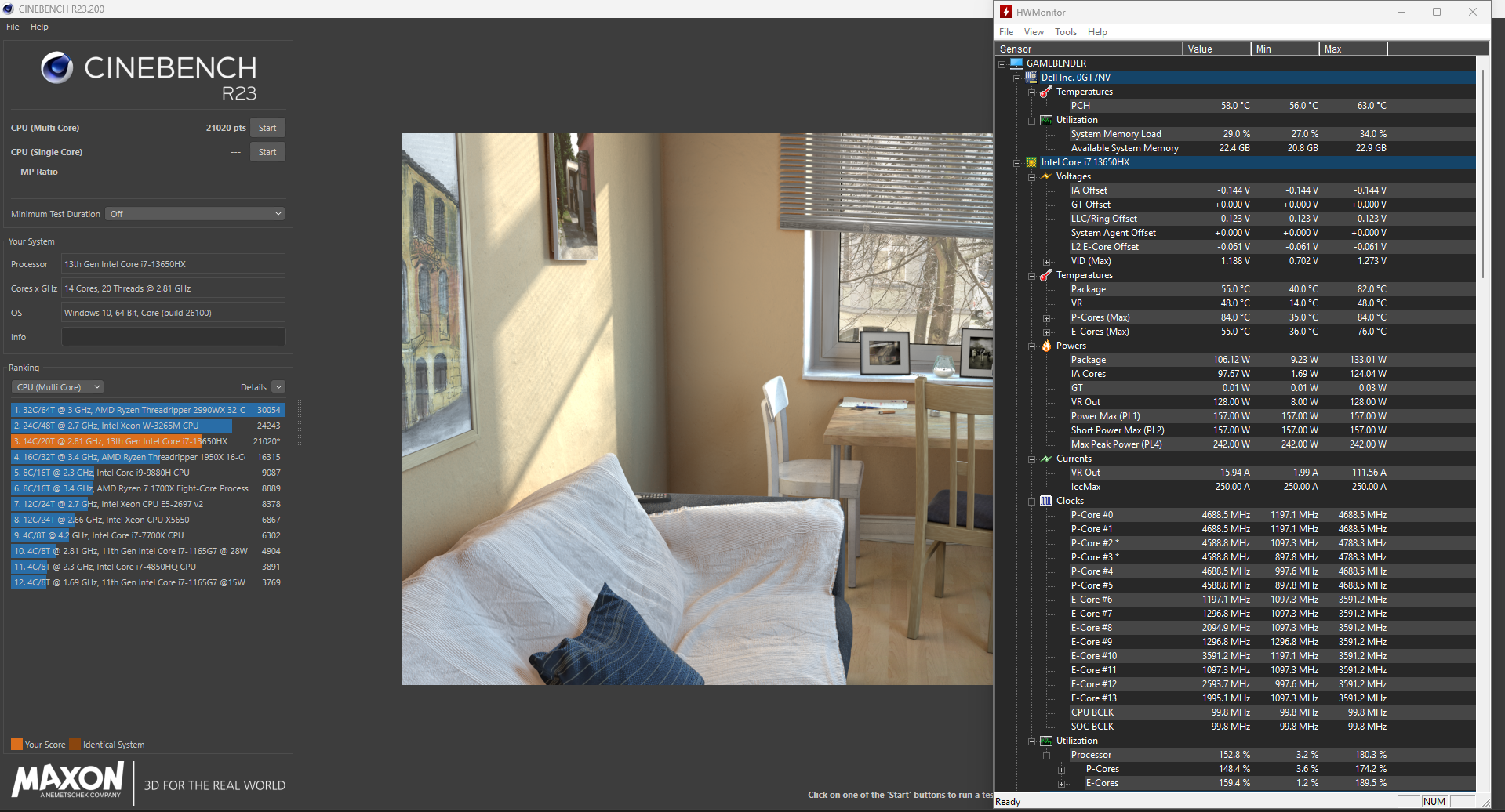

220w çekmesi normal mi? Undervolt yeterli gibi daha da düşürünce mavi ekran veriyor.
o wattı çok kısa süreliğine verdiği için sıkıntı çıkmaz hocam. mavi ekran vermediği en yüksek değerde bırakın hocam, zaten undervolt intel laptoplarda çok fazla bir şey kazandırmıyor.

System Agent'a undervolt yapmanın kayda değer bir kazanç sağlamadığını ve sistemde undervolttan oluşacak hataların en öncelikli sebeplerinden biri olduğunu okumuştum. İsterseniz siz de onu sıfırlayın. Bir de LLC/Ring offset'i biraz daha zorlayabilirsiniz gibi geldi bana. Bende durumlar böyle:

system agent zaten 30mv hocam bir sıkıntı olacağını sanmıyorum.

24 çekirdekli i9 kullanıyorsun hocam bence ısınması gayet normal.
Hocam laptopların en iyisi de olsa soğutma kapasitesi belli bir noktaya kadar biliyorsunuz. 150w-200w çeken işlemciler koydukları zaman da zaten cihaz, güç limiti yoksa, termal limite yaslanana kadar tam gaz gidiyor. Muhtemelen bu nedenle çok fark edemiyorsunuz. Eğer undervolt'un etkisini net bir şekilde görmek isterseniz termal limite takılmayacak bir seviyede gücü limitleyin:
1) Fanları maksimuma çekin.
2) İşlemcinize 100w limit koyun.
3) Sırasıyla bir undervolt olmadan bir de undervoltlu şekilde cinebench atın.

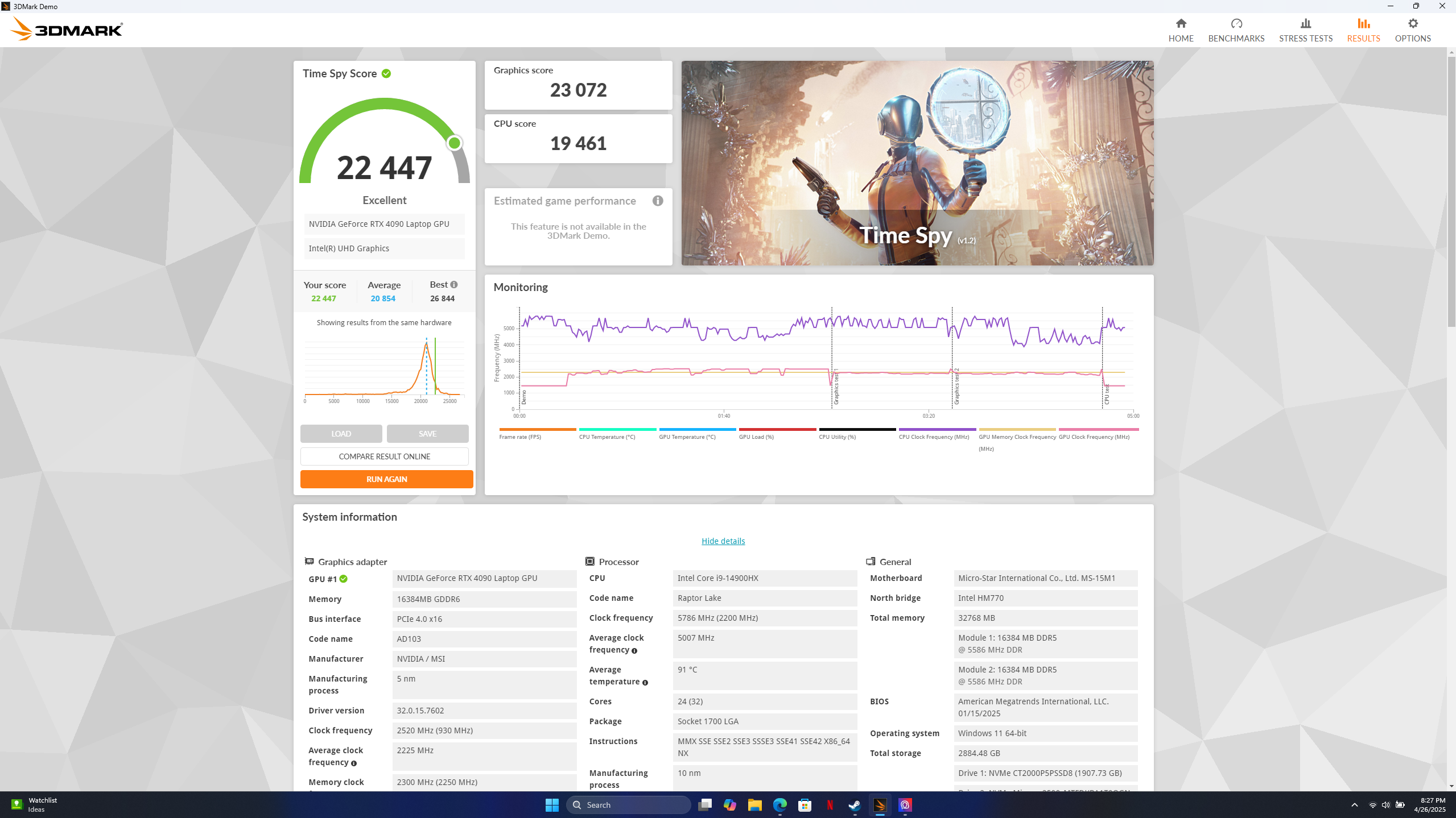

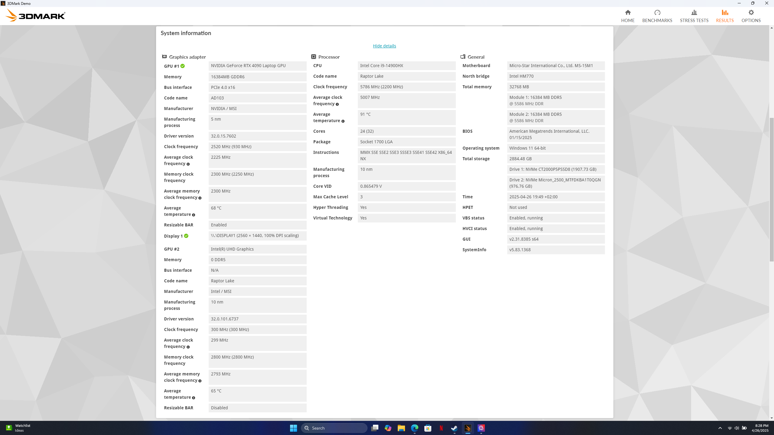

cihaz undervolt olsa bile 98-100 dereceye gelene kadar yuksek performansta yuksek watt cekiyor ama bir sure soinra kendini kisitliyor ve 91 derece de 130w sinirliyor cogunlukla 97 dereceyi gecmese bile yapiyor yani illahaki bir sure sonra bu duruma giriyor anartta sanirim limitleyici var otomatik devreye giriyor. Onun disinda hemen ustteki time spy sonucu sence nasil?
Tamam işte siz throttlestop'dan pl1 ve pl2 yi 100w yapın, otomatik limitin de altına inmiş olursunuz. O şekilde test edin, fark görünür hale gelsin.
