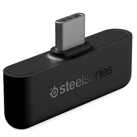

Konuya gelmem gerekirse bir USB çoğaltıcı almak istiyorum ancak kulaklığımın (Steelseries Artics Nova 7) Bluetooth adaptörü Type-C ile bilgisayara bağlandığı için içinde Type-C de içeren bir USB çoğaltıcı arıyorum. Amazonda bir tane buldum ancak sanırsam bu USB Çoğaltıcılarda Type-C girişi Harddisk v.s açmak için elektrik girişi de olabiliyormuş. Sabahtan beri araştırıyorum bu bulduğum model benim için en uygun olan tek takıldığım kısım bu çoğaltıcıdaki type-C girişi donanım takmak için mi yoksa elektrik girişi olarak mı tasarlanmış anlamadım. Konu hakkında bilgi sahibi arkadaşlar yardımcı olabilirse çok sevinirim.

yani adaş diyorsun ki normal bir şekilde Tyye-C uçlu donanımlar bu çoğaltıcı ile birlikte çalışır doğru muyum
kullanmak istediğim adaptör şu şekilde, emin olman açısından atıyorum ona göre satın alacağım şimdi, ürün yurt dışından geliyor o yüzden emin olmak istiyorum
yorumlarda yazanı bir oku ona göre karar ver.

sanırım bu çoğaltıcının type-c girişi bir tek elektrik almak için kullanılabiliyor, adamın yazdığına göre öyle en azından. yardımın için teşekkür ederim dostum iyi günler diliyorum
