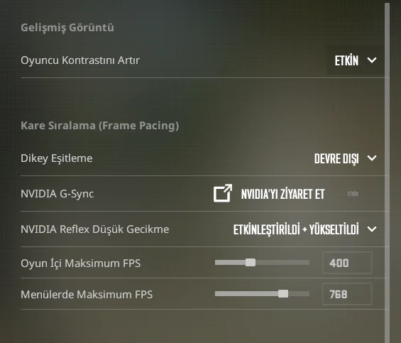

CS2 için şu ayarları kullanıyorum.

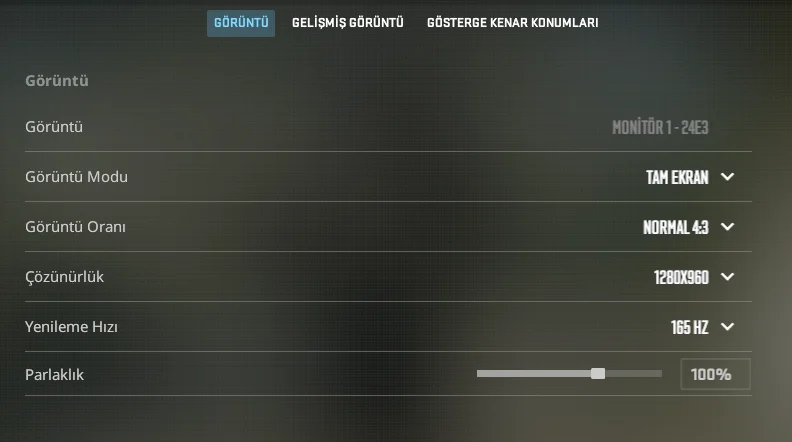

Çözünürlük normalde 1080P'deydi. Ama çoğu kişi halen bunda oynuyor diye tekrar aldım. Ama ALT+TAB vb. kanser ettiğinden tekrar borderless fullscreen geçip 1080P kullanabilirim. Çözünürlük tamamen size kalmış. Bence CS:GO gibi bir avantajı yok, tamamen alışkanlık veya farenin daha akıcı hissettirmesinden kaynaklanıyor.

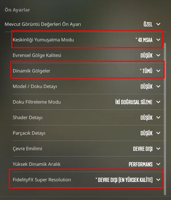

Mevcut görüntü değerlerini en düşüğe alın. Sonra dinamik gölgeleri Tümü yapın. Bu ayar karakter gölgelerini sağlıyor, yani oyunda avantaj sağlayan tek ayar. Bir de FSR devredışı yapın. Kenar yumuşatma tamamen size kalmış. Ben 1080P de 1280x960 da oynasam en kötü 4x MSAA açıyorum. Hatta 8X MSAA yapıyorum çoğu zaman.
Oyun bence en yüksek ayarda bile sorunlu, dokuların falan yüklenme mesafesi CS Source veya GO gibi değil bir garip. Bol bol dokularda titreyen dokulara denk geliyorum. En yüksekte oluyor bunlar, 8X MSAA bir miktar düzeltiyor.

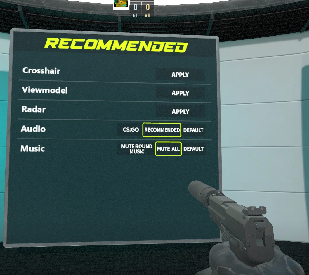

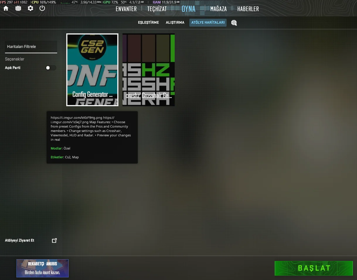

Ayrıca config generator haritasından da bazı hazır ayarları yaptım. Size de öneririm.
