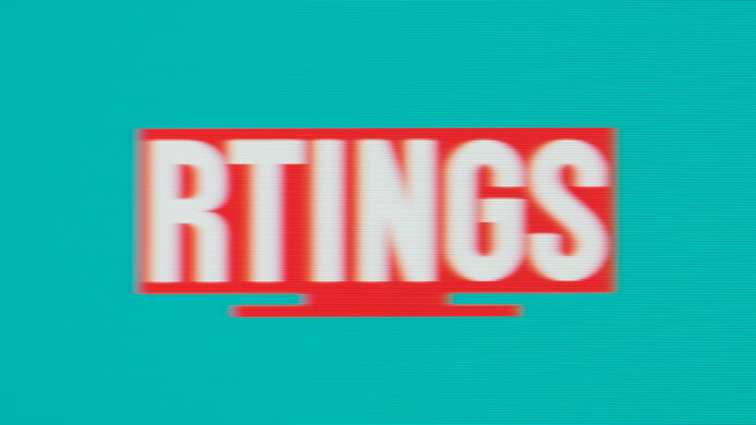

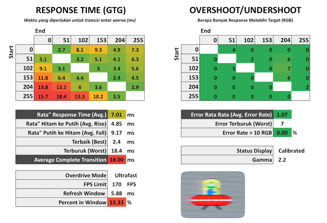

Selamlar. Amacım hortlatmak değil ancak ileride rehberi görecek olanlar yanlış bilgilenmesin diye önemli bir iki hatayı düzeltmek istiyorum.

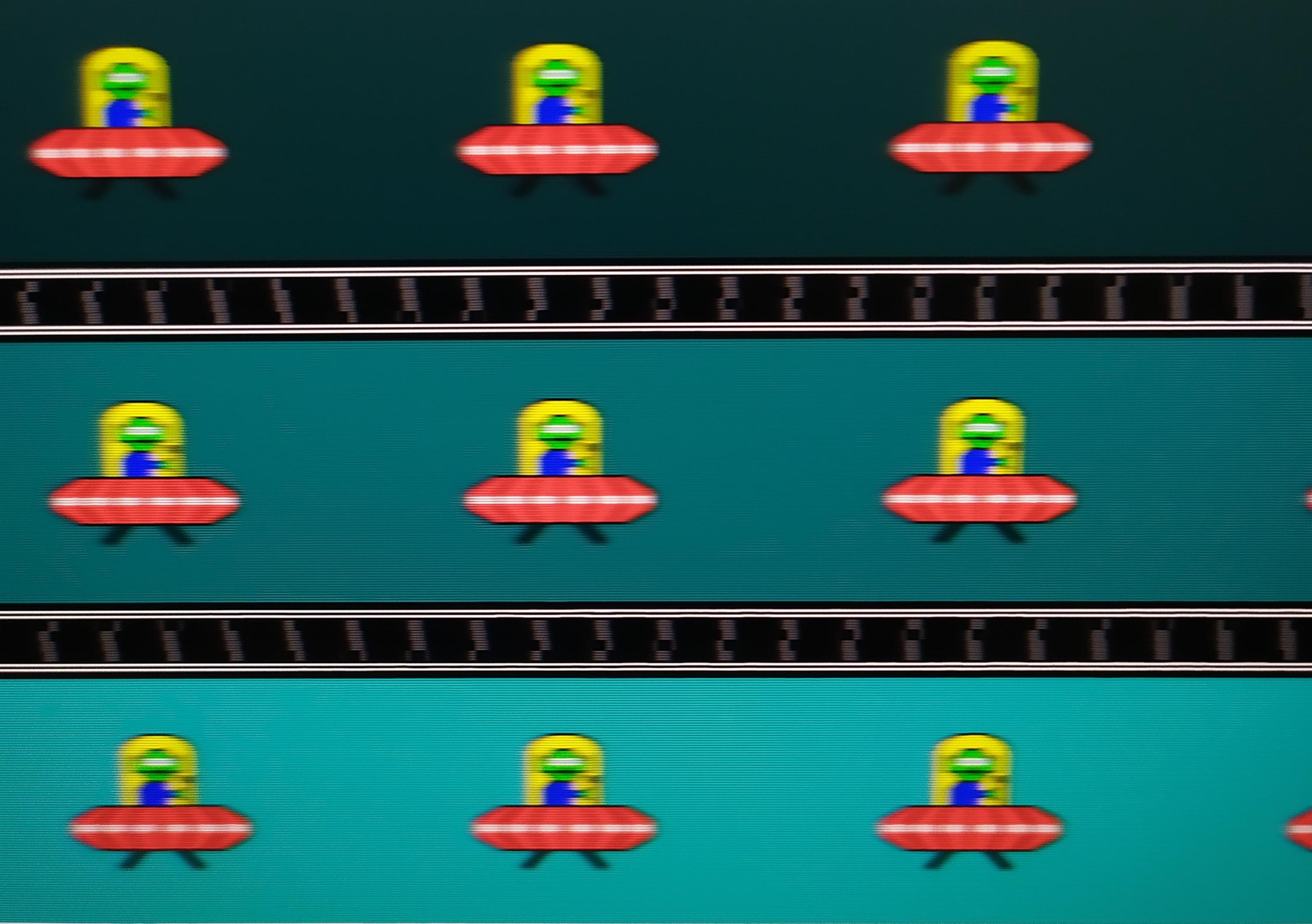

Ekranda ghosting yok denecek kadar az durumda. 10000₺ altındaki bütçe için çok çok iyi olduğunu söyleyebilirim. Ghosting için kendi çektiğim görseli aşağıda inceleyebilirsiniz.

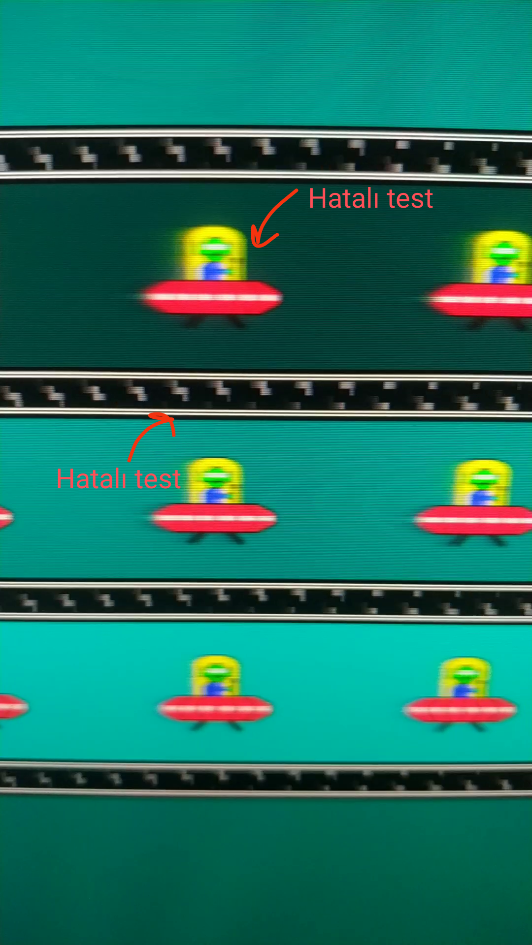

Maalesef bu doğru değil. 10K altındaki en yavaşlardan ama yüksek gamutlu ve doğruluklu bir monitör.
Yaptiğınız ghosting testi, youtuberım diye geçinenlere beş çekse de yine de hatalı maalesef.
Doğrusu şu şekilde:

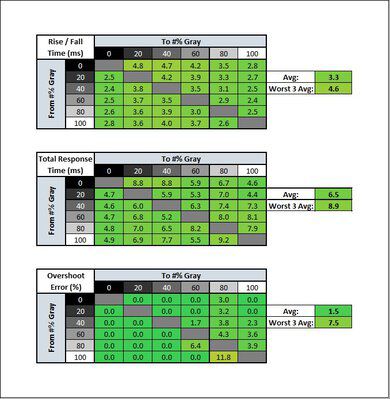

Tepki süresi tablosu da bunu doğrular nitelikte:
Ayrıca VG27AQ'nın paylaştığınız resmi ghosting testi değil. Kopya görüntü ya BFI teknolojisinden kaynaklanır ya da yanlış kamera çekiminden. VG27AQ eski nesil artık alınmaz bir IPS (yenisi çıktı yerine) ama yine de düzeltmek için ghosting testi:

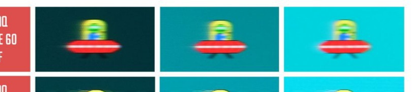

Bu da karşılaştırma olarak 144-180Hz segmentinin krallarından 2'sinin ghosting testleri:
(Acer XV272U V/KV)

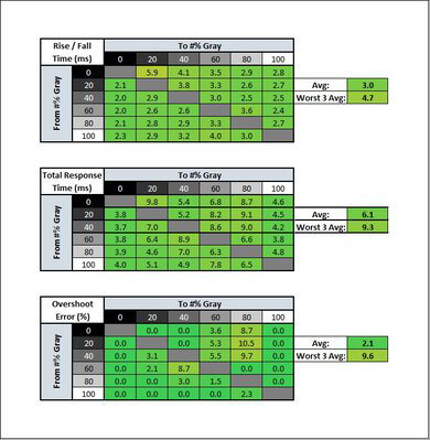

Maalesef Dell G2724D'nin ufotestini bulamadım yalnızca RTINGS vardı. Ancak Acer ile neredeyse aynılar zaten.

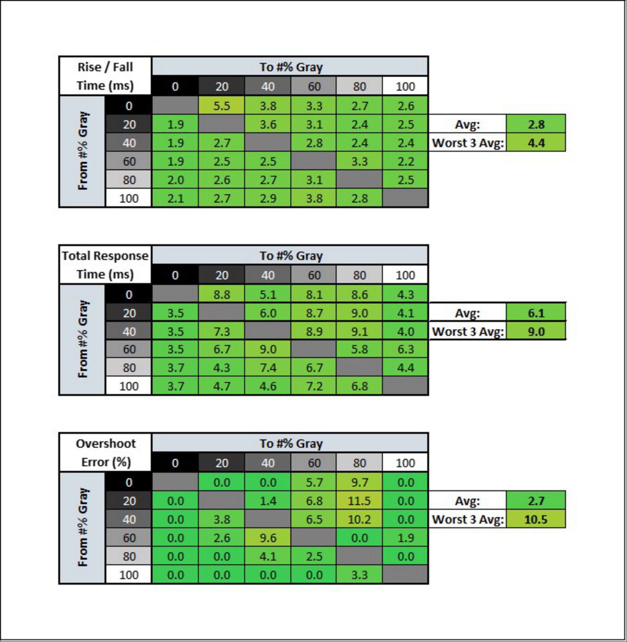

Tepki süresi tablosu:
(Acer)
(Dell)
Not: Rise/fall time yazana bakacaksınız.

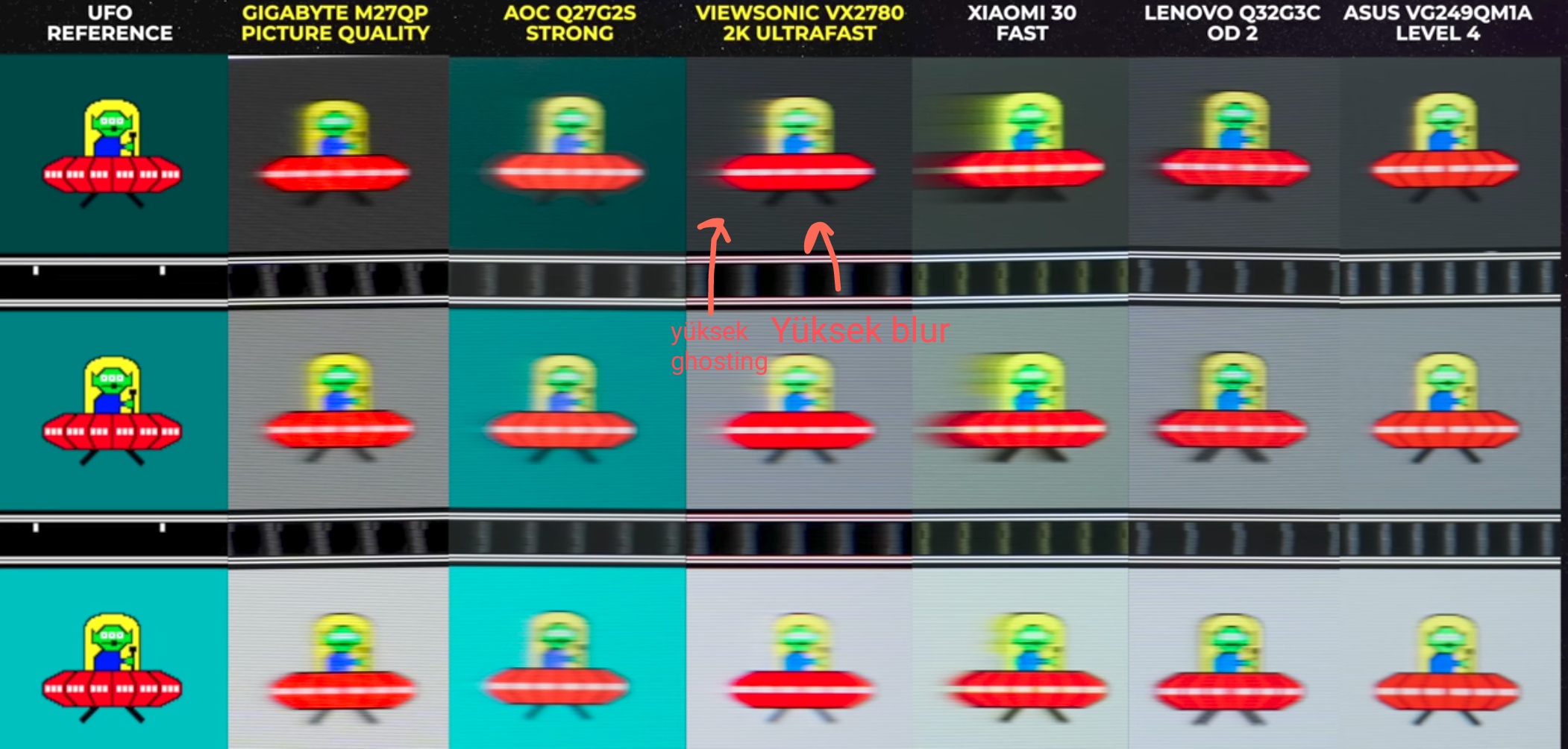

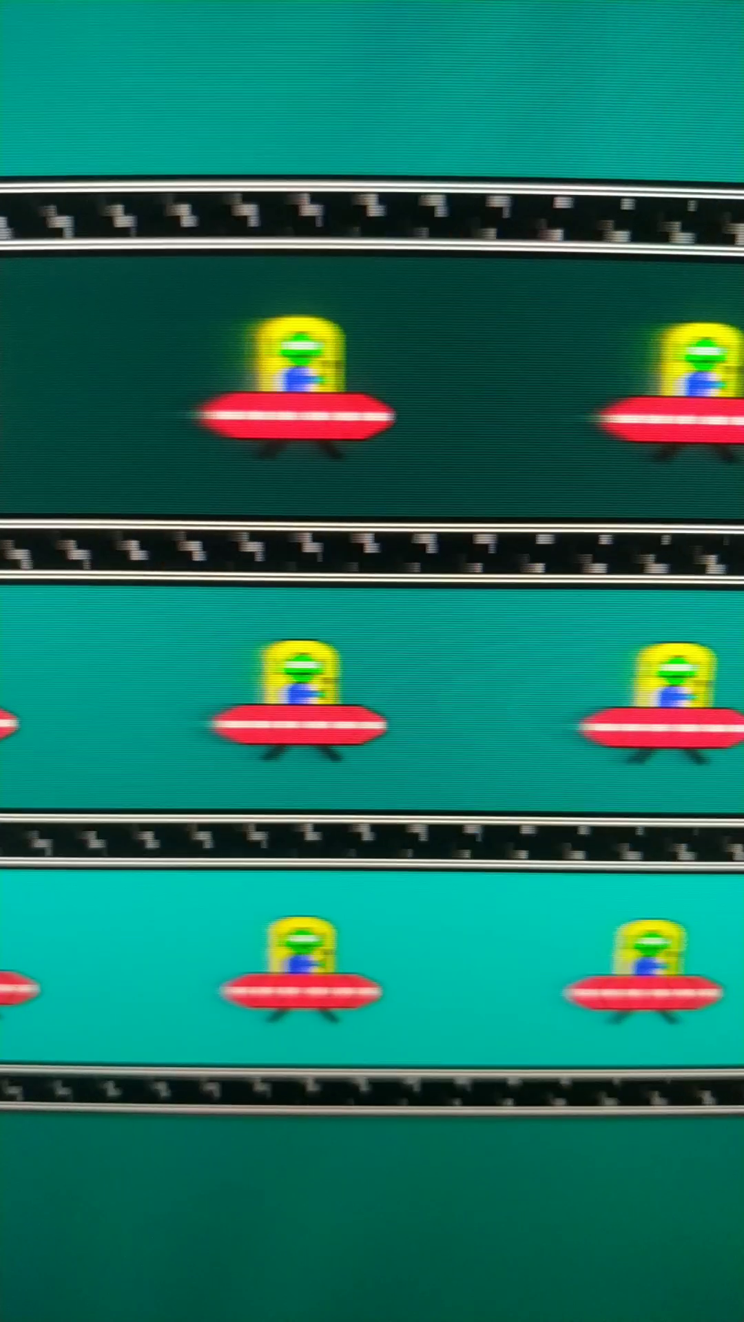

Çok daha iyi daha yeni modeller çıktı. VX2780 tavsiye etmiyorum. Aşırı yavaş bir model:
Gördüğünüz üzere ghosting ve hareket bulanıklığı çok fazla.
Konudaki testler hatalı.
