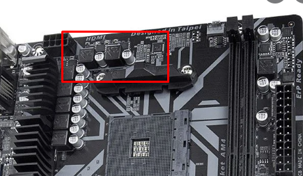

Arkadaşlar APU sistem kullanıyorum ve vsoc MOSFET'lerim FurMark"da 80 derece oluyor bende kaliteli ve boy boy msfet soğutucu aldım ama anakartımda bu MOSFET'ler tam olarak nerede MOSFET'lerin neye benzediğini biliyorum ama bunlar tam olarak hangisi bilen arkadaşlar yardımcı olursa çok güzel olur şimdiden teşekkürler
Anakartım: Gigabyte B450M-S2H
Küp şeklindeki bobinler fazlar, fazların arkasındaki bacaklı çipler MOSFET'ler. Isınanlar da onlar.

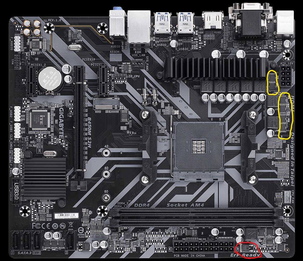

hocam şu resimde gösterebilir misiniz hangileri kırmızı işaretli olan mosfet ona bir tane soğutucu taktım sarı işaretli olanlarda mosfet mi acaba ?
    2.9 MB · Hit: 110
Onlar MOSFET değil VRM aslında, ama halk ağzında MOSFET de deniyor. Bobinlere de deniyor, her şeye MOSFET deniyor :D

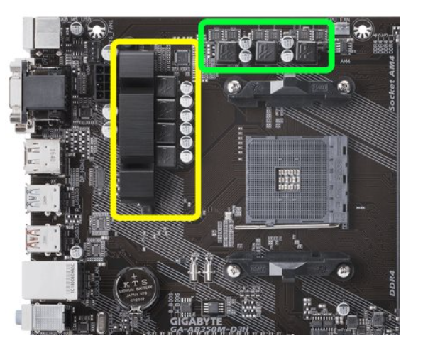

Sari isaretli olanlar benim bahsettiklerim, o pasif blok zaten diger VRM'leri sogutuyor.
Sarı olan VRM MOS, yeşiller ile VSOC MOS olması lazım. Ancak MOSFET'lerin çalışma aralıkları herhangi bir fiziksel hasar yok ise 125 derecedir. 80 dereceler gayet güvenli.
80 derece mosfet için bir şey değil, o anakart için normal sıcaklıklar zaten. Dahili grafik mi kullanıyorsun?

evet apu ryzen 3 2200g 200mhz overclock yaptım gpu"ya normalde 65 derece overclock yaptıktan sonra 79-80 arası oluyor oyunlarda ama şuan mosfet soğutucuyu taktım furrmark"da 71 derecenin üstüne çıkmadı sağ olun .
Eğer yanılmıyorsam dahili grafik birimi şu kırmızıyla işaretlediğim yerden güç alıyor, orada da soğutucu yok ondan dolayı biraz daha yüksek sıcaklıklar.
