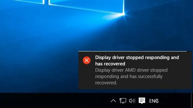

Dostlar 1 yıldır wattmann belasına çözüm arıyordum 10 gün önce bir öneriyi denedim işe yaradı.Size soracağım şu, bu ekran kartına zarar verir mi? Sizce garantiye göndermelimiyim ?
Çözüm şu :
  • Adım #3: Kayıt defteri düzenleyicisinde son taraftan HKEY_LOCAL_MACHINE > SYSTEM > CurrentControlSet > Control sırasını takip edin ve GraphicsDrivers bölümüne tıklayın
  • Adım #4: Sağ taraftaki panele sağ tıklayın ve Yeni bölümünü seçin. İşletim sisteminize göre ise DWORD (32-bit) veya QWORD (64-bit) değerini seçin.
  • Adım #5: Oluşturduğunuz kaydın ismini TdrDelay olarak değiştirin ve içindeki değeri 8 olarak yeniden oluşturun.
  • Adım #6: Bilgisayarınızı yeniden başlatın.
  • Benim yaptığım DWORD (32-bit) ve sayı 0 . QWORD (64-bit) ve sayıyı 8 yaptığım zaman çok takılmalar yaşadım.
  • Wattman hatası veya ekran kartının cevap vermmesi ile ilgili hata alan arkadaşlar deneyebilir.Ben günde en az 2 kez hata alıyordum, düzeldi çok şükür.

Wattman %95 yazılımsal olduğundan garanti kapsamında düzeleceğini düşünmüyorum.

Kral Adım 1 ve 2 Yok
