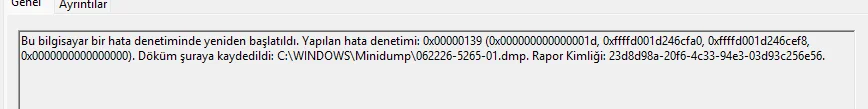

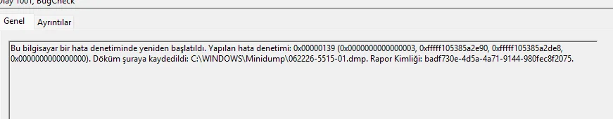

merhaba ne zaman bilgisayarı formatlasam windows ilk 1 2 saat felaket derecede siyah ekran verip duruyor ondan sonra kendi kendine düzeliyor sebebini bilmiyorum her seferindede farklı bi kod veriyor hatta bugün windowsu yüklerken canım çıktı 7 saatde anca yükledim windows kurulum ekranında bile siyah ekran verdi usbde çalışıyo olmasına rağmen. ama linux dağıtımlarında hiç bir sorun olmuyor sadece windowsta oluyor bu çökme olayı isoyu kaç kere sil yükle yaptım rami çıkarıp taktım anca yükleyebildim şansa bala sorun ne gram bilmiyorum yapay zekaya soruyorum işlemci diyo anakart diyo ssd diyo ram diyo ekran kartı diyo olabilecek tüm bilgisayar parçalarını sayıyor bana psum biraz kalitesiz ondan olabilir mi acaba rampage 500w psu kullanıyorum 1070ti sistemde
birde şundan şüpheleniyorum bunu ne zaman güncellemeye çalışsam 5 inci dakikada siyah ekran veriyor sürekli yeniden deneye basıp anca kuruyorum 7 8 siyah ekrandan sonra

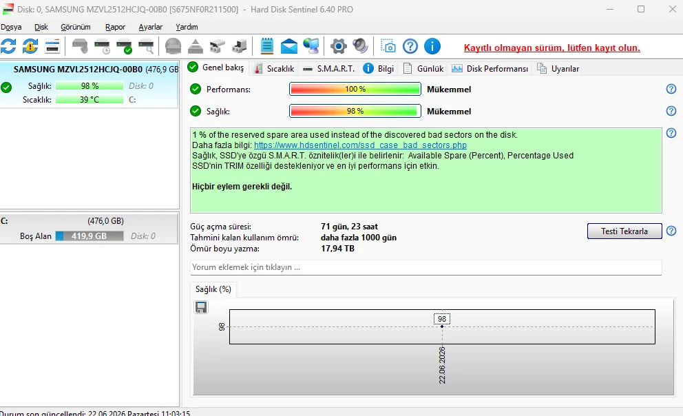

Ssd sağlık durumuna bakın bazen ssd çalışıyor gibi görünse bile HDD'den daha yavaş oluyor sağlıkda sorun varsa. yada marka kötüyse de 2 3 yıldır kullanıyorsanız ondan da olabilir
daha yeni aldım sayılır böyle şuan kötü sektörden yapacağını düşünmüyorum çünkü ilk topladığımdada yapıyodu kötü sektör olmadan önce

Kral durum şu; 0x00000139 kodu Windows'un ana sistem verileri bozulduğu için kendini korumaya aldığını, 0x0000003b kodu ekran kartı sürücüsünün o an donanımla elektrik veya frekans uyuşmazlığı yaşayıp çöktüğünü, Olay 6008 bilgisayarın normal kapanmadığını (yani donduğu için senin düğmeden kapattığını veya elektriğin aniden kesildiğini), Pre-attestation uyarısı ise anakarttaki TPM güvenlik çipinin Windows'la kapışıp sistemi kilitlediğini ve kurulumu işkenceye çevirdiğini gösteriyor. Yani özetle parçaların fiziksel olarak sağlam ama ilk kurulumda yazılım ve güç yönetimi birbirine giriyor. ben biosu güncelleyip tpmi sıfırlamanı fabrika ayarlarına döndürmeni ve internetsiz kurulum yapmanı öneririm
