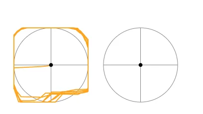

Elimde 9.nesil xbox oyun kolu var, garantisi bitmiş durumda ve sol analog da drift sorunu var.

Potansiyometreli gamepadlerin hepsi zamanla drift olmaya mahkûmdur. Bu yüzden GameSir Nova Lite alabilirsiniz veya tamir ettireceğiniz yere joystick modüllerini kendiniz götürün; alacaksanız Hall Effect veya TMR modül taktırın, potansiyometreli taktırmayın.

Gulikitin TMR sticklerini alıp taktırabilirsiniz veya o şekilde emekliye ayırıp veya uygundan satıp yurt dışında satılan F/P kollara yönelebilirsiniz.
aslında sorunum tam olarak bu, analog alt tarafı görmüyor gibi es geçip gidiyor sola sağa yada tam inmiyor aşağıya

Kronik donanımsal bir problem hocam yukarda dediğimiz gibi çözümü ya yeni kol ya da almışken TMR stick takarsınız.
