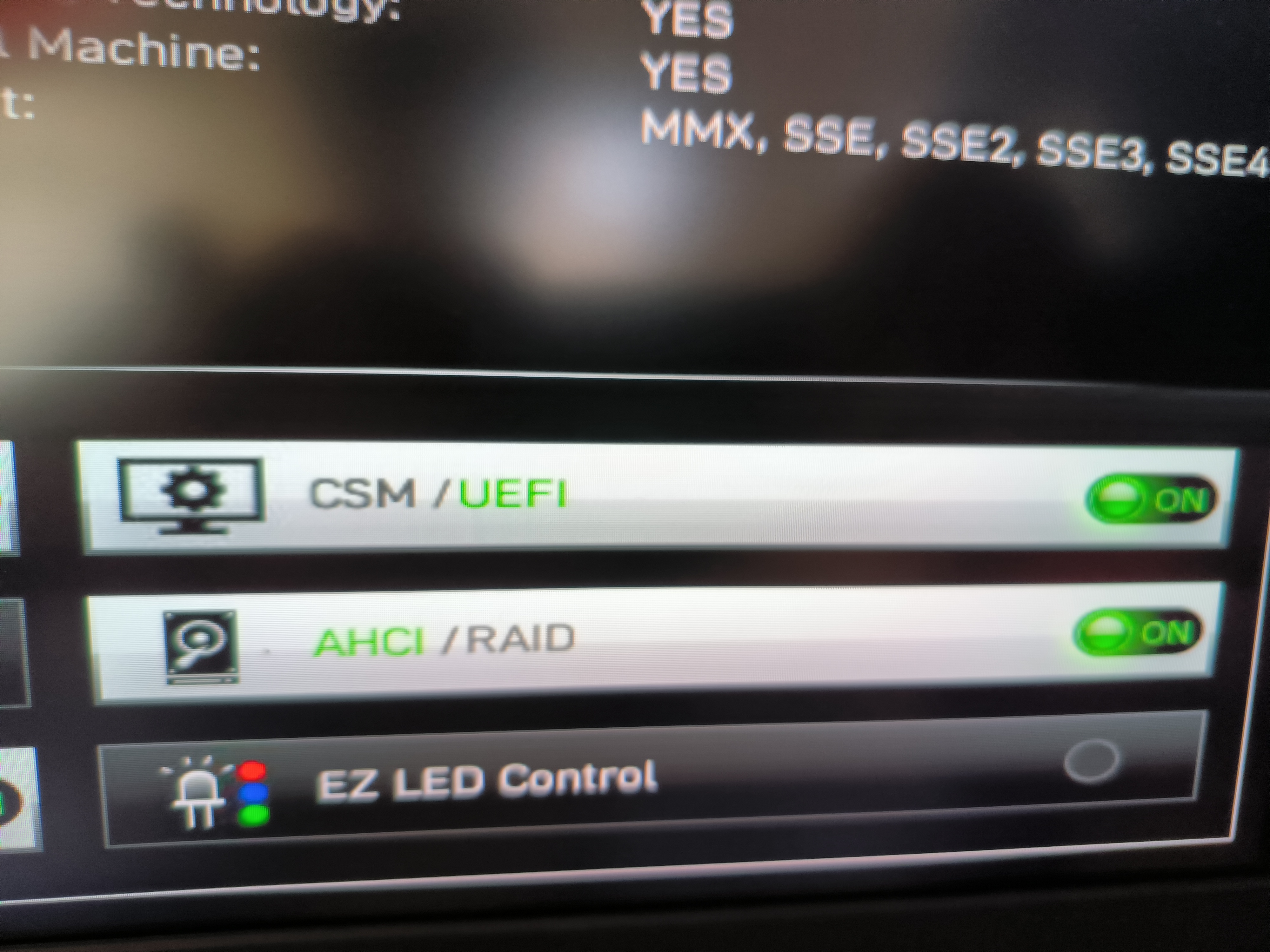

senin için gittim çektim bak biosta ss alamadım usb istedi ez led control off konumuna getirebilirsin
