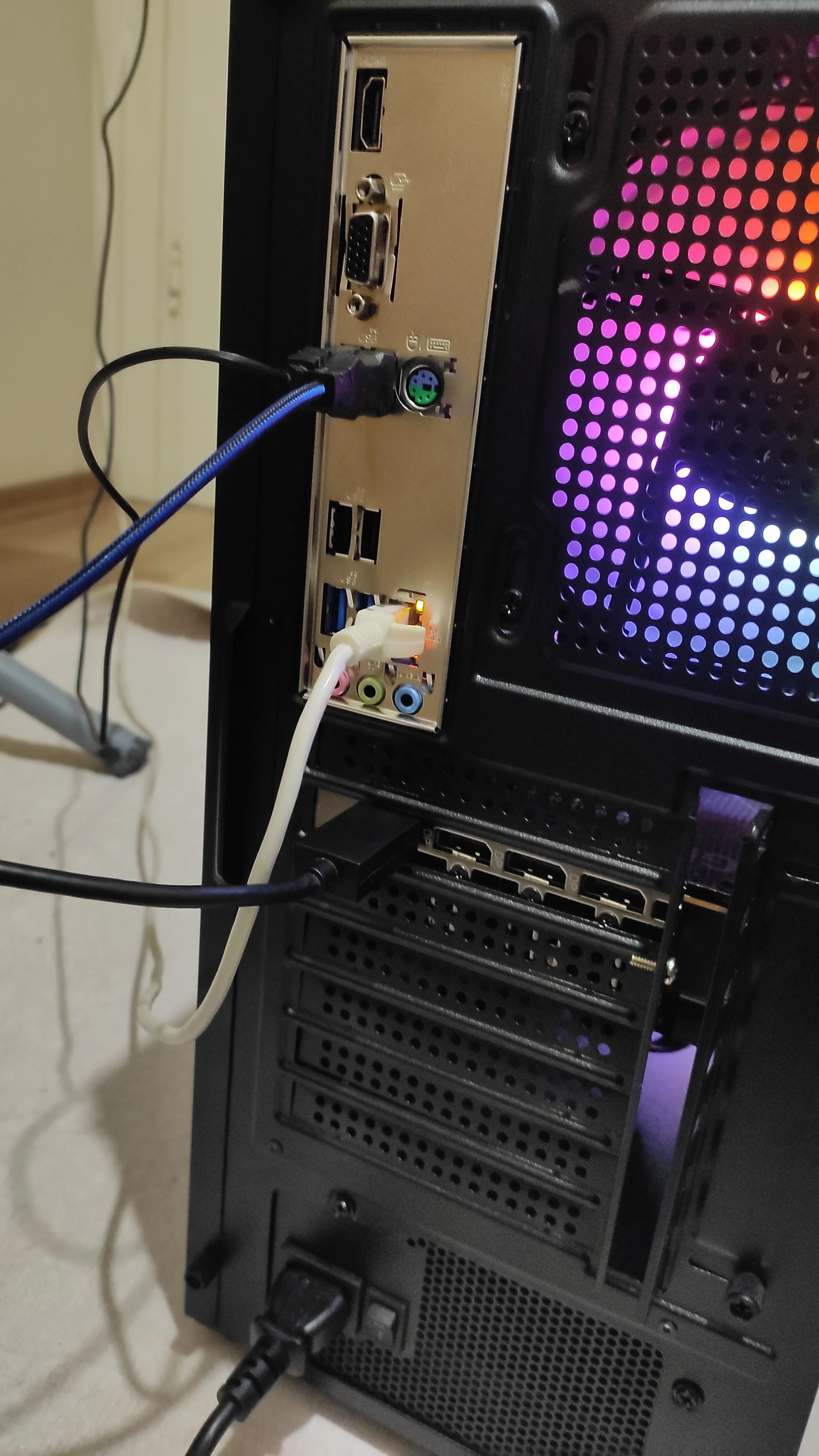

pc'nin arkasından bir fotoğraf yükleyebilir misin? Kabloları doğru taktın mı görmek istiyorum.

monitör kablosunu anakarta takiyordundur işlemcin de 7500ftir muhtemelen onda igpu olmadığı için görüntü alamiyondur.

rtx 5060 ryzen 5 7600 ddr5 ram asus prime a 620m k
    410.8 KB · Hit: 26
    991.3 KB · Hit: 27

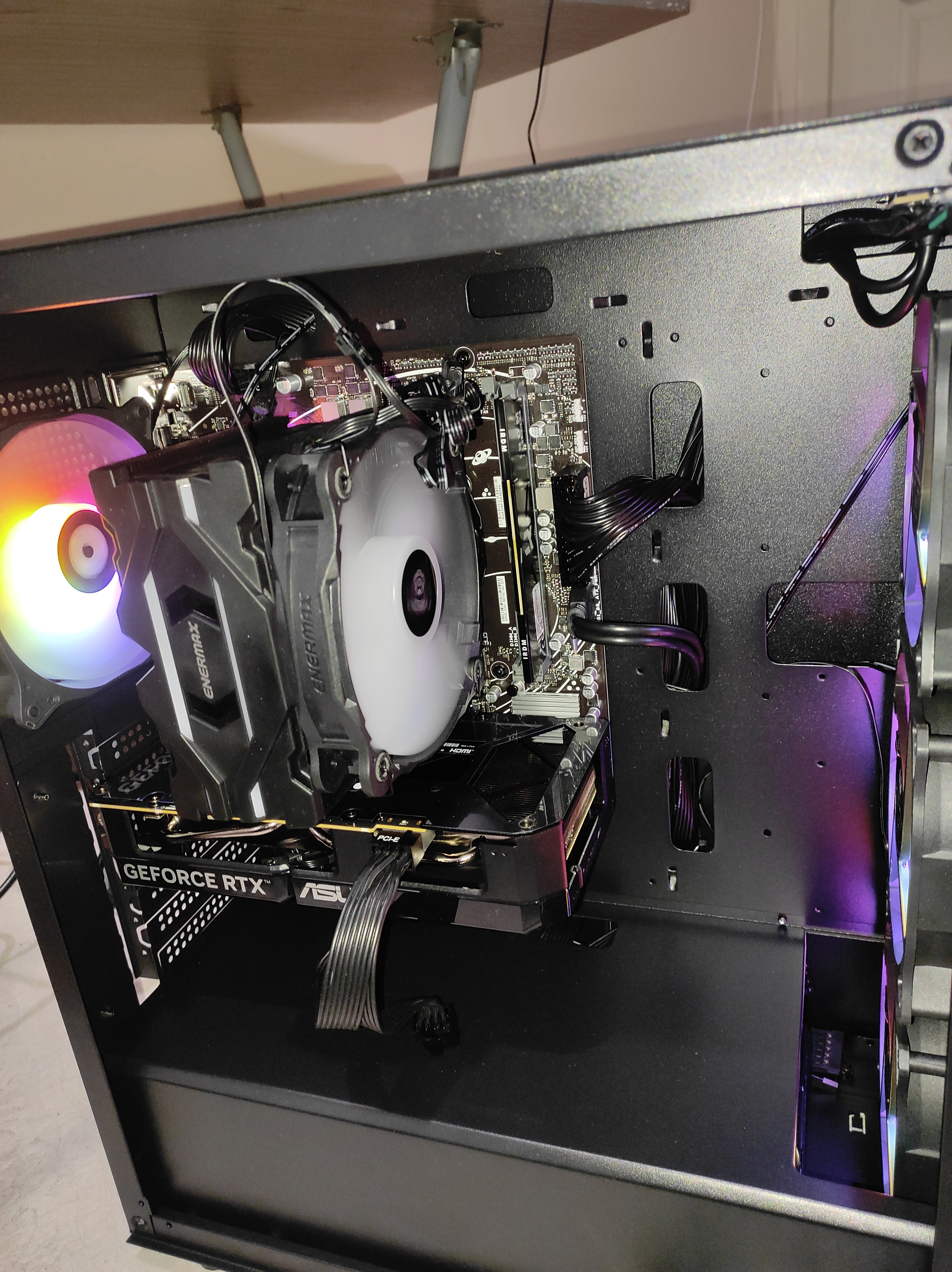

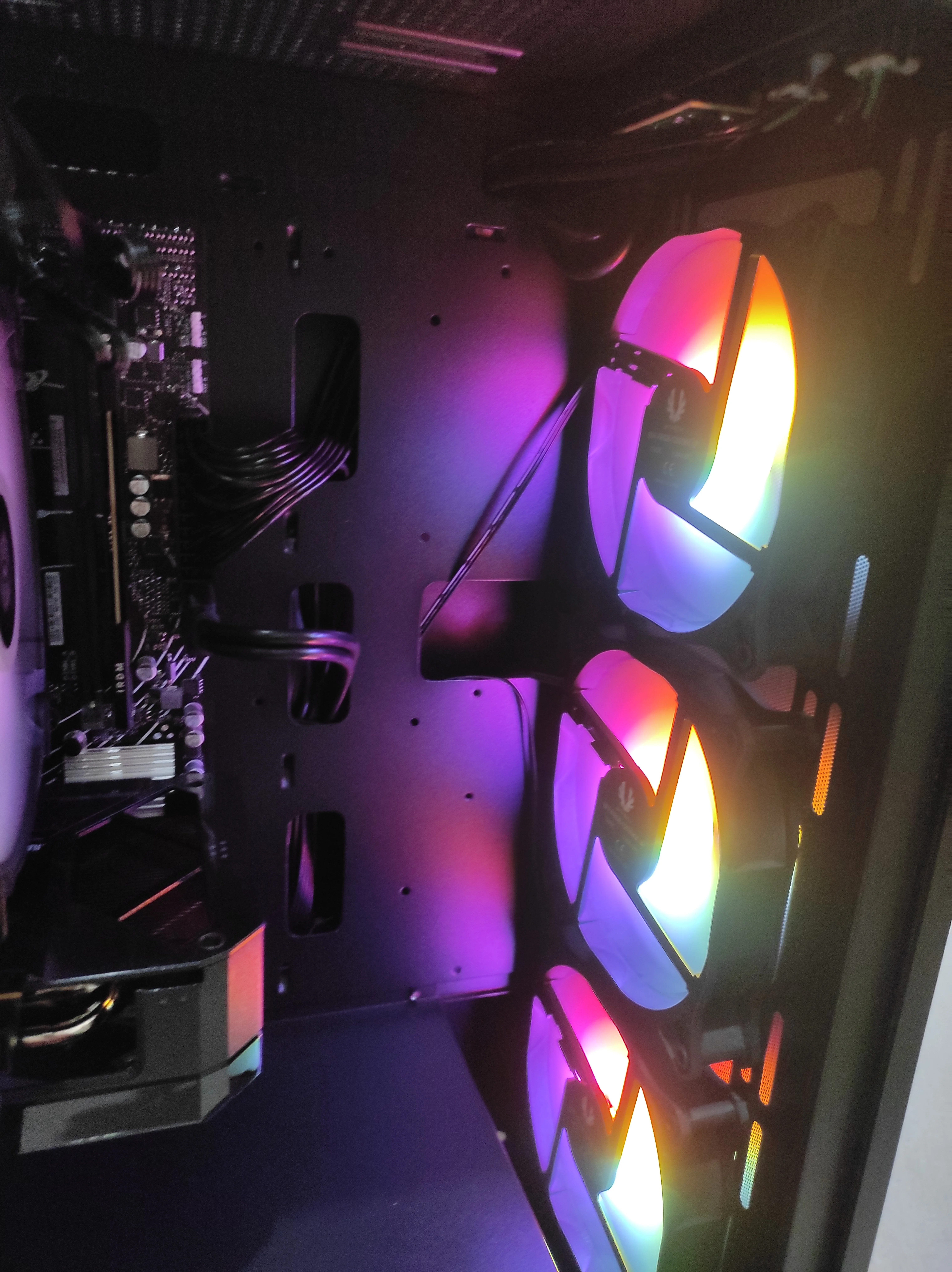

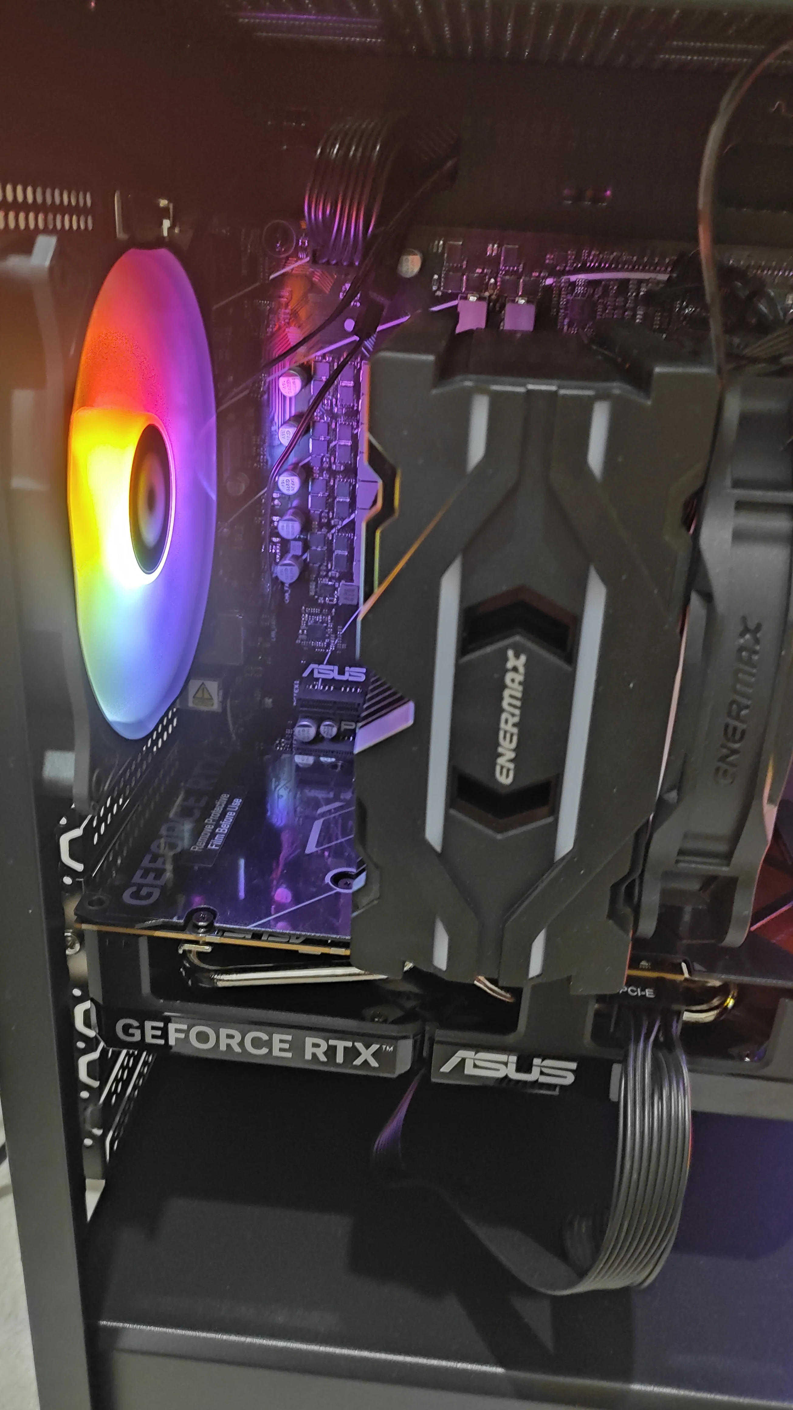

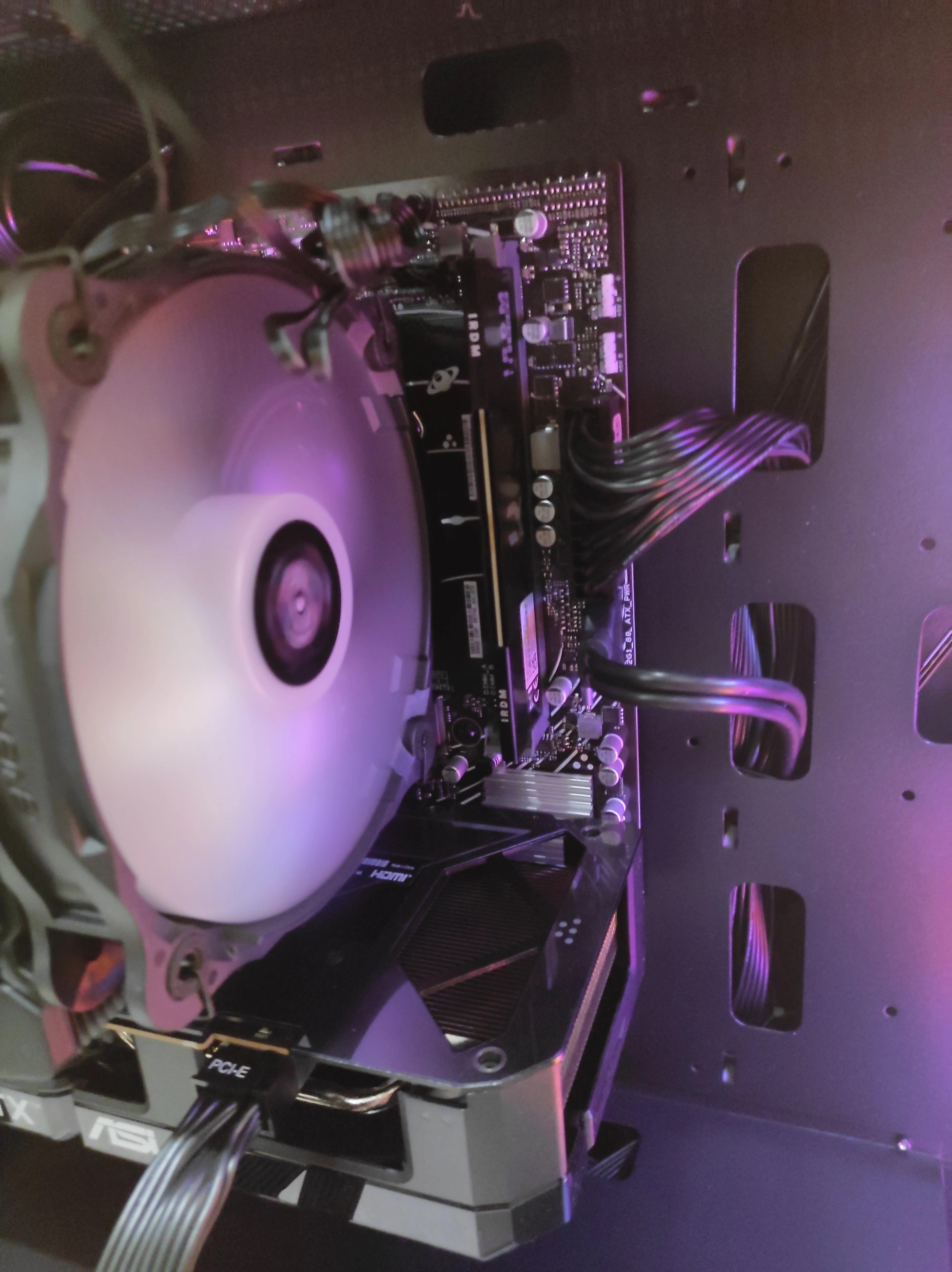

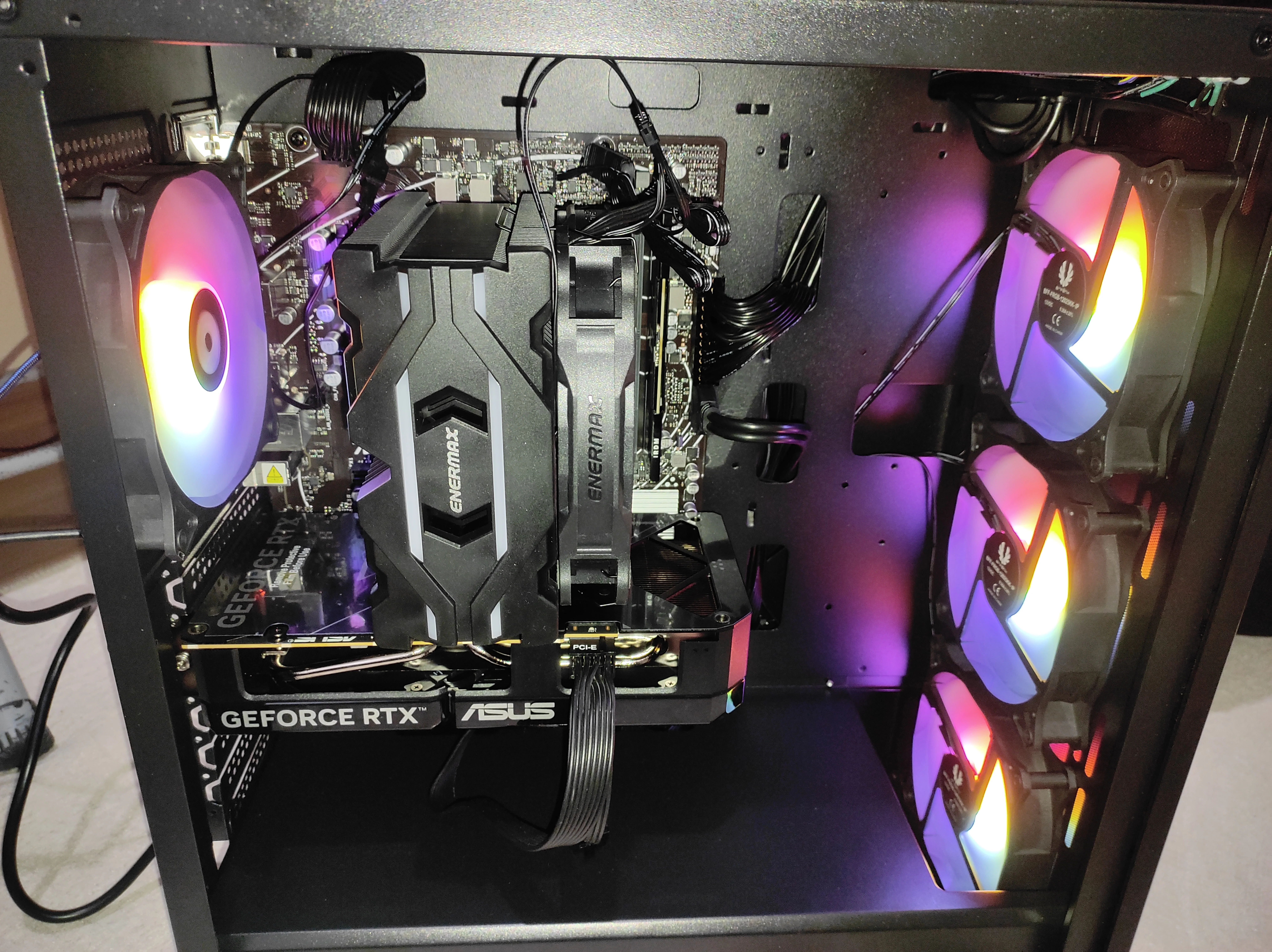

Kasanın içini çeker misin birde?
Bağlantılarda bir sorun yok gibi görünüyor niye boot etmiyor anlamadım debug ledde yok ki neyde takılıyor anlayalım ama test etmeden göndermiş olamazlar müşteri hizmetleri ile görüştün mü?

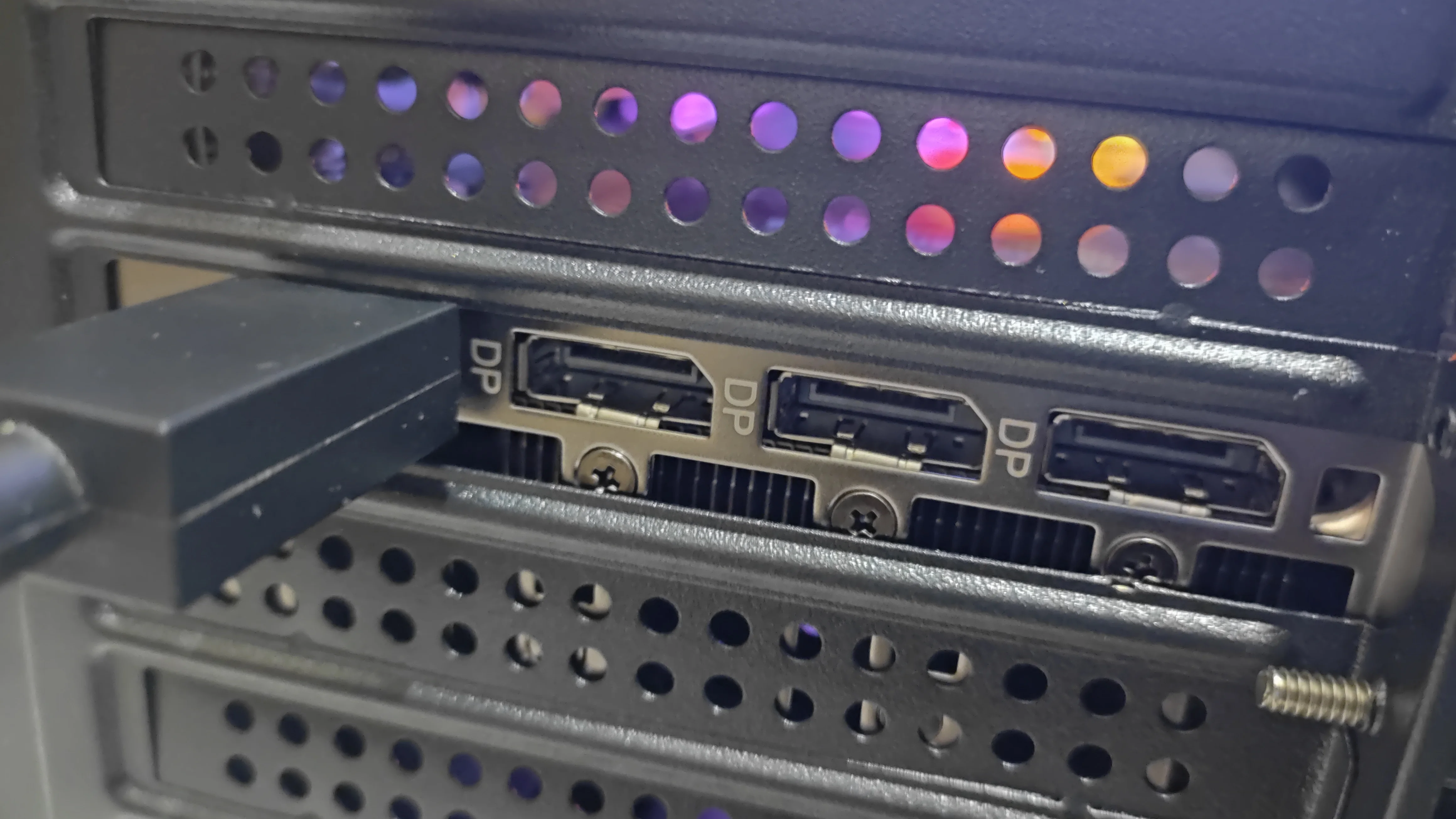

Fanlar dönüyor mu;? yoksa hiç tepki yok mu? Sadece HDMI ile mi denedin DP kablon var mı?
attığım fotolara bakabilirsin her parçanın fanı dönüyor hdmı kablosunda sorun yok denedik laptopa taktık çalıştı
