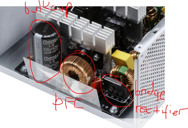

EMI filtresinde 3 tane Y kapasitörü 2 tane X kapasitörü 2 tane common chocke bobin, MOV ve 1 tane sigorta var. Yani EMI filtresi tam.
882 / 230 = 3.8 A.
Normal bir sigorta seçilmiş. Yeterli.
APFC kısmındaki ilk dikkat çeken şey zaten bridge rectifer'ın soğutucusuz olması. Yani buradanda PSU'nun sadece 230V desteklediği anlaşılıyor. Hesaplamayla muhtemelen 8 amperlik kullanılmıştır.
Bulk kapasitör
330 mikrofarad 750W için yetersiz. Hold_UP süresi muhtemelen kötü olur. Hesaplamaylada zaten 7.6–11.5 ms arası çıkıyor. Yani bayağı düşük. Fakat zatren günümüzde PSU'nun tamamını kullanmıyoruz. Bu sebeple hold_UP süreside uzar. Yalnız Power_OK yanlış ayarlıysa bununda pek bir önemi olmaz. Bun dışında kapasitör markası zaten neredeyse tüm giriş seviye modellerde kullanılan chengX markasına ait.

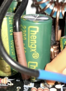

Secondary Side:
Secondary side'daki Ortadaki kondansatörün markasıda tabii ki chengX. Hatta o modeller gamebooster'da da kullanılıyor.
DC OUTPUT Filtreleme/Regulasyon
Regulasyon tipi bağımsız regulasyon. Grup regulasyondan bir nebze daha iyi. Ama yinede iyi sayılmaz. Bunun dışında filtelemede de chengX markası var. Yani pek kaliteli olmadığını anlamışsınızdır zaten. Hatta örnek göstereyim:
Gamebooster BST-ATX550WEII filtrelemedeki bir kapasitör:
Benziyor değil mi?
Bu sebeple ripple değerleri iyi olmayabilir.
SONUÇ
Sonuç olarak genel anlamda idare edecek bir PSU. Tier olarak D veya D+ en fazla C- alır. Kullanılabilir ama uzun vadede önermem. Ki bunları geçtim elde test veriside yok. Bu dediklerimi sadece iç yapıya göre söylüyorum. Belkide kronik bir sorunu vardır. Bilemem.
Orada boşuna kötü bileşenleri var demiyorum. Bunlara bakan olmadığı için bu detayları yazmıyorum.
