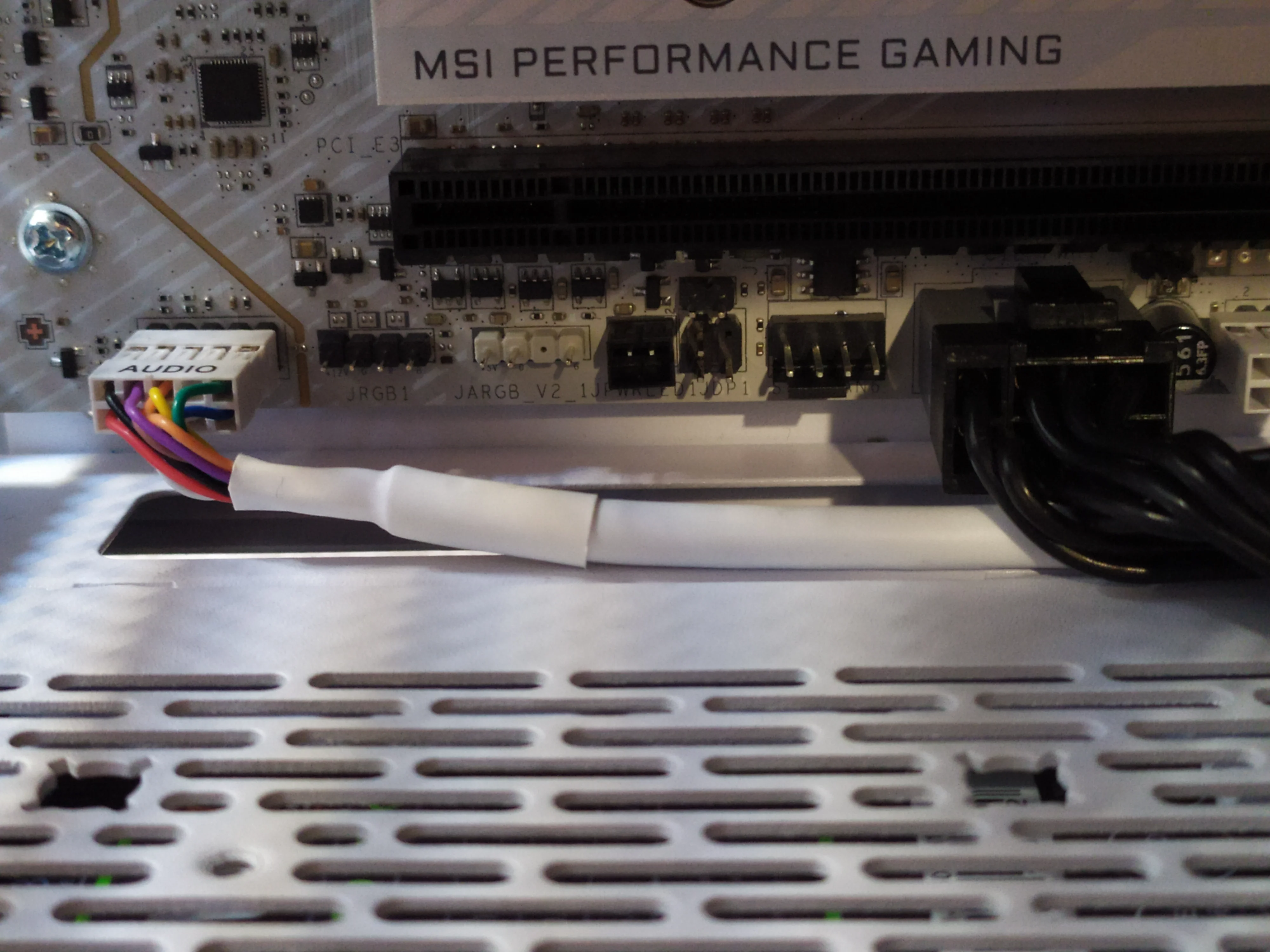

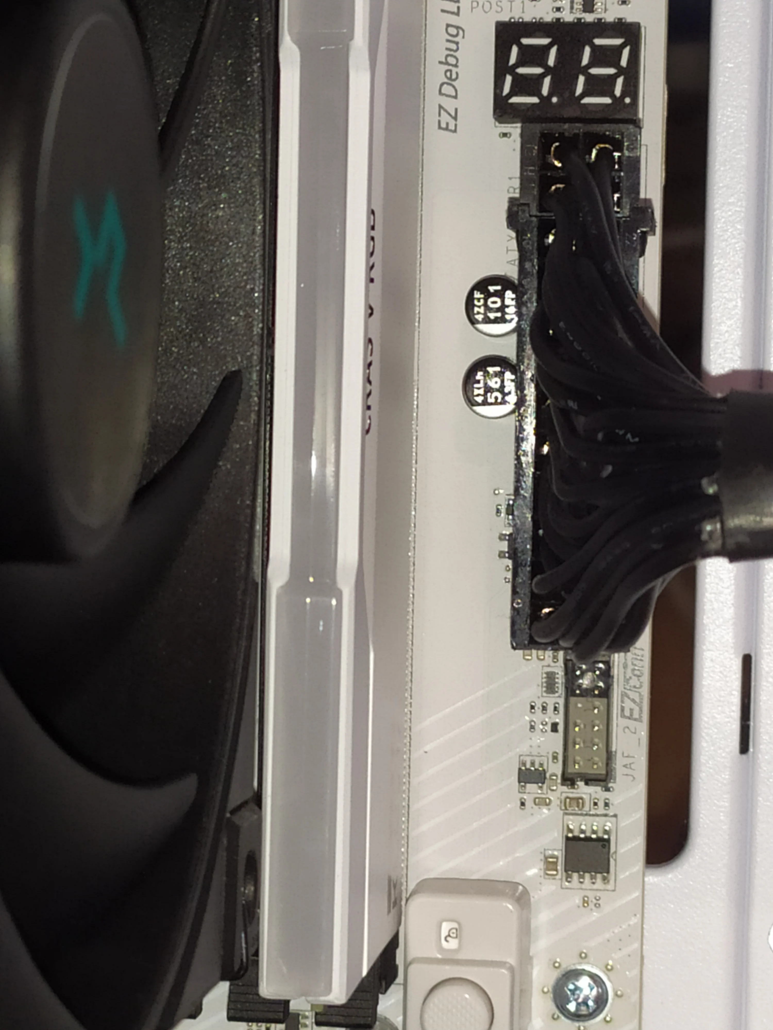

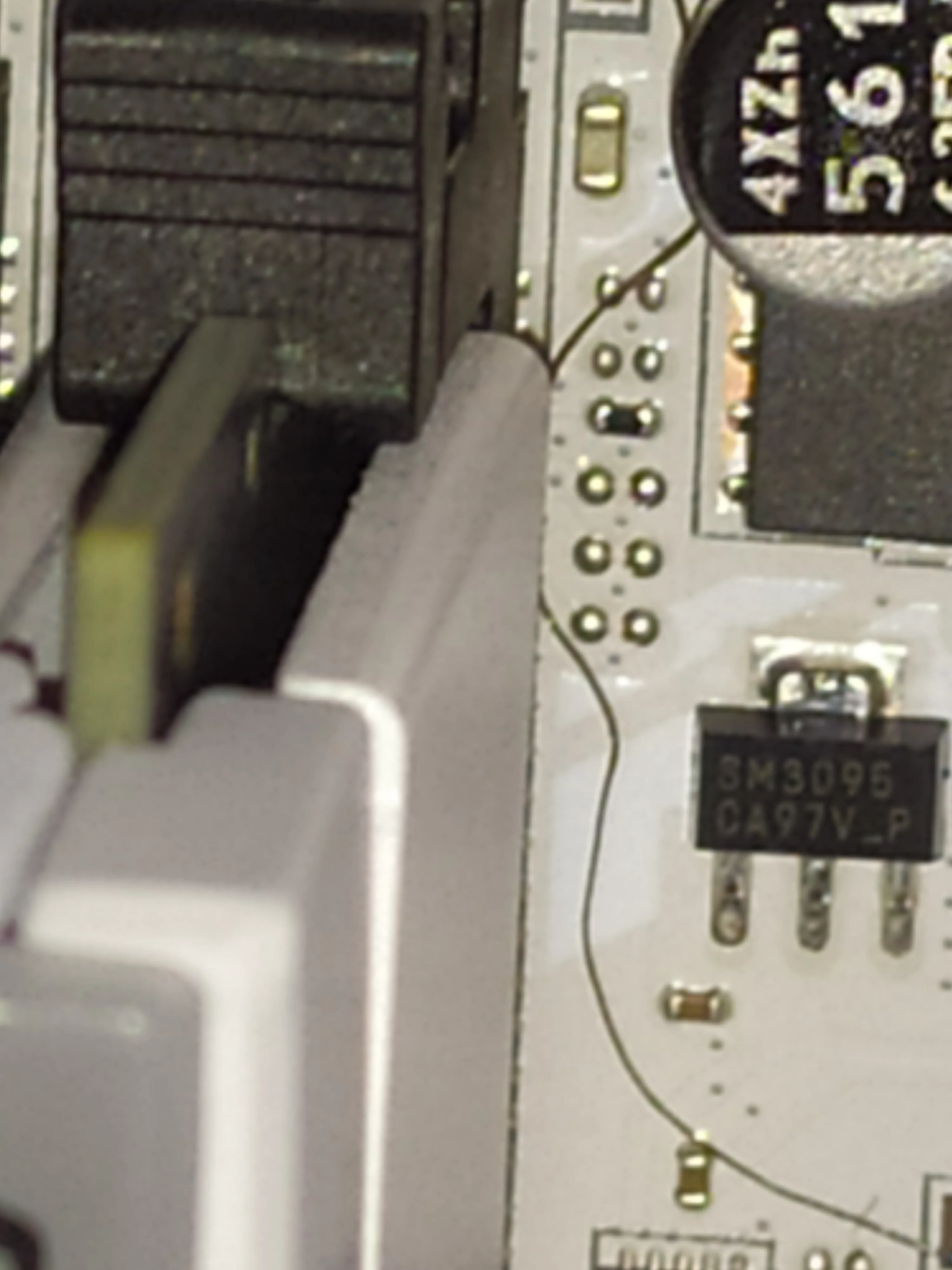

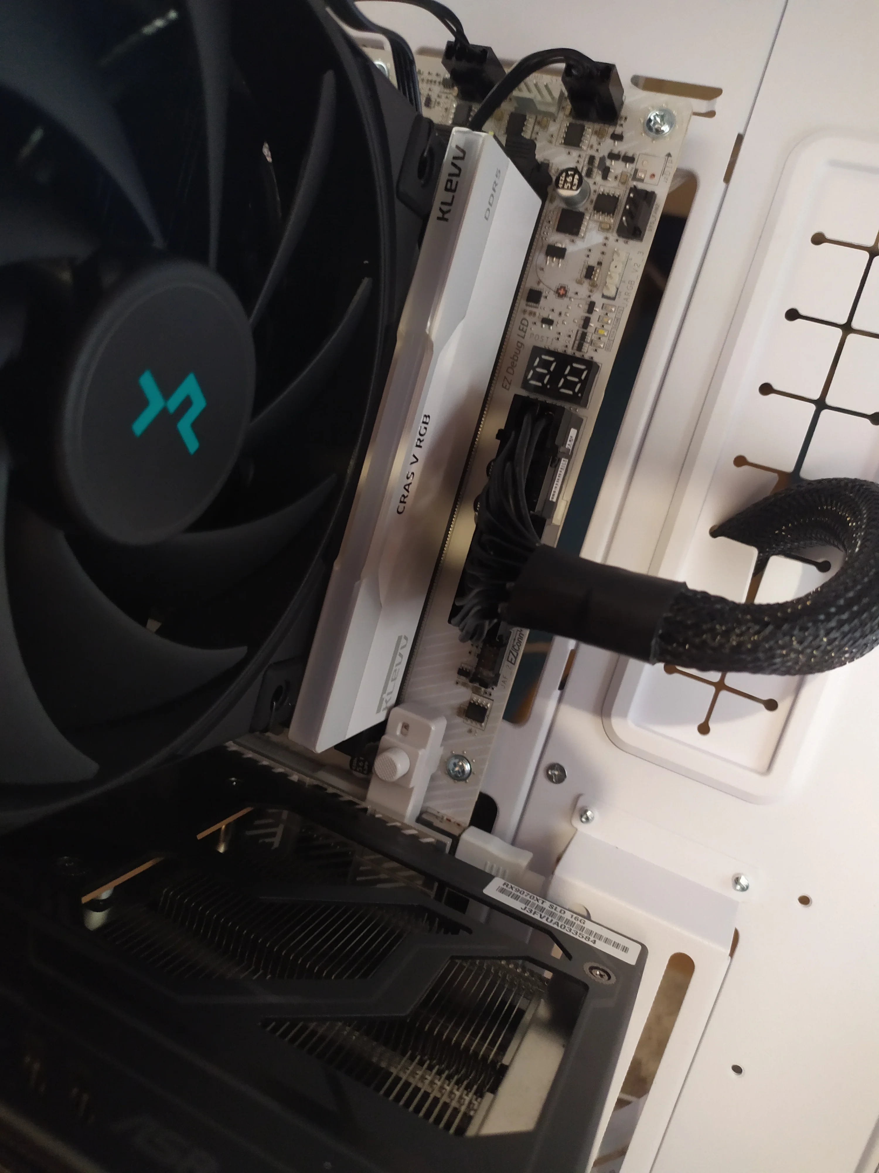

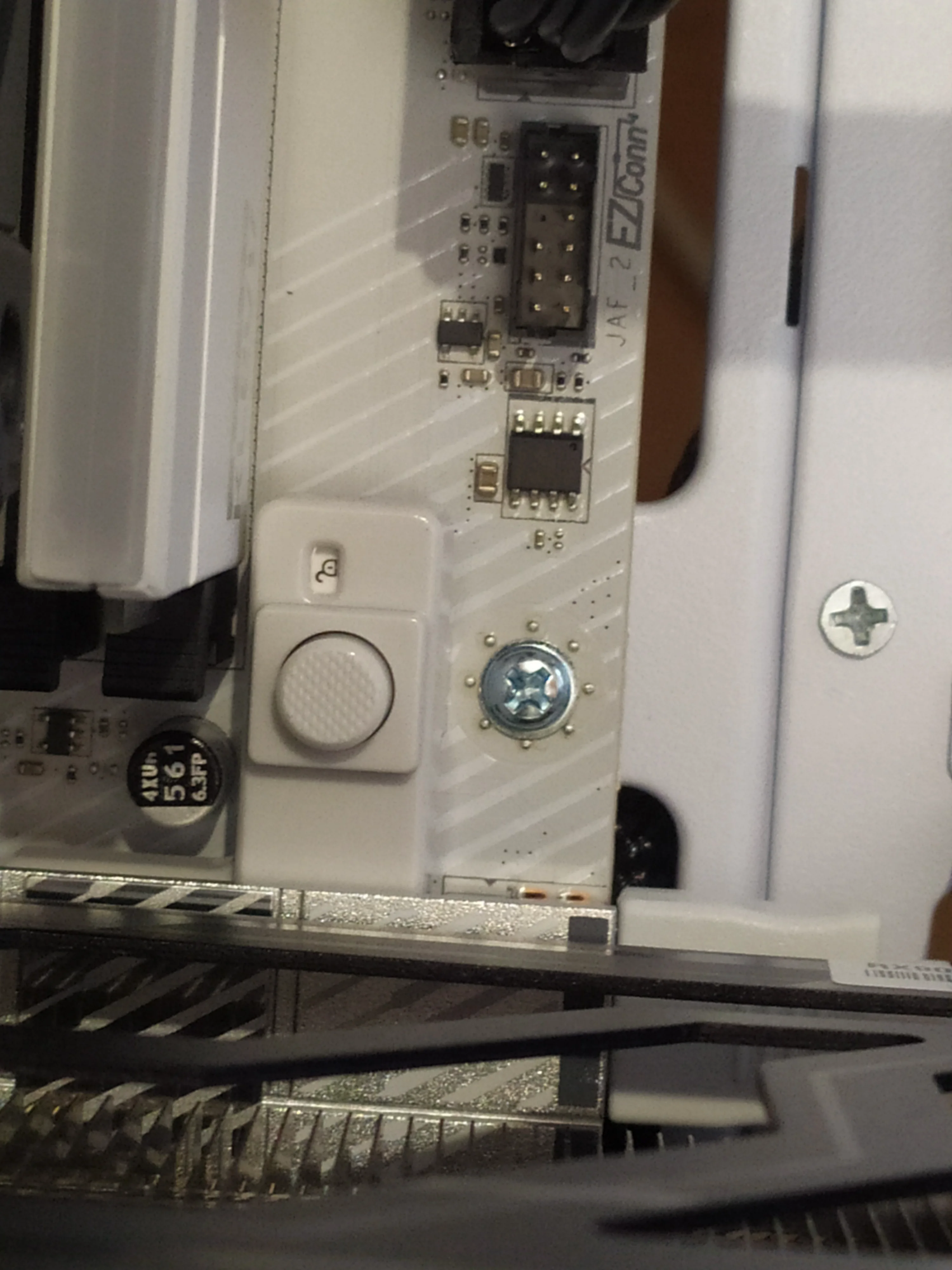

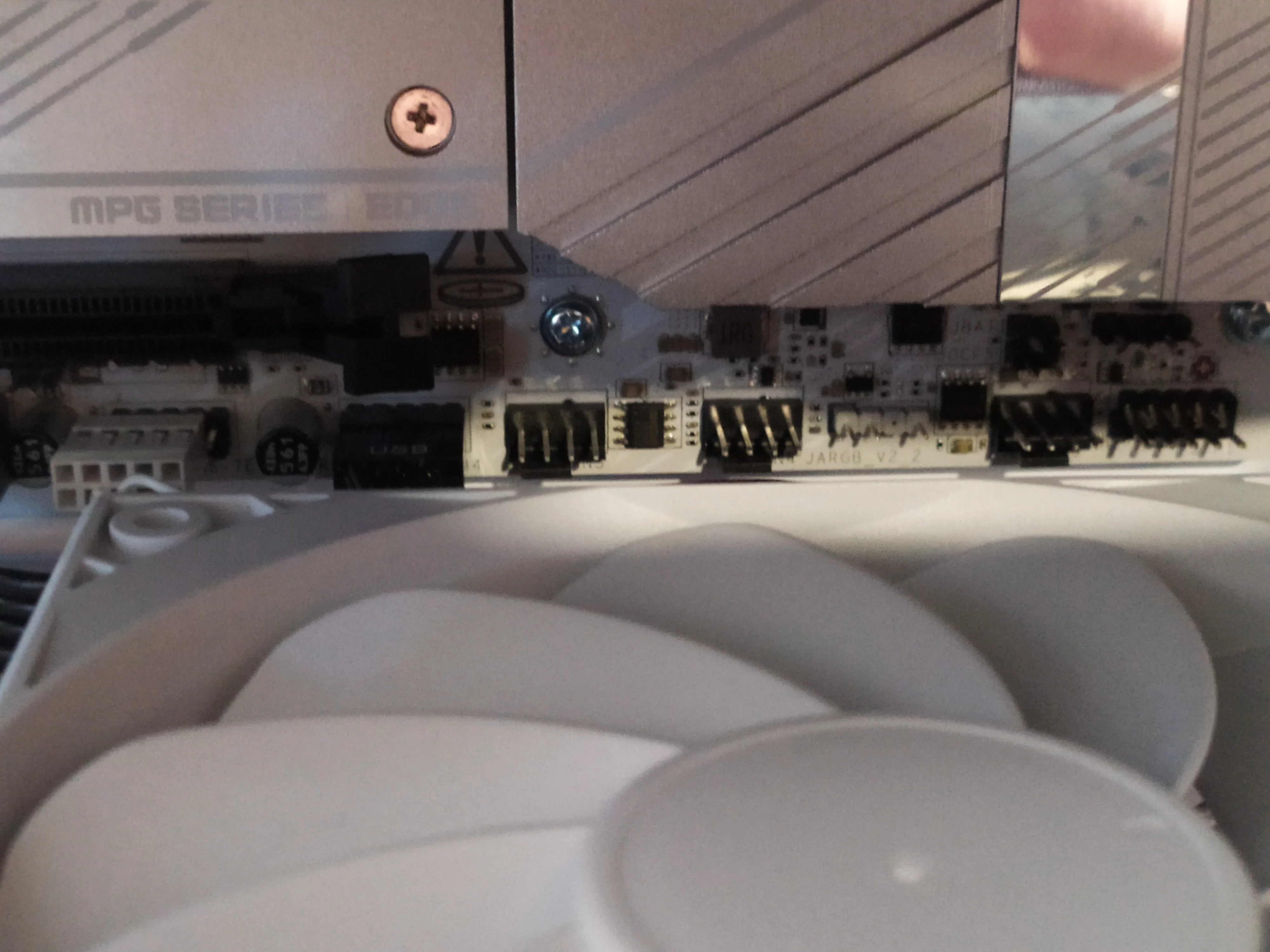

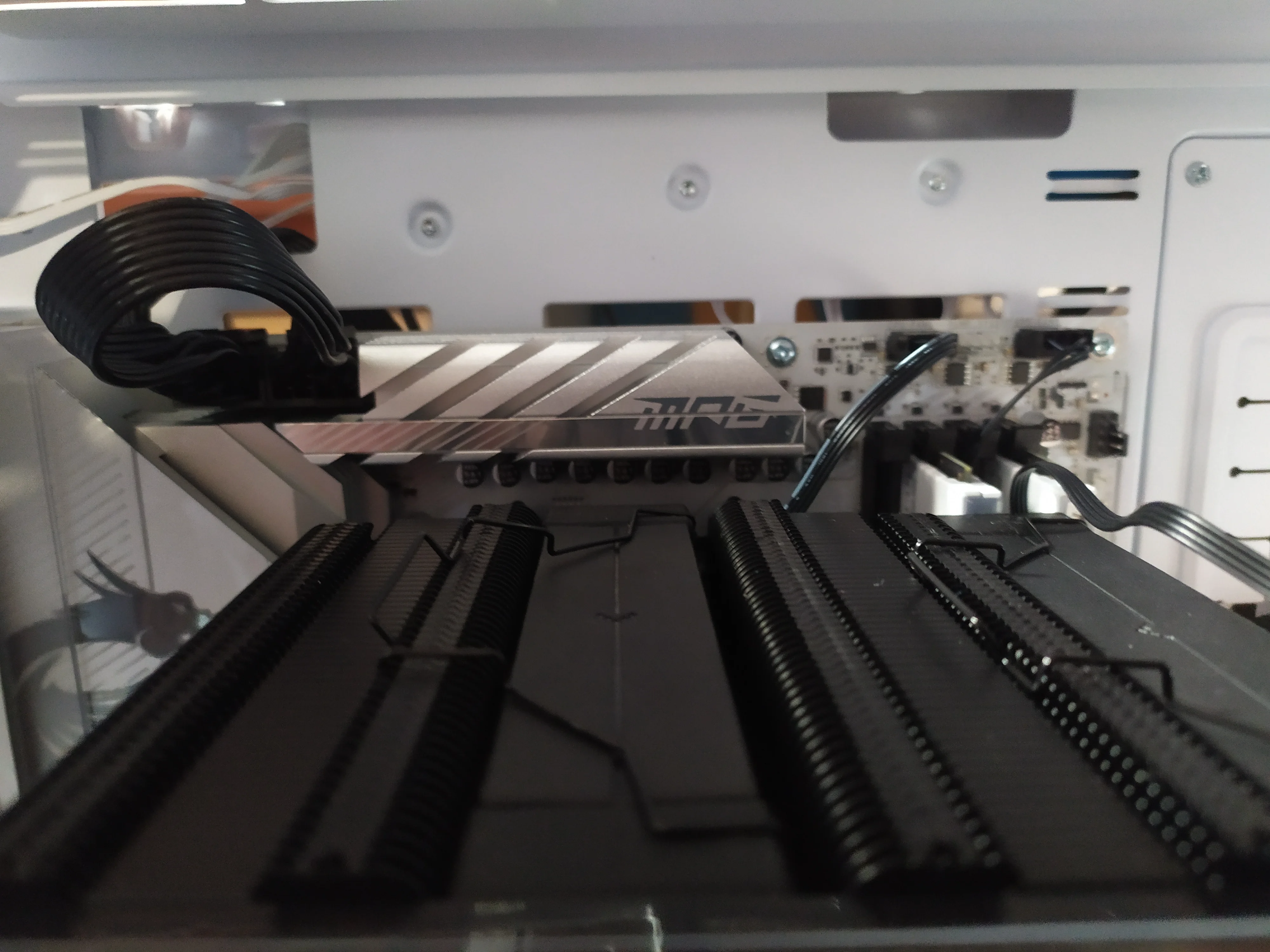

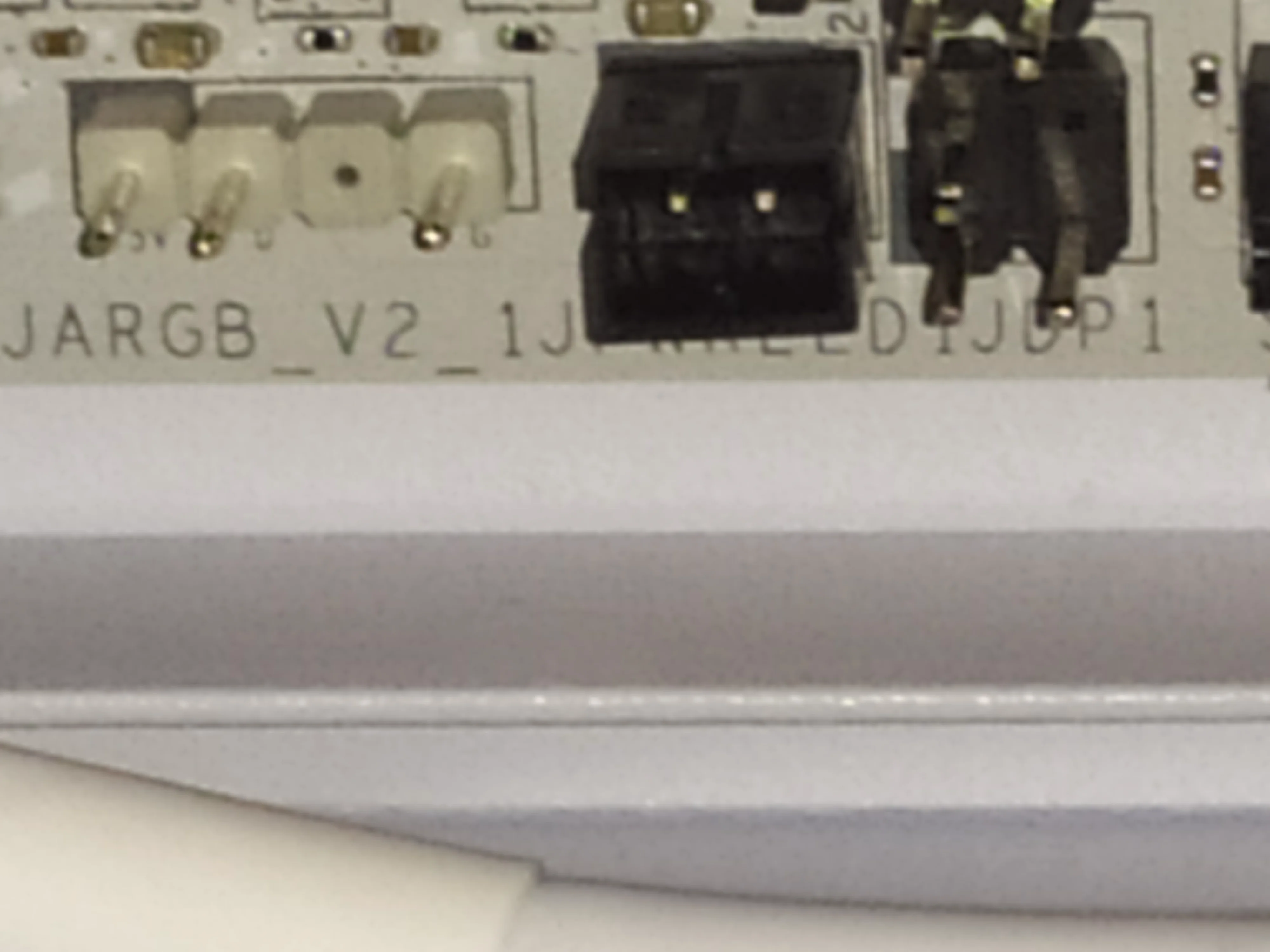

Arkadaşlar yeni topladığım bilgisayar açılmıyor. Tüm bağlantılarını doğru yaptığımı düşünüyorum. Fotoğraflara bakarak hatam var mı? Görmek istediğiniz kısım varsa çeker atarım. PSU bozuk olabilir mi?

Farklı PSU denedim gene olmadı. Hiç elektrik gelmiyor pcye.
Anakartınız marka model nedir? Şu fotoğrafta görünen tuş star tuşu sanırım, kasa üzerinden değil de tuşa basınca da açılmıyor mu sistem?

Pardon sanırım ekran kartı clips kilidi o.

F-Panel kablosunu başka uyumlu yere takınca çalıştı. İşlemcim boşta 55 derece oyunlarda 60-62 derece arası çalışıyor neden böyle hocam fikiriniz var mı?
