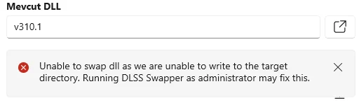

Hocam swap dediğimde böyle bir hata alıyorum.
RT kapalı hocam.Onu açsam zaten oynanmaz kriz geçiririm.Sizin dediğini bir deneyeyim farklı bir şey gibi geldi.Hiç öneren olmadı deneyip döneceğm.
yönetici olarak çalıştır. oyun kapalı olması lazım.

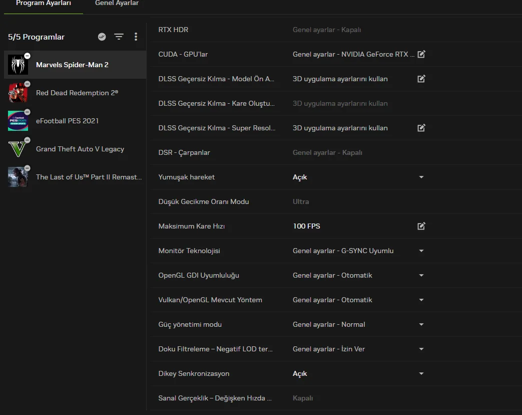

Evet dediğiniz sürüm ile değiştirdim.Bir farklılık oldu hocam onun için sağolun.100 FPS'lerde kasma hissi gitti fakat FPS'i 100'e sabitlememe rağmen 155 lere 110'lara falan çıkıp geri 100'e iniyor.90 FPS'e düşmeyen oyun düşmeye başladı neden? Takılmada tekrardan gitti gibi çok şükür.
İlk zamanlarda çıkar sonra toparlar. Eğer düzelmezse rtss ile de sabitleyin.
