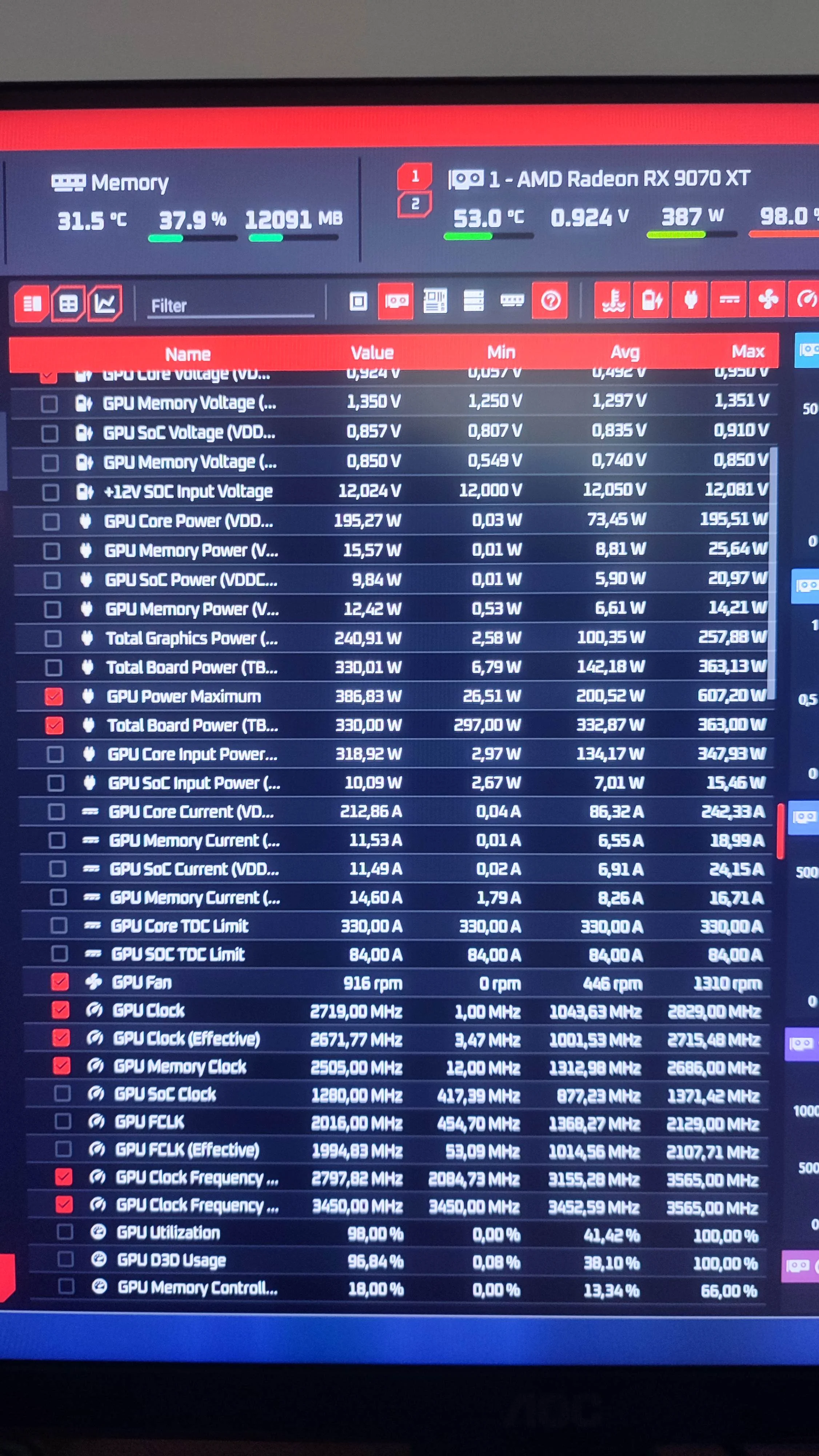

750w rahatlıkla yetiyor imzamdaki sistemde . Tekrardan test eder buraya eklerim .
750w 9070xt için rahat yetmez yeter ama rahat olmaz biraz kıllatır :D spikeler oluyor çünkü , kaliteli bir 750w ile yine kullanılır.
Tamam kafam rahat olsun derseniz kaliteli bir 850w lazım minimum, hatta bir ara değiştirmeyi düşündüm sonra gereksiz olduğunu karar verdim(güç kaynağımı kalite yönünden beğeniyorum fena değil) yaptığım testte(veriler %100 doğru olmayabilir) ve ekipmanların güç kullanımlarına kağıt üzerinde baktığımda 750w rahatlıkla yeteceğini düşünüyorum . İkinci fotodaki güç tüketimi değerine kasa harici 2 monitör ve modem dahil .
